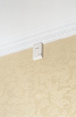

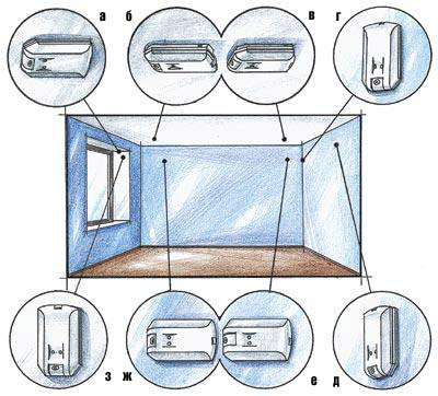

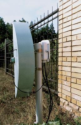

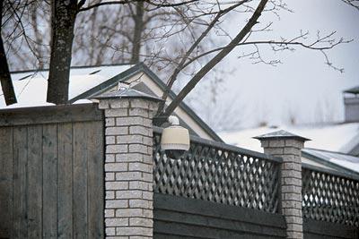

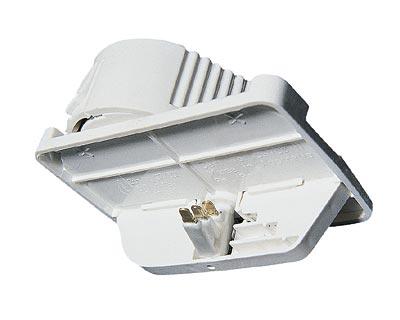

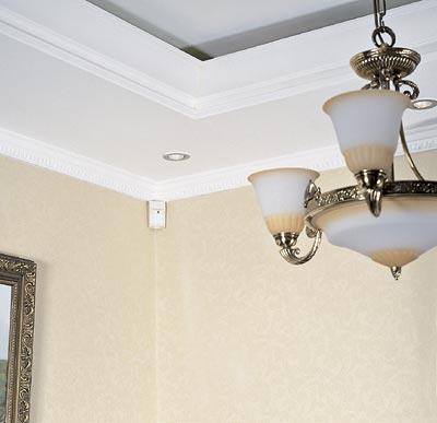

На рубежах вашей безопасностиКупольную камеру злоумышленники иногда не замечают, принимая за фонарь На рубежах вашей безопасностиИзвещатель «Барьер-300/500» ("ОХРАННАЯ ТЕХНИКА", Россия) обнаруживает нарушителя, передвигающегося по охраняемому рубежу в полный рост или согнувшись На рубежах вашей безопасностиКабель вибрационной системы Guardwire английской фирмы GEOQUIP монтируется на ограждения любого типа. Кабель улавливает вибрации ограды при попытке преодолеть ее или разрушить и выдает тревожный сигнал На рубежах вашей безопасностиМагнитоконтактный накладной датчик открывания двери выдает сигнал при открывании двери на 1мм На рубежах вашей безопасностиМультиплексор обеспечивает запись и просмотр изображений от нескольких камер На рубежах вашей безопасностиШирокоугольный ИК-датчик движения "Фотон" ("РИЭЛТА", Россия), установленный на потолке, способен обозреть практически всю комнату На рубежах вашей безопасностиАкустический датчик улавливает звук разбивающегося оконного стекла На рубежах вашей безопасностиСемейство корпусных видеокамер для установки снаружи дома (GEUTEBRUCK, Германия) На рубежах вашей безопасностиЦифровые видеокамеры способны вывести изображение на дисплей компьютера по месту работы владельца дом На рубежах вашей безопасностиЗоны расположения датчиков:
а - в углу оконного проема;
б, в - на потолке;
г - в углу;
д - на задней стене;
е, ж - на боковой стене;

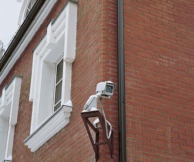

з - на откосе На рубежах вашей безопасностиПоворотное устройство для видеокамеры требует затрат, но очень увеличивает угол обзора

Радиолучевые ПСО строятся на основе одного или нескольких микроволновых детекторов, каждый из которых состоит из приемника и передатчика. Между ними формируется невидимый радиолуч, попадание в его зону постороннего тела вызывает сигнал тревоги. Но системам нужны "чистые" границы. Для участков протяженностью от 5 до 130м подойдет детектор РЛД94ФР («ОХРАННАЯ ТЕХНИКА»). Он выполняется в виде садового фонаря и незаменим при охране территорий с повышенными требованиями к эстетике ландшафта. Может располагаться на телескопической стойке, а также на заборе или на стене дома. Не боится ни дождя, ни мороза, ни жары.
На участках протяженностью до 500м хорошо зарекомендовали себя радиолучевые извещатели «Барьер-500» ("ОХРАННАЯ ТЕХНИКА"). Устройство способно обнаружить нарушителя, передвигающегося по охраняемой территории (вполный рост или согнувшись). Впространстве между передатчиком и приемником извещателя формируется объемное электромагнитное поле. Детектор чувствует изменение этого поля в случае вторжения в него нарушителя и посылает сообщение тревоги на контрольную панель (жильцам). Зона обнаружения детектора весьма внушительна: длиной от 10 до 500м, высотой 1,9м и шириной 6м. Стоимость прибора без монтажа- $510. Установка производится в очень короткие сроки, без вреда для ландшафтного дизайна.

Системы охраны дома (точнее, его элементов) включают в себя разнообразные извещатели (детекторы). Вкаждом из них имеются датчики (как правило, много и не обязательно одного типа) и контрольная панель. Различают извещатели раскрытия окна, люка, защитной решетки или двери, извещатели нарушения целостности стекол, кровли или стен, извещатели движения. Вконструкции их датчиков применены различные физические законы и явления. Многие ПСО, рассмотренные выше, подходят и для установки внутри дома.
Но чаще для защиты от проникновения в помещения применяют сконструированные специально для этого системы и приборы. Такие устройства отличаются малыми размерами и могут быть установлены скрытно. По принципу действия они весьма разнообразны. Например, около двух десятков извещателей магнитоконтактного, ударно-контактного и вибрационного типов для охраны окон и дверей предлагает предприятие "МАГНИТО-КОНТАКТ" (г.Рязань). Интересен детектор ДИМК, срабатывающий как на удары, так и на изменение угла наклона конструкции. Он подаст сигнал тревоги не только когда разобьют стекло, но и когда вынут все окно целиком, не разбивая. Целый ряд приборов инфракрасного и радиоволнового типов для обнаружения преступников внутри помещения производит фирма "АРГУС-СПЕКТР" (г.Санкт-Петербург).
При выборе устройства полезно уточнить зону его действия, чтобы не оставить прорех в защите. Кроме того, важно узнать, как прибор реагирует на движения домашних животных. Спектр охранных извещателей на рынке сегодня настолько широк, что всегда можно выбрать прибор, нужный именно вам.

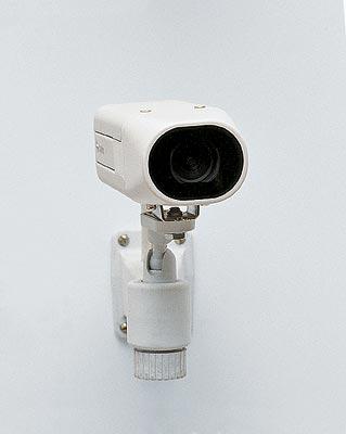

Для наблюдения за участком и домом владельцы загородных домов все чаще прибегают к помощи систем уличного видеонаблюдения. Взависимости от параметров выбранного оборудования, вы сможете посмотреть, сколько человек приближается к зданию (самый дешевый вариант), различить их лица и даже номер приближающегося автомобиля.
В состав системы видеонаблюдения в качестве базовых элементов входят одна или несколько уличных видеокамер и монитор. При необходимости наблюдать на одном мониторе или записывать на одном регистраторе изображения, поступающие от многих камер, применяются свитчер, квадратор, мультиплексор и спецвидеомагнитофон.

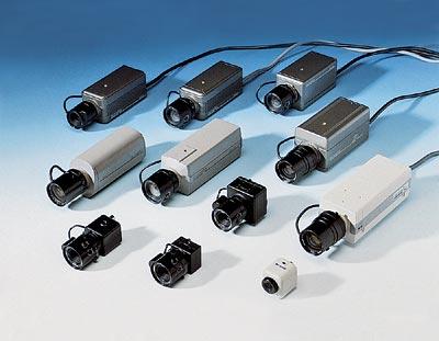

И все же главный элемент системы- это видеокамера. Обычно для видеонаблюдения применяют камеры черно-белого изображения. Они имеют высокую чувствительность в инфракрасной области света, и потому успешно работают даже в сумерках, а ночью им помогают ИК-прожекторы подсветки. Цветные камеры используются редко из-за своей дороговизны.
При выборе объектива для камеры необходимо ответить на три вопроса: какую территорию необходимо обозревать, насколько мелкие детали изображения требуется различать и как компенсировать изменения освещенности? Эти проблемы заказчик решает вместе с инженером фирмы. Крайне важная характеристика видеокамеры- угол обзора. Неопытный пользователь часто считает, что чем угол шире, тем лучше. Но чем шире угол, тем менее разборчиво просматриваются зона обзора и наблюдаемый объект. Поэтому следует выбирать минимально необходимый для слежения за обозначенной территорией угол обзора. Вуличных условиях (из-за изменяющейся освещенности) лучше использовать объективы с автоматической регулируемой диафрагмой. Камеры с такими объективами стоят дороже, но зато существенно облегчают наблюдение и повышают его качество. Цена объектива без диафрагмы- $30-100, с автоматической диафрагмой- $70-400.
Внешне камеры могут быть очень разными, но имеет смысл обратить внимание на те из них, что выполнены в виде купола с прозрачным или дымчатым плафоном. Встроенная ИК-подсветка обеспечивает чистое изображение в абсолютной темноте. Затемненное стекло мешает определить со стороны зону слежения камеры. Ненавязчивый внешний вид делает прибор незаметным как на участке, так и в интерьере. Камера крепится к стене, потолку или же на столбе. Часто такое устройство принимают за обычный фонарь. Стоимость купольных камер- $1500 и выше.
Количество камер, монтируемых на участке, зависит от его площади, обзорности зон наблюдения и функциональных возможностей камер. Обычно одна камера ориентирована на главный вход. Она позволяет контролировать перемещение людей и машин за пределами участка, на площадке перед домом. Угловые камеры, устанавливаемые вокруг коттеджа, обеспечивают обзор всех подходов к нему. Наконец, камеры, установленные на заборе, фиксируют момент приближения кого-либо к территории, а также преодоление злоумышленником забора и движение по участку. Кроме охранной задачи, система видеонаблюдения может играть роль няни, отслеживая местонахождение ваших детей и демонстрируя вам, что они делают. Для этих целей камеру монтируют около водоема или детской площадки.

Видеокамеры черно-белого изображения
Производитель Модель Разрешение, твл* Цена, $
Sanyo (Япония) VCB-3424P 400 146
ЭВС (Россия) VBP-531
(VBP-501)
380 113
«БайтЭрг» (Россия) МВК-16 420 119
Samsung (Ю. Корея) BW-4302CH 500 175
Vista (Великобритания) NCD 734/LV 570 180
Ultrak (США ) KC 7501СР 470 (цветная) 500
* — твл — телевизионные линии по горизонтали, зависят от тестирующей картинки.

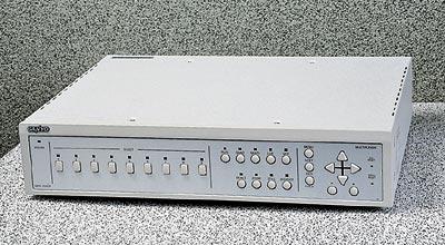

Мультиплексор необходим для качественной записи на спецвидеомагнитофон изображений от нескольких камер (до16). Он может выводить на экран монитора мультикартинку, составленную из изображений от любого сочетания камер. Сего помощью удобно просматривать ранее сделанную запись. При этом на монитор можно выводить запись с одной камеры, игнорируя все остальные, в то время как информация с других камер продолжает записываться и в случае поступления тревожной информации оперативно отобразится на экране. Более того, прибор снабжен встроенным видеодетектором движения. Последний отслеживает изменения характера изображения в отдельных, заранее выбранных (маркерных) точках неподвижной картинки. Вслучае каких-либо изменений картинка автоматически выводится на монитор и записывается. При этом фиксируются дата, время и номер тревожной зоны, а оператору посылается сигнал оповещения (звуком или светом). Такая технология наблюдения экономит место на пленке, помогает быстро обнаружить интересующий объект наблюдения и принять соответствующие меры безопасности. Стоят приборы для черно-белых мониторов в среднем $600.
