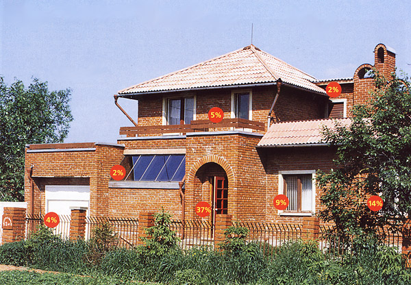

Пытаясь проникнуть в дом, грабитель, как правило, выбирает самый "легкий" путь. Мы с помощью указанных процентов обращаем Ваше внимание  на "слабые" места Вашего дома. Понятно, что традиционный путь через центральную дверь, которую можно снять с петель или сломать замок,- наиболее популярен, скрытые за садом или деревьями окна, находящиеся сбоку от дороги, также "удобны" для взломщиков. Авот мансардные окна, окна первого этажа со стороны дороги менее популярны в первую очередь потому, что находятся на виду. Задумайтесь, и, может быть, наша картинка поможет Вам быстрее сориентироваться и защитить Ваш дом.

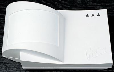

 Датчик движения (Реагирует на любые перемещения)Существуют и другие типы систем безопасности, ориентированные на решение конкретных задач. Кпримеру, бизнесмены и чиновники озабочены защитой своих индустриальных и финансовых секретов от шпионажа и от визитеров, не имеющих доступа в охраняемые учреждения. Вэтом случае используются системы ограничения доступа, основанные на идентификации голосовых характеристик и геометрии линий ладони. Иногда, чтобы предоставить доступ в помещение, либо, наоборот, воспрепятствовать появлению персонала в закрытых для него местах, от служащих требуется ношение специальных значков, идентификационных бирок или карточек. Особые значки предназначены для включения электронного контроля при прохождении через дверь. Существуют устройства, позволяющие вести наблюдение за домом и прилегающей к нему территорией ночью с помощью инфракрасных теле- и фотокамер, а также оборудование для скрытого дистанционного наблюдения за зданием и территорией вокруг него.

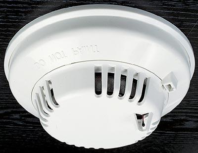

 Дымовой пожарный датчик (Сигнализирует о
задымлении помещения)Итак, вооружившись необходимыми знаниями, Вы решились сделать выбор охранно-сигнальной системы, соответствующей Вашим представлениям о безопасности и возможностям Вашего кошелька. Тут-то и начинается самое главное. Только в Москве услуги по установке и обслуживанию подобного оборудования готовы предложить более 120крупных и мелких фирм! При этом ассортимент предлагаемых систем насчитывает несколько сотен наименований.

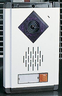

 Вызывное устройство видеодомофона
(Переговорный блок+видеокамера с ИК подсветкой)В одних случаях допустимо установить беспроводную систему. Однако не секрет, что опытный преступник в состоянии создать помехи, которые на время или полностью выведут ее из строя. Кроме того, владельцу беспроводной системы нужно постоянно менять источники питания. Стоимость хорошего датчика беспроводной системы- от$100, количество же их, равно как и тип контрольной панели, определяется в зависимости от места установки системы. Довольно часто приходится решать комплексные задачи,
устанавливая как датчики, реагирующие на проникновение в помещение постороннего лица, так и датчики пожарной сигнализации.

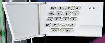

 Панель управления сигнализациейУже 20лет на международном и российском рынках успешно реализует свою продукцию канадская фирма Paradox. Одна из наиболее популярных систем безопасности этой фирмы- контрольная панель Esprit- вразличных своих конфигурациях оптимально подходит как для охраны квартиры, особняка, так и сразу нескольких объектов (частных жилищ, офисов, домов). Эта система кабельного типа надежна, эргономична, отличается современным дизайном и практически неуязвима для тех, кто сознательно попытается помешать ее работе. Овозможностях системы говорят такие показатели. Пассивный инфракрасный датчик Paradom, устанавливаемый на потолке, имеет зону обнаружения 1215метров при расположении на высоте 5метров. Кконтрольной панели Esprit подключают и профессиональные детекторы Vision, в работе которых сочетается действие сразу двух датчиков- инфракрасного и микроволнового. Vision дает полную гарантию того, что тревога вызвана реальным движением в зоне контроля детектора. Уникальный датчик Paradoor, разработанный для защиты окон, дверей, витрин, картин и других плоских предметов, устанавливается там, где по каким-либо причинам невозможна объемная защита. Paradoor заметит перемещение объекта размером с руку на удалении до 3,3м от датчика и перемещение человека на расстоянии до 6,6м. Наконец, с контрольной панелью Esprit коммутируется акустический датчик разбития стекла GlassTrek. Его действие основано на микропроцессорной обработке звука разбиваемого оконного стекла. Фирмой Paradox разработан и новый тип датчика для охраны сейфов и металлических дверей- Safe-protector, которым также может быть укомплектована контрольная панель Esprit. Остается лишь добавить, что управлять защитной системой Esprit без труда смогут даже неискушенные пользователи, в том числе и дети.

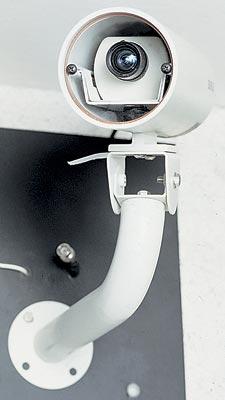

 Телекамера наружного наблюдения (Контролирует обстановку на объекте и прилегающей территории)Сердце охранной системы- контрольная панель- должна находиться в отдельном,
труднодоступном для посторонних людей помещении (чулане, подвале и пр.). Датчики объемной защиты обычно устанавливаются непосредственно в углу комнаты или, если нет такой возможности, ближе к углу. Плоскостные датчики монтируются либо на стене, либо между оконными рамами, либо между стеклами и жалюзи. Вряде случаев они крепятся к поверхности на кронштейнах. Акустические датчики, реагирующие на разбитие стекла, устанавливаются в точке, из которой датчику «видны» все окна. Датчик, защищающий сейф и стальную дверь, крепится изнутри непосредственно на поверхности объекта.
Особое внимание следует уделить установке датчиков, сигнализирующих о пожарной опасности. Наилучшее местоположение такого датчика- вцентре потолка. Приемлема установка на потолке не ближе 10см от стены, а также на стене минимум в 10см от потолка и максимум в 15см от другой стены. Эти требования объясняются тем, что дым, на который и реагируют пожарные датчики, скапливается в определенных местах помещений.
Где следует в обязательном порядке установить пожарные датчики? Для полной безопасности они должны присутствовать во всех комнатах, залах, кладовых, в подвале, на чердаке, в примыкающих гаражах и пристройках. Необходимый минимум для одноэтажного жилого помещения- наличие датчика в каждой спальне и в гостиной. Вмногоэтажном здании такие датчики должны еще обязательно находиться в подвале и в мансардной части дома. (Дальность действия акустического датчика до 9м в зависимости от мебели, ковров и т.д.) Вкоридорах датчик устанавливают не дальше 4м от противоположной стены и 8м от следующего датчика.
