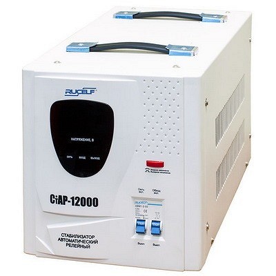

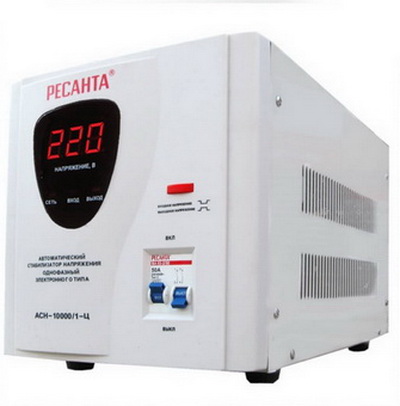

Релейный стабилизатор
В быту такие устройства еще называют ступенчатыми. В ходе работы они контролируют напряжение на выходе и входе, в случае необходимости подается сигнал на силовое реле, которое переключает обмотки трансформатора. Релейные стабилизаторы отличаются небольшой ценой, но при этом имеют достаточно высокую точность регулирования. Из достоинств прибора стоит отметить универсальность.
Устройство работает с широким диапазоном значений входящего напряжения. Прибор способен выдерживать длительные небольшие перегрузки. Он нормально функционирует при температурах от +40 до -20С, малочувствителен к искажениям входящего напряжения, компактен и работает в среднем 10 лет. Главный недостаток — выполняется стабилизация ступенчатого типа, что может сказываться на работе некоторых электроприборов.

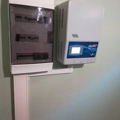

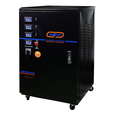

Электромеханический стабилизатор
Оборудование оснащается вольтдобавочным трансформатором, в его первичную обмотку включается автотрансформатор. Регулировки производятся графитовым контактом щеточного типа с сервоприроводом. Он приводится в действие при скачках напряжения. Электромеханические устройства могут иметь разную мощность, в зависимости от этого используются как сетевые, так и магистральные.
Из значимых достоинств следует упомянуть об отсутствии искажения выходного напряжения, широте рабочего диапазона, хорошей устойчивости к возможным перегрузкам. Кроме того, прибор имеет минимальную чувствительность ко всевозможным помехам и искажениям. Основные недостатки устройства — малая скорость стабилизации, шум при движении сервопривода и невозможность работы при отрицательных температурах.

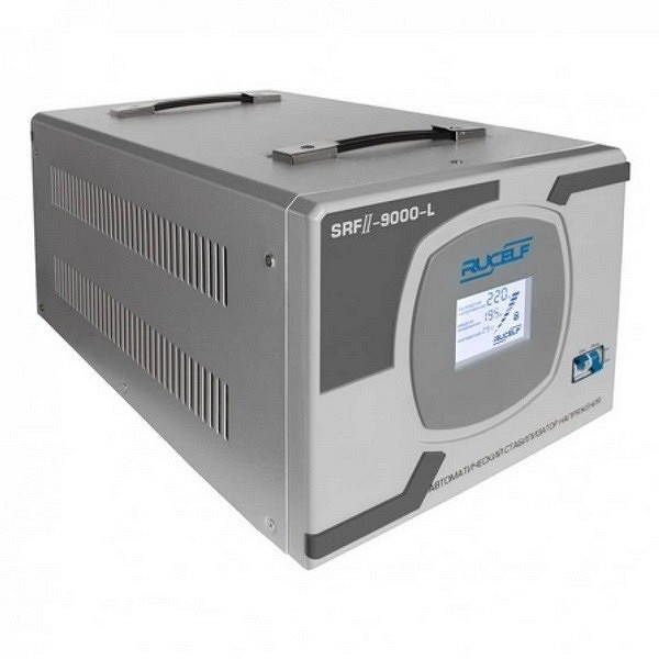

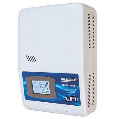

Электронные стабилизаторы
Имеют самое сложное устройство. Состоят из двух элементов: управляющего и силового. В последнем находятся по два тиристора на каждую рабочую фазу. Блок управления запускает работу тиристоров в одном из возможных режимов: фазно-импульсном или пропускающем периоды. Благодаря этому электронные устройства отличаются максимальной точностью регулировок напряжения.
Они функционируют бесшумно, не теряют мощность при запуске режима стабилизации, срабатывают максимально быстро при появлении скачков напряжения. Из недостатков оборудования пользователи подчеркивают внушительные габариты и массу. Сюда же можно отнести и высокую стоимость приборов.

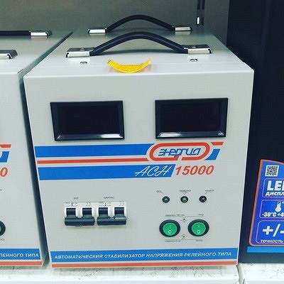

Необходимая мощность
Рассчитывается как общая мощность всех используемых в доме электроприборов. Важное замечание: ее нельзя путать с суммарной мощностью устройств, которая определяется сложением показателей из паспортов оборудования. В момент запуска двигателя агрегат кратковременно потребляет энергию, чья мощность в несколько раз превосходит номинальные значения.
Чтобы не срабатывала защита, выбирают стабилизатор мощностью в 4-5 раз выше суммарной. Очень хорошо, если будет предусмотрен примерно 20% мощностный запас. Это продлит срок службы устройства.
