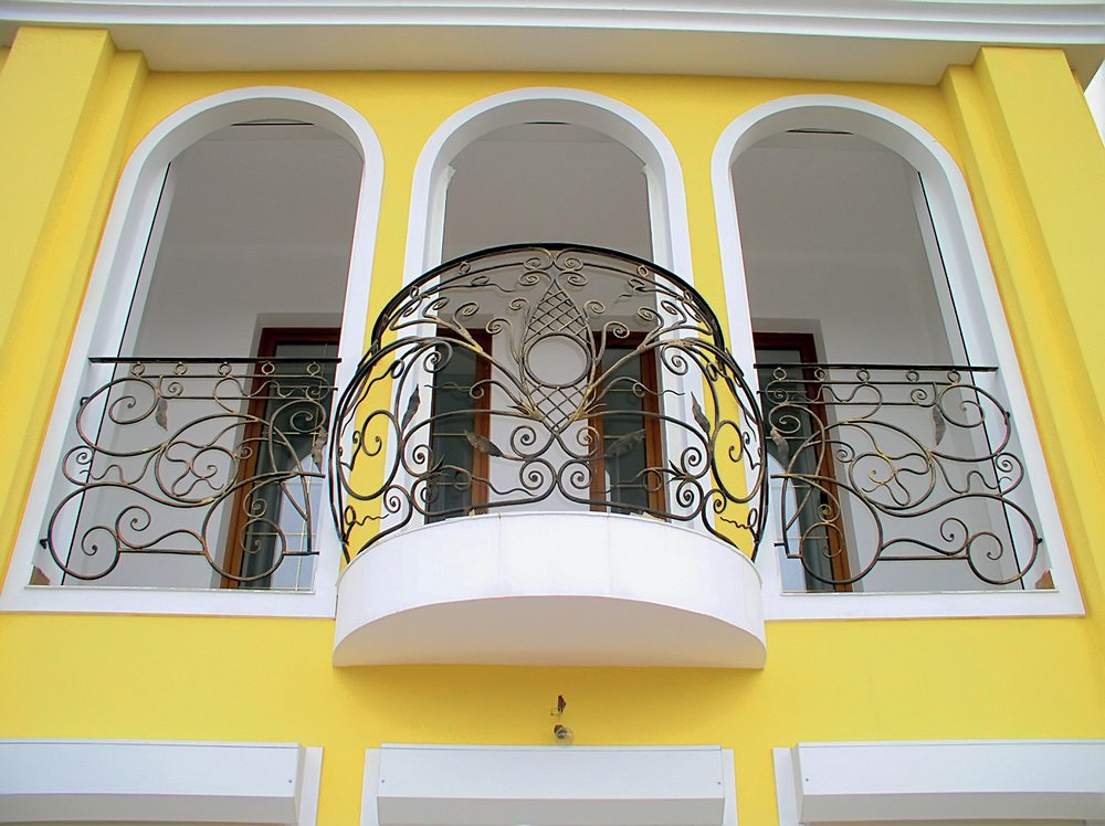

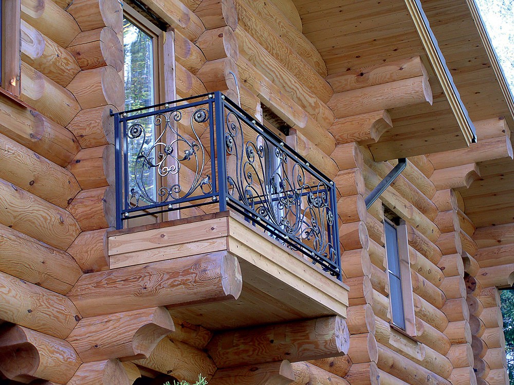

Начальный уровень кузнечного мастерства заключается в нагреве и изгибании прутков (круглого, квадратного и прямоугольного сечения) и полос по лекалу, а также последующем их сваривании дуговой электросваркой для получения незатейливого узора. Такая техника позволяет изготовить и оконную решётку, и калитку, и заборную секцию, но с эстетической точки зрения результат оказывается в лучшем случае удовлетворительным. Правда, и цена ограждений невысока — от 4500 руб. за 1 м2.
Как оценить качество кованых наружных ограждений
Фото: «Новые Ставни»

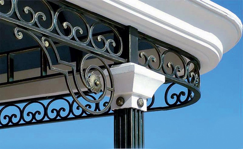

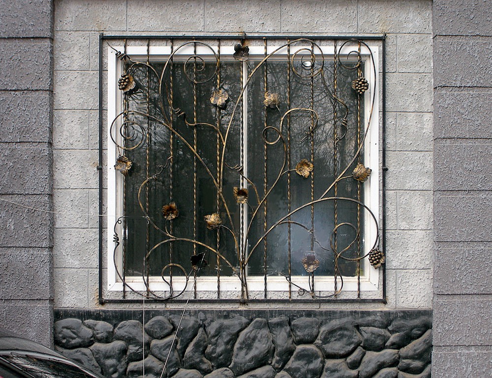

Настоящие мастера используют классические приёмы ковки — протяжку, высадку окончаний и наверший, торсирование прутков, скручивание шишек и волют, просекание полос и листов для создания узоров. Детали соединяют хомутами, заклёпками и скобами, а иногда и горновой сваркой. Некоторые кузницы располагают оборудованием для литья из меди и медных сплавов (латуни и бронзы); литые украшения припаивают или приклёпывают к стальной конструкции при изготовлении ограждений в стилях барокко и рококо.
Фото: «ОГО»

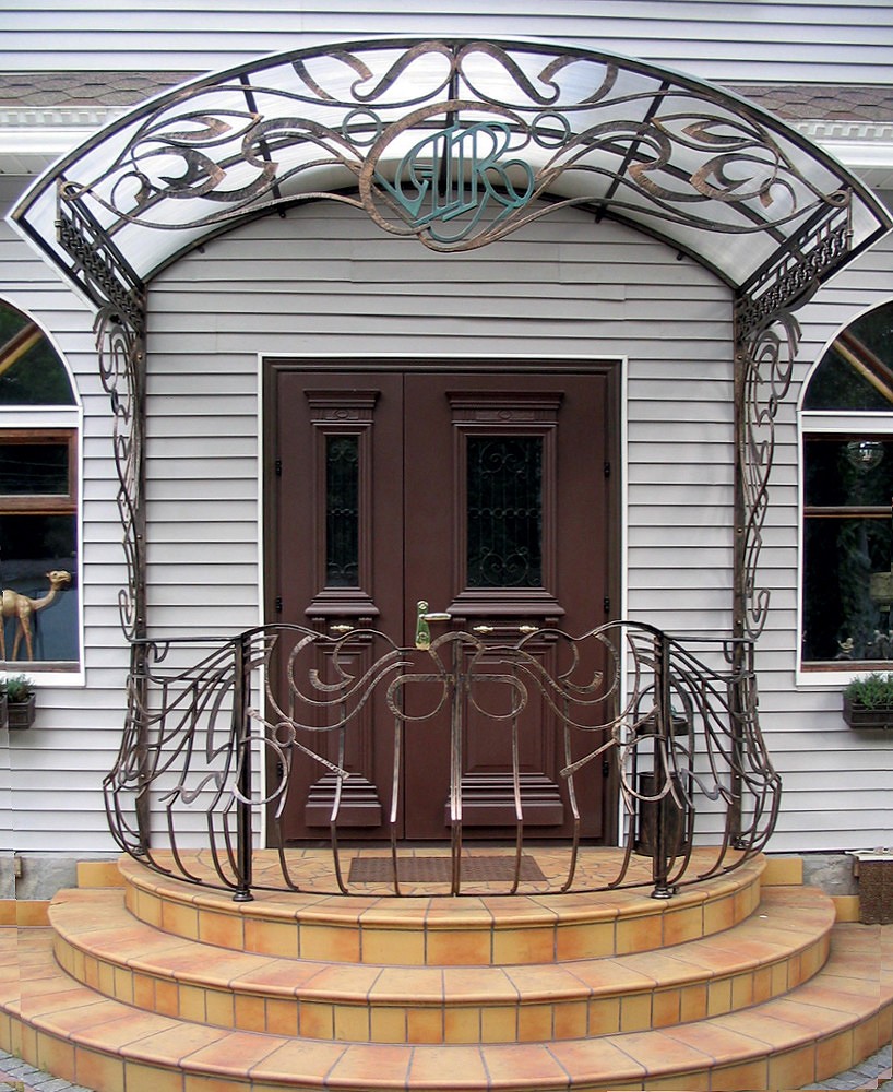

Кованные мастером предметы стоят недёшево. Скажем, 1 пог. м  перил для крыльца или балкона обойдётся не менее чем в 14 тыс. руб. (без учёта монтажа).

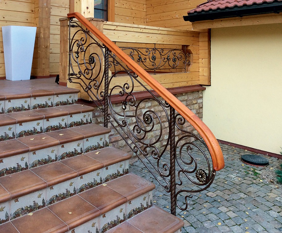

Требования к конструкции перил
Чтобы обеспечить безопасность, поручни балконных перил необходимо располагать на высоте 1000 мм от пола, расстояние между вертикальными элементами решётчатого ограждения не должно превышать 100 мм, экранного (с листовыми вставками) или комбинированного — 300 мм. Лестничные и балконные перила в жилых домах обязаны выдерживать воздействие горизонтальных нагрузок не менее 160 кгс/пог. м.

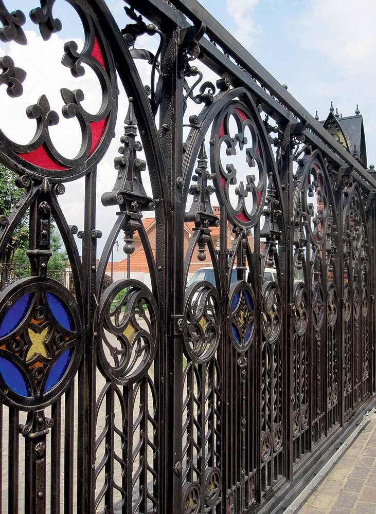

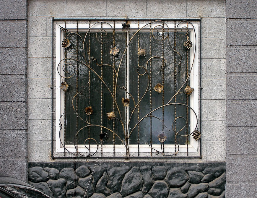

5 признаков качественного штучного изделия
  1. Соединения выполнены методом клёпки или с помощью хомутов. Сварка тоже допускается, но швы должны быть хорошо зачищены и почти незаметны.
  2. Внимательно присмотревшись, можно найти различия между одинаковыми на первый взгляд деталями и фрагментами рисунка.
  3. В конструкции присутствуют витые и кручёные элементы, которые нельзя изготовить методом штамповки.
  4. На поверхности металла видны следы протяжки на наковальне (впрочем, при штамповке их зачастую удаётся сымитировать, и обнаружить подделку сможет лишь профессионал).
  5. Изделие равномерно и без пропусков покрыто антикоррозионным составом; защитный слой обладает достаточной прочностью, но небольшой толщиной (не скрывает фактуру металла).

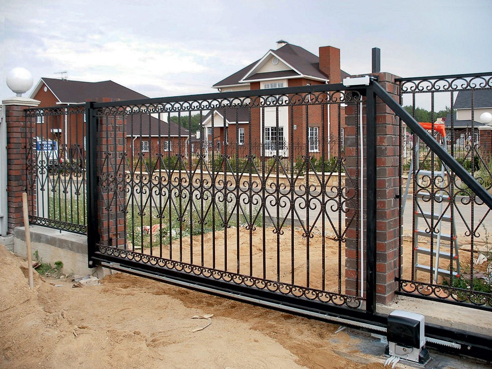

С установкой кованой конструкции справится профессиональный слесарь-сварщик с одним-двумя подручными. Лучше поручить эти работы мастерам, связанным с фирмой-изготовителем: они найдут решение, даже если были допущены погрешности при замере, и предоставят как минимум двухгодичную гарантию на монтаж.

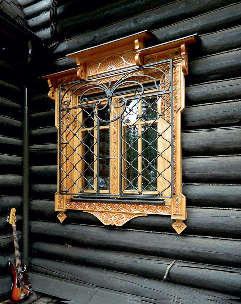

Оконные решётки устанавливают разными способами — в зависимости от материала стен и глубины наружных откосов. Желательно утопить защитную конструкцию в проём и заделать её раму в слой штукатурки, предварительно прикрепив к стене стальными штырями или анкерами длиной от 80 мм (шаг креплений 300–500 мм, но не меньше двух на сторону). Менее взломостойкий вариант   установка заподлицо со стеной или внакладку. При этом приходится увеличивать длину анкеров до 120–150 мм.
Перила монтируют с помощью сварки или болтовых соединений. Стойки с приваренными к ним «пятками» крепят к железобетонному основанию (балконной плите, лестничному маршу) анкерными болтами. Если железобетонные конструкции изготавливаются на объекте, имеет смысл заранее вмуровать в них закладные пластины или болты — тогда перила удастся установить максимально просто и надёжно.
Чтобы конструкция была устойчива к взлому, толщина прутьев, составляющих основной рисунок оконной решётки, калитки или заборной секции, должна составлять не менее 12 мм

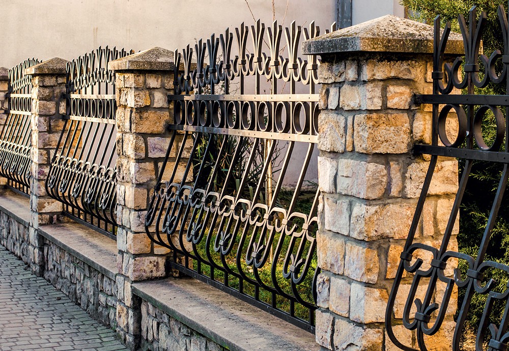

Забор не нуждается в ленточном фундаменте, хотя последний нередко устраивают из эстетических соображений. В этом случае необходимо залить ленту шириной около 200 мм, обязательно на глубину промерзания грунта, и вмуровать в неё столбы требуемой высоты. Менее трудоёмкий вариант — вкопать столбы в землю на глубину 1,5–2,5 м (в зависимости от высоты и массы ограждения) либо приварить их к выпускам винтовых свай. Подземная часть столбов (свай) должна быть обработана изнутри антикоррозионным составом или забетонирована.
