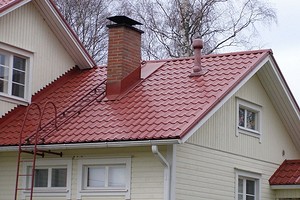

Для обеспечения безопасности жилища (и/или чтобы не портить вид из окон первого этажа) фасадные лестницы можно не доводить до земли. Фото: В. Григорьева
Проходные мостки монтируют не крыше параллельно коньку. Их крайне желательно оборудовать перилами. Фото: Borge

Система мостков и лестниц может одновременно служить для аварийной эвакуации из здания и для обслуживания кровли и дымоходов. Фото: Borge
