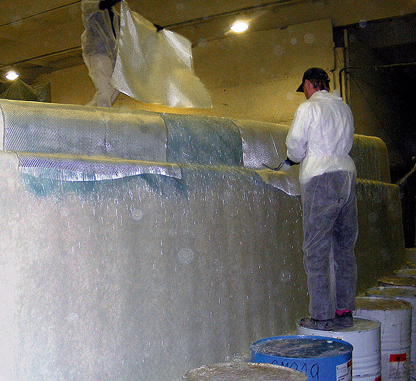

Следующий пласт формируют из нескольких слоев тканого стекловолокна (так называемая стеклорогожа), просмоленного и наклеиваемого вручную. Это делает бригада из четырех рабочих: ткань надо пропитывать смолой и одновременно разглаживать специальными валиками, а из-за сложной формы чаши процесс не поддается автоматизации. Использование ручного труда несколько увеличивает стоимость изделия, но цель оправдывает средства. Ведь именно данный слой- прочный, но достаточно гибкий- способен выдержать как расширение льда (если вода в бассейне замерзнет), так и сезонное пучение грунта.

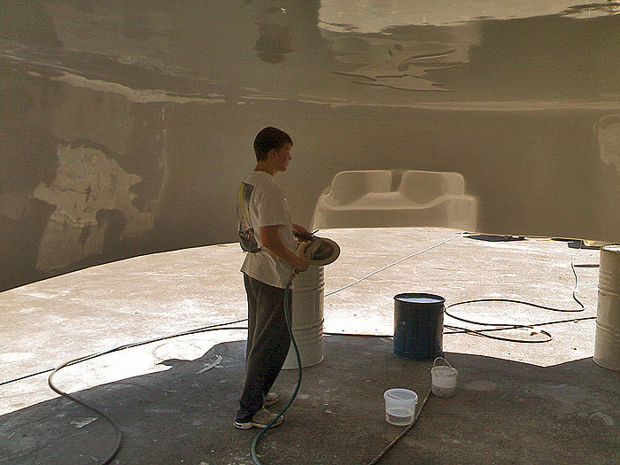

Наконец, защитный слой- специальная краска (топкоут), защищающая чашу от атмосферных и прочих воздействий при хранении, транспортировке ит.д. После отверждения смолы с матрицы осторожно снимают готовую чашу и лобзиком или болгаркой обрезают у нее кромку верхней отбортовки. Внутреннюю поверхность изделия шлифуют и полируют, применяя специальные составы.

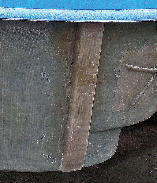

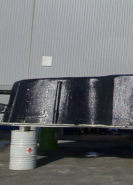

5-6.Внешняя поверхность чаши, покрытая слоем топкоута, под которым отчетливо просматривается текстура стеклорогожи(5). Такая же поверхность, но под ней хорошо видны волокна стеклоровинга(6)- значит, силовой слой отсутствует.

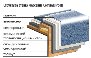

7.Структура стенки бассейна CompassPools.
По технологии, несколько отличающейся от описанной, изготовляют чаши бассейнов CompassPools. Вних между стеклоровингом и слоеным стекловолокном находится слой винилкерамики (наполнителем служат полые керамические микросферы). Это повышает прочность и теплоизоляционные свойства изделия.
Качество чаши можно определить по ее внешнему виду. Так, фактура стеклоткани (стеклорогожи) будет обязательно просматриваться на наружной поверхности чаши. Если вместо стеклорогожи под слоем топкоута отчетливо заметны отдельные волокна стеклоровинга, значит, производитель сэкономил на создании наиболее прочного слоя.

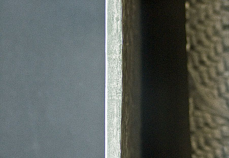

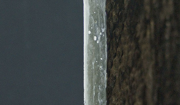

Вы сумеете многое узнать о технологии изготовления, внимательно рассмотрев срез верхней отбортовки чаши, поскольку все слои там хорошо видны. Например, если отсутствует белесый слой, расположенный сразу под гелькоутом, знайте- производитель сократил свои расходы за счет винилэфирной смолы (а ее стоимость довольно высока) и тем самым поставил под угрозу водонепроницаемость чаши.
Вы заметили на срезе минеральные (причем совсем не керамические) включения? Имейте в виду: изготовитель, чтобы сберечь свои средства, ввел в смолу минеральные наполнители: мраморную муку, порошковую глину, песок ит.п. (нанесение такого состава автоматизировано, что также позволяет сэкономить).

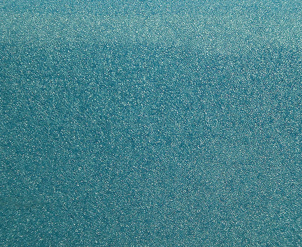

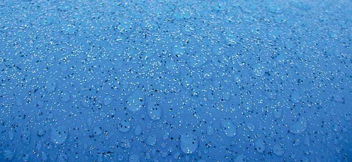

Вконце концов, о свойствах чаши можно судить по качеству ее внутренней поверхности. Если она ровная, гладкая и непористая, перед вами вполне нормальный продукт. Аесли поры видны невооруженным глазом и к тому же на срезе отбортовки нет белесого слоя- откажитесь от покупки.

Срезы стенок чаши:
8- нормальный: в нем просматриваются все положенные слои- от гелькоута до стеклорогожи;
9- самопал: отсутствует водостойкий слой, а также силовой слой из стеклорогожи, пропитанной смолой.
Чаши снаружи:
10- нормальная: мощные горизонтальные и вертикальные ребра жесткости сформованы при изготовлении чаши;
11- самопал: горизонтальные ребра отсутствуют, вертикальные просто приклеены к поверхности.

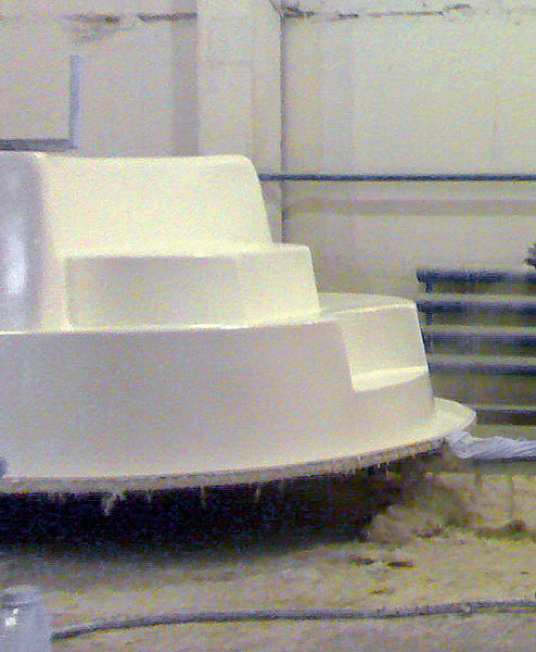

Офирме-изготовителе и технологии производства можно судить по форме чаши. Уопытного производителя стенки бассейна никогда не бывают вертикальными и ровными- на них обязательно есть горизонтальные встроенные отбортовки, которые на определенной высоте тянутся параллельно верхней кромке чаши и напоминают неширокие ступеньки. Вконструкции чаши эти элементы играют роль горизонтальных ребер жесткости.
Мало того, толщина стенки у хорошего композитного бассейна- величина переменная: в одних местах она больше (так называемые скрытые ребра жесткости), в других- меньше, что и позволяет чаше "играть" под действием внешних нагрузок. Самое тонкое место чаши- дно (это заметно даже на ощупь), поскольку оно должно под действием массы воды плотно прилегать к гравийной подушке, находящейся под бассейном.
Вборьбе с нагрузками изготовители используют и другие приемы. Одни делают свои бассейны овальными или полукруглыми. Врезультате изделия нормально воспринимают давление воды, наполняющей бассейн, или грунта при его сезонных подвижках. Другие, производя чаши прямоугольной формы, обязательно создают на их наружной поверхности отчетливо заметные горизонтальные и вертикальные ребра жесткости. При этом между слоями композита они нередко прячут мощные металлические или стеклокомпозитные закладные элементы.
