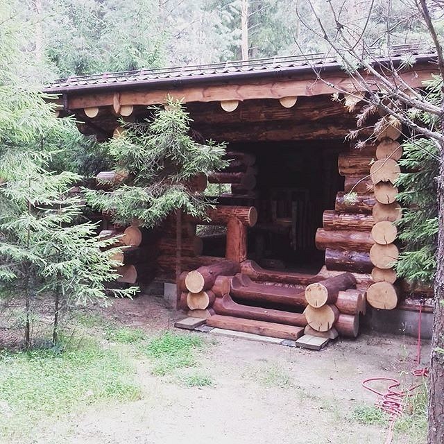

Скобленые бревна
Едва ли не самые долговечные, поскольку в процессе обработки снимается минимум слоев дерева. Основные защитные качества, в том числе смолистость, при обработке остаются нетронутыми.
Бревна получаются разного размера, часто с сучками. Из-за этого новичку в строительном деле непросто их подогнать друг к другу без зазоров, времени уйдет много. Но, с другой стороны, такой материал дешевле, чем бревна, обтесанные под один диаметр. И все же если ошибиться в подгонке, будет сильно «сифонить». Следом появится грибок. Поэтому уплотнение и еще раз уплотнение — мантра для строителя.

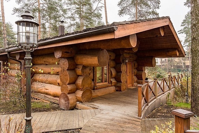

Оцилиндрованные бревна
Второе название — калиброванные. Их обрабатывают на специальном станке до идеальной гладкости. Таким образом, снимаются все внешние слои, защищающие древесину от негативных воздействий. Поэтому обработке специальными пропитками и антисептиками придется уделить максимум внимания.
Зато ровные стволы легче будет укладывать, если вы намерены делать все своими руками.
