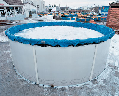

Другая проблема- зимнее хранение бассейна. Конечно, приятно смотреть на загорелые тела купальщиков и синюю гладь в рекламных буклетах инофирм. Только ведь морозы у нас стоят по 5-6месяцев. Ипромерзшие грунты, а по весне- грунтовые воды буквально терзают все, что вкопано в землю. Поэтому необходимо заранее подумать, как обезопасить бассейн зимой- убрать в помещение или оставить под открытым небом. Приемлемы оба варианта, только конструкции сооружений и затраты будут разными.

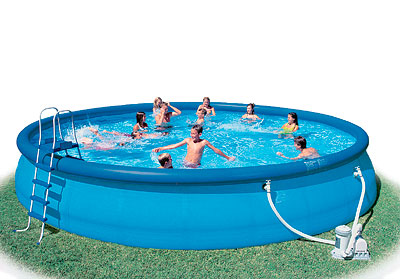

Надувные
Эти бассейны изготавливаются в виде сдвоенного чехла из прочной ПВХ-пленки. Для придания конструкции устойчивости кромку борта оснащают полой камерой, в которую с помощью прилагаемого насоса закачивают воздух. Таковы, например, модели Flexi (HOBBY POOL, Германия), Magic Pool (GRE, Испания), Easy Set (INTEX, США). Бассейны легко собираются за полтора часа на любой ровной площадке, очищенной от острых камешков и сучков. Размеры таких сооружений невелики: диаметр- от 2,5 до 5 м, глубина- от 0,7 до 1,2 м. Стоимость- $260-700. По назначению это, пожалуй, самые неопределенные изделия. Монтировать на выходные- неудобно, так как из шланга наполнять долго (на 1м3 объема- часа полтора), а сливать тонны воды не на каждом участке удается безболезненно. Ставить на лето- опасно, поскольку подобные модели плохо приспособлены для очистки воды. Но как маленький воскресный бассейн (кубов на пять) для детворы такое изделие вполне оправданно.
Будьте внимательны, делая выбор. Большинство европейских моделей (исключая детские бассейны) поставляются как набор элементов для монтажа только чаши. Систему циркуляции с фильтрацией в продажный комплект включают все американские и канадские поставщики, немецкая фирма FUTURE POOL, испанские GRE и SWIM`N PLAY и французская JEAN DESJOYAUX. Конечно, все необходимое оборудование можно подобрать там же, где продается чаша.
В "джентльменский" набор для бассейна длительного пользования входят: фильтровальная установка и песок к ней, скиммер и триска, лестница, подводный пылесос, защитный тент, комплект шлангов и фурнитуры, набор химических препаратов и тест-прибор. Стоит все это $1000-1300. Ясно, что список можно удлинять, ориентируясь на свое представление о комфорте, чувство прекрасного и толщину кошелька.

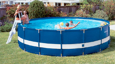

Сборно-разборные сезонные
Они устроены так, что их можно собрать весной (за 0,5-1,5 дня), а на зиму разобрать и хранить в помещении. Идея конструкции проста. Легкий и достаточно прочный несущий остов в виде рамного каркаса или листовой обечайки (тонкой замкнутой стенки) служит опорой для подвешиваемого мешка-вкладыша, склеенного из ПВХ-пленки. Вкладыш заполняется водой. Каркас или обечайка ограничивают его расширение. Такие устройства устанавливают на поверхности земли (отсюда название "наземные"). Рамочных бассейнов немного, например J.E.T. Pool (GRE), Baby Pool (INTEX, США), K-D (K-D PRODUCTS, США). Последняя модель наиболее популярна- она требует минимальной подготовки площадки. Каркас собирается из трубок и тройников, а виниловая пленка вкладыша армирована кевларом. Чаша прочная, на ее бортах можно даже посидеть. Существует конструкция прямоугольной формы (единственная в этом виде) высотой 1,2 м и объемом 15, 22 и 25м3 (размеры примерно 35 м). Ее цена- около $6800 вместе с системой очистки воды.
Моделей сезонных бассейнов с металлической обечайкой больше, но все они строятся по одной схеме, применяемой и в других видах сооружений. Стенки делаются из рулонной тонколистовой оцинкованной стали толщиной 0,4-0,6мм, дополнительно защищенной от коррозии полимерным покрытием. Стенки укрепляются стальными профилями по верхней и нижней кромкам и по бокам. Внутрь помещается мешок-вкладыш из ПВХ- пленки толщиной 0,5-0,7мм. Такого рода бассейны выпускаются лишь небольшими по объему (до 22м3), чтобы их цена не получилась слишком высокой. Скажем, модель Bambi (D W POOLS, Германия) диаметром 3,6 м и глубиной 1,5 м стоит около $1000, SeaSite (ATLANTIC POOLS, Канада) в виде восьмерки с размерами 5,53,61,05 м- примерно $700 вместе с фильтром. Подобные бассейны часто оборудуются навесными устройствами (закрепленными на борту): скиммером, фильтром с картриджем и даже прожектором.
Сборно-разборные морозоустойчивые
Бассейны этого вида особенно популярны. На рынке имеется примерно 35 моделей и 130 типоразмеров, но в разных городах- разные. Их предлагают около десятка фирм, среди которых, помимо упомянутых выше, UNIPOOL, B. KERN, KRULLAND (Германия), MUSKIN LEISURE PRODUCTS, DELAIR GROUP LLС (США).
Морозоустойчивые модели конструктивно устроены так же, как сезонные, только в них применяются более прочный, слегка гофрированный стальной лист толщиной 0,6-0,8мм и пленка толщиной 0,6-0,7мм. Защита листа от коррозии может быть многослойной полимерной или эмалевой. Имеются обечайки из полуторамиллиметрового дюраля (KRULLAND). Стенки дополнительно усиливаются прочными профилями. "Восьмерки" и "овалы" укрепляются поперечными балками, а некоторые "овалы" еще и боковыми подпорками (контрфорсами). Витоге чаши способны выдержать нагрузку, возникающую при замерзании воды.

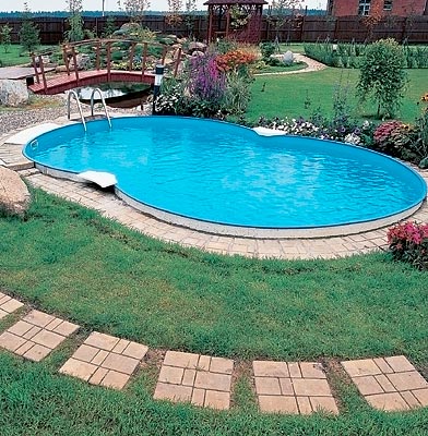

Предлагаются три формы таких бассейнов: круглая, овальная и "восьмерка", да еще в модели Rilax (D W) овал дополнен вырезом для размещения римской лестницы. Тем, кому по душе прямоугольная ванна, следует выбрать другой вид конструкции. Стенки делают оптимальными для обычного плавания- высотой 1,2-1,5 м, только в моделях от KRULLAND (Run, Bauka) есть чаши глубиной 2 м- в них можно понырять. Зато диапазон объемов огромен: от 4 до 255м3 (Lago от D W) и даже 360м3 (KRULLAND), но последний вариант- уже скорее спортивное сооружение. Бассейн высотой 1,2 м можно ставить на поверхность или заглублять в землю; при высоте 1,5 м сооружение уже обязательно зарывают, частично или полностью; двухметровые чаши заглубляют полностью. Рельеф участка подскажет, при каком варианте композиция будет выглядеть изящнее, но решающими являются все же технические соображения. Это в США половину бассейнов делают наземными, а у нас жизнь иная. Ведь эти сооружения никто не разбирает, они остаются зимовать. Поэтому, вкопав чашу, мы облегчим ее жизнь: давление льда изнутри будет компенсироваться давлением грунта снаружи, да и устойчивость ванны при этом улучшится. Но полностью заглубленные чаши сильнее засоряются, поскольку в них легко попадают мусор, песок, насекомые, проникают ручьи дождевой воды. И за маленькими детьми требуется особо внимательный присмотр- тихонько соскользнуть в воду ничего не стоит. Вариант полувкопанной чаши удобнее, но требует большей выдумки при декорировании.

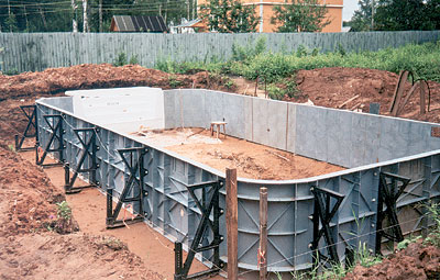

Сборно-стационарные (секционные)
Их сравнительно немного, поставляют такие модели шесть фирм. Собирают секционные чаши из отдельных панелей раз и навсегда. По свойствам такие сооружения лучше сборно-разборных, но не дотягивают до бетонных. По цене приближаются к последним, перед которыми имеют преимущество в скорости возведения, меньшем числе занятых в монтаже людей и ненужности применения сложной техники. Гораздо жестче и долговечнее сборно-разборных бассейнов, поскольку панели делаются из более стойких к коррозии материалов: нержавеющей стали, пластика, ламинированного дюраля, пропитанного дерева. Панели имеют коробчатую конструкцию с ребрами жесткости, что повышает несущую способность чаши. Скрепляют их друг с другом с помощью болтов, клея, замковых соединений (это зависит от конструкций, которые у каждого поставщика индивидуальны). Стыки герметизируют. Стенки получаются прочными и долговечными. Герметичность ванны обеспечивается благодаря ПВХ-пленке толщиной 0,5-1,5мм.
В зависимости от размера и конструкции панелей (модулей) форма чаши может быть прямоугольной (Milane от B. KERN, Германия), многоугольной (Octavia от FOLKPOOL, Швеция) или сложной, ограниченной лишь минимальным радиусом кривизны в 1,5 м (MYRTHA, Италия, и JEAN DESJOYAUX, Франция). На заказ фирмы выполнят бассейны любых форм и размеров.
Почти все секционные сооружения нуждаются в полном или частичном заглублении. Вотличие от сборно-разборных могут иметь переменную глубину по сечению чаши, начиная от 1,2 м (высота стенки) и до 1,8-2,4 м, что удобно для организации зоны ныряния. Правда, грунт при этом не должен быть насыпным, а главное- УГВ должен располагаться ниже 3 м, иначе нырять придется не ради удовольствия, а чтобы вытащить провалившиеся стенки. Идея изготовления сооружения такова. После сборки стенок оформляется нужный рельеф дна с ямой и откосами. Затем дно заливается тощим бетоном (толщина слоя- 150мм) по арматурной сетке, а стенки снаружи внизу- слоем 100-300мм, в зависимости от того, подпираются они контрфорсами или нет. Далее проводят обратную засыпку (песок, щебень, грунт), а чашу герметизируют пленкой, склеивая ее куски по месту. Служить подобные бассейны должны не менее 10-15 лет.

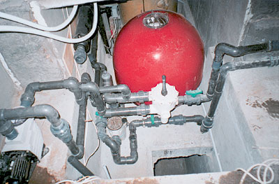

Бассейн состоит из двух частей: чаши и системы обеспечения. Удел чаши- хранить объем воды, то есть быть герметичной и противостоять внешним воздействиям. Система обеспечения отвечает за подачу и слив воды, ее чистоту и санитарную безопасность, за комфорт и удовольствие.
Сердце бассейна- фильтровальная установка. Она несет основную ответственность за удаление из воды органических и механических примесей. Внее входят фильтровальная емкость с рабочей загрузкой и насос, соединенные между собой клапаном, который задает режим работы. Загрузкой чаще всего служит специальный кварцевый песок. Внем задерживаются все примеси. Забирают воду или с помощью сливной корзинки (скиммера) прямо из ванны, или из переливной емкости. Очищенная вода подается в чашу через сопла (триски или форсунки). При желании между фильтром и возвратными соплами можно дополнительно установить устройства обеззараживания, например озонатор, ультрафиолетовую лампу, станцию дозирования химикатов.
Ввозвратную магистраль могут встраиваться устройства подогрева воды- электронагреватель или теплообменник, питающийся горячей водой из отопительного котла. Для вечернего купания и создания светового эффекта применяют прожекторы (подключаемые только через трансформаторы). Вцелях безопасности лестница обязательна для всех бассейнов. Это оборудование (кроме устройств навесного типа) размещают вне чаши в техническом помещении.

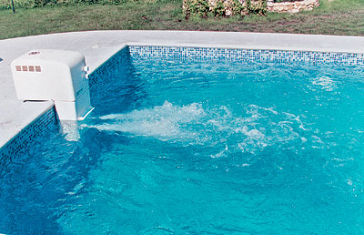

Есть два способа организовать циркуляцию воды по кругу "ванна-фильтр-ванна": путем вытеснения (переливной способ) и на основе перемешивания массы воды (скиммерный).
В первом случае чистая вода попадает в бассейн через несколько трисок, равномерно распределенных по площади дна, и заставляет загрязненную воду переливаться через верхний обрез чаши.
В открытых бассейнах глубиной менее 2 м этот способ почти не применяется из-за дороговизны, хотя переливные бассейны считаются самыми нарядными и престижными.
Во втором случае загрязненная вода и мусор направляются в скиммеры. При этом зеркало воды находится ниже кромки чаши на 100-150мм. Из скиммера вода направляется в фильтр. Сопла подачи воды обычно располагаются напротив сливного отверстия. Для открытых бассейнов скиммерный способ предпочтительнее, поскольку не требует установки донных трисок, которые сложно защитить от действия льда. Главным недостатком способа является образование так называемых застойных зон. Вних часть загрязнений остается в чаше и служит пищей для бактерий. Вбассейнах объемом от 40м3 эта опасность вполне реальна.

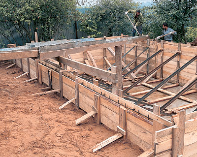

Бетонные
Это давно известные, пригодные для любых гидрогеологических условий и дорогие сооружения. Сегодня их возводят больше из соображений престижности и, может быть, под влиянием российского менталитета, уважающего основательность и надежность. Но вот с последней-то у бетонных чаш не всегда благополучно. Ванна может простоять и 50 лет, а может потечь и через 2-3 года, если строители знали о гидроизоляции только по учебникам. Чем бесспорно хороши бетонные ванны, так это богатством отделки и разнообразием форм и размеров. Вэтом фантазию владельца ограничивает лишь толщина его кошелька.

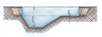

Строительство бетонного бассейна состоит из четырех технологических этапов. Это рытье котлована (точнее, земляные работы), возведение чаши (общестроительные работы), ее гидроизоляция и отделка, установка инженерного оборудования. Поэтому работы ведут по субподрядной схеме, то есть с привлечением отдельных бригад. Втаких условиях нужен грамотный контроль качества, так что хозяйский глаз будет очень кстати (даже если бригады от одной фирмы).
Чтобы чаша выдерживала сжатие замерзшим грунтом и расширение под действием льда внутри без малейших трещин (бич для бетона), ее изготавливают из железобетона. Толщина стенок и днища в 250-300мм- это не «накрутки» строителей, а действительная необходимость. Наружная заглубленная поверхность должна быть изолирована от проникновения грунтовых вод. Чаще всего для этого применяют 1-2 слоя гидростеклоизола. Вариант не лучший, но более дешевый, чем использование импортных материалов. Если УГВ выше дна чаши, приходится делать дренаж по периметру бассейна, а то и по всему участку.
Больше всего споров ведется о способах отделки и соответствующей внутренней гидроизоляции чаши. Конкурируют два варианта отделки: а) пленкой, обычно ПВХ, толщиной 1,5мм; б) мозаично-плиточными материалами. От выбора варианта зависят технология гидроизоляционных работ, конструкция чаши и итоговая стоимость бассейна. По существу, спор сводится к тому, какое покрытие долговечнее. Одни сомневаются, что мозаика может выдержать натиск льда на протяжении 10-15 зим, считая, что она растрескается и отвалится через пару лет. Другие же полагают, что пленка быстро зарастет микроорганизмами и известковым налетом, а в условиях мороза и давления покроется микротрещинами и выцветет под атакой применяемых окислителей (хлор, озон). Сомнения обеих сторон опираются на конкретные факты. Но объективно, если следовать букве инструкций, срок службы пленочных покрытий можно продлить до 10-12 лет, а мозаики- чуть больше. Только кто на Руси следует букве закона? Пока же можно утверждать, что любители пленочных сооружений преобладают, хотя есть фирмы, у которых число заказчиков мозаично-плиточных бассейнов достигает 70% (например, «АКВАРАЙ-ХХI ВЕК», «ЮНИТЕХ»).

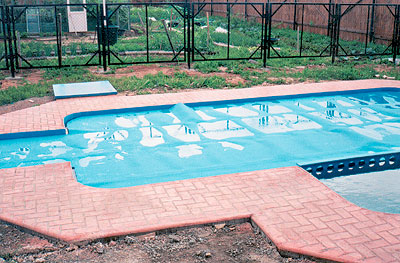

Пленочная технология подкупает меньшими затратами. Ведь этот материал не только декорирует чашу (предлагают около 10 расцветок и рисунков), но и полностью гидроизолирует ее изнутри. Поэтому можно использовать бетон более низкой марки по водонепроницаемости (по данным "КОНТЕК"- марки W2, а при облицовке мозаикой- марки W6). Кроме того, чашу внутри не нужно покрывать изолирующими мастиками, водостойкими и морозостойкими клеями и затирками, что необходимо в случае с мозаикой. Витоге бетонная чаша с пленочным покрытием обходится на 25-30% дешевле, чем облицованная мозаикой. Значит, для среднего по размерам бассейна можно сэкономить ощутимую сумму в $3-4,5 тысячи.
Если вы планируете использовать пленку, учтите два замечания. Во-первых, под нее необходимо уложить подстилочное покрытие-ковер. Это уменьшит образование под пленкой конденсата и размножение грибков. Во-вторых, удостоверьтесь, что на пленке сверху имеется защитный акриловый слой. Он бактерициден, не позволяет водорослям селиться в микропорах и облегчает чистку материала. Сегодня на рынке в дополнение к известным Alkorplan 2000, Flagpool и Efolie появились многочисленные новые марки. Это Valmex 9000 (MEHLER HAKU, Германия), Scanplan (SCANTARP, Финляндия), Trocal WBV (SICA TROCAL, Германия), Monarflex Blackline (ICOPAL, Дания), S-315 (SIOEN, Бельгия). Многие из них дешевле популярного и качественного Alkorplan 2000, чем строители и пользуются. Но не у всех материалов есть упомянутый акриловый слой. Не продешевите!

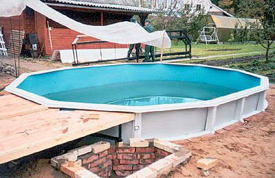

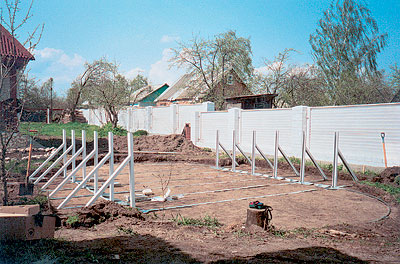

Основная интрига со сборно-разборными бассейнами- в технологии монтажа. Каждая строительная фирма предлагает свои нововведения в базовый процесс, исходя из накопленного опыта и местных условий. Заказчику эти идеи порой кажутся излишними, ведь разница между итоговыми суммами у разных строителей может достигать $1500. Но за спорами о цифрах часто теряется вопрос об итоговом качестве, которое полностью проявляется с годами.

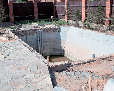

Если грунт устойчив и УГВ низок, бассейн можно помещать прямо на грунт, срезав верхний слой почвы с травой и хорошенько выровняв и уплотнив поверхность (но не выравнивая подсыпкой- весной смоет). Собирают их так же, как сезонные бассейны. Прямые участки стен овальных чаш обычно укрепляются откосами (контрфорсами).
Если есть сомнения в неподвижности грунта, придется бассейн или заглублять, или ставить на железобетонную донную плиту, или то и другое одновременно. Чем глубже котлован и больше его размеры, тем толще плита. Ее поверхность нивелируют (отклонения не более 25мм на 10 м длины), тщательно затирают, шлифуют, а перед монтажом ПВХ-оболочки застилают геотекстилем или пленочным ковром. Прямые стенки овальных вкопанных бассейнов обычно усиливают опорными стенками из бетона или кирпича.
Наконец, при высоком УГВ остается один из двух выходов из положения. Первый (для тяжелых условий)- создать дренажную систему: дренажные канавы с дренами ниже плиты и отводом в сливной колодец с погружным насосом (стоит все это не менее $30 за 1 пог. м системы под ключ). Второй вариант, когда ситуация не так драматична,- врыть чашу наполовину или вообще оставить на поверхности, но взамен довольствоваться небольшой глубиной. Стенки заглубленных бассейнов могут укреплять по-разному. Так, специалисты фирмы "АКВАПУЛ" предлагают чаши любой формы обкладывать снаружи жестким пенопластом (5-10мм) и кирпичной стенкой. Вкомпаниях "КОНТЕК" и "МАРКОПУЛ" рекомендуют обсыпать стены сухой смесью песка и цемента (соотношение 8:1) толщиной 100-150мм. Слой наращивают постепенно, с одновременным доливанием воды в чашу и подсыпкой грунта снаружи. После затвердевания смеси (через три недели) образуется прочная оболочка, надежно укрепляющая стенку. Свои секреты есть у мастеров фирм "ТЕХИНВЕСТ-СЕРВИС" и "АКВАТОРИЯ". Они обклеивают стены чаш плитами теплоизолятора ("Стиродур", 20мм), а потом закрывают слоями густого тощего бетона (В10) толщиной 100мм, чередуя это с заполнением чаши водой и обратной засыпкой грунта.

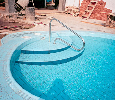

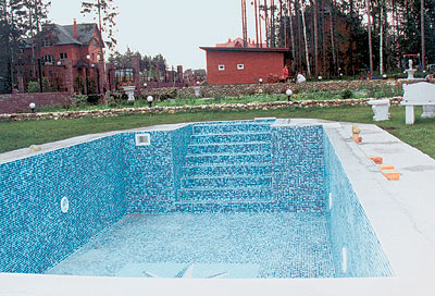

Облицовка мозаикой (точнее, стекломозаикой) выигрывает в декоративности и гигиеничности, уход за такой поверхностью проще. При сложных архитектурных формах чаши мозаика- единственное решение. Но до ее укладки чашу изнутри надо тщательно гидроизолировать. Вот здесь-то и спотыкаются многие новички. Мозаика капризна и не прощает нарушения технологии, «хлопцам» из СНГ работу с ней поручать рискованно. Специалисты из фирмы «КОМПАНИЯ «КОНВЕНТ-ЦЕНТР» многократно убеждались, что неудачи при использовании мозаики порождены пренебрежением к системному применению изолирующих материалов. Ведь с каждым последующим слоем покрытие должно становиться все более непроницаемым, прочным, устойчивым к вибрациям. Первым же шагом должно стать повышение водонепроницаемости бетона за счет внесения в него специальных добавок. Таких системных гидроизолирующих материалов сейчас на рынке довольно много. Ключевым элементом в них являются полимерные обмазочные мастики. Среди них можно назвать OsmoSeal и OsmoLastic AB от INDEX (Италия), MapeLastic от MAPEI (Италия), Laticrete 9237 от LATICRETE INTERNATIONAL (США), Asoflex-R2M-Wand от SCHОMBURG (Германия), MaxSeal от DRIZORO (Испания), Hypogesmo от ALCHIMICA (Греция), Ceresit CR66 от HENKEL BAUTECHNIK (Германия), «ГидроТэкс» от НИИЖБ (Россия).
Стоимость бетонных бассейнов зависит от используемых материалов, сложности формы и фирмы-строителя. Для ориентировочной оценки ваших желаний можно исходить из следующих весьма усредненных цен: 1м3 объема чаши- $400-500 или 1м2 внутренней поверхности чаши- $220-350.

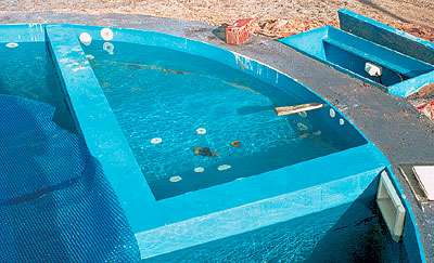

Кессонные бассейны
Кессоны выручают при тяжелых условиях эксплуатации бассейнов: пучинистых грунтах, высоком УГВ. Кессон- это герметичная сварная металлическая или пластиковая чаша. Ее форма может быть весьма сложной, а бассейн может иметь переменную глубину. Снаружи кессон защищают обмазкой. Для повышения жесткости чаша ставится на железобетонную донную плиту, скрепляется с ней, а стенки заливаются бетоном. Внутри металлический кессон штукатурят, гидроизолируют и только потом покрывают мозаикой или пленкой. Профессионалы из «АКВАРАЙ-ХХI ВЕК» снаружи приваривают к чаше швеллеры, саму чашу снаружи не обмазывают, но укрепляющий бетон (класса В22,5) делают водонепроницаемым, подмешивая в него добавку Idrobeton (INDEX).
Чаши, сваренные из пластика, по сути, перерастают рамки кессона и представляют собой законченный продукт. Они прочны и герметичны, формой и размерами не уступают металлическим. Как и металлические кессоны, снаружи их укрепляют наваренными ребрами жесткости. Но, в отличие от металла, пластик не корродирует, не требует дополнительной гидроизоляции и облицовки, так как уже окрашен. При монтаже пластиковые кессоны заливаются бетонной рубашкой (с арматурой). Заливку ведут слоями по 400-500мм после заполнения чаши на такую же высоту. Эту технологию ряд лет успешно использует НПФ "ЭКОЛОГИЧЕСКАЯ ТЕХНИКА" и года три- ООО "КОНТУР-ВЕСТ". Они применяют полипропилен чешского производства толщиной 10-12мм. Материал экологичен, не выгорает и отлично справляется с морозами до -50С. При цене 1м2 пластика $55 и стоимости работ, составляющей приблизительно 30% от стоимости материалов, бассейн получается заметно дешевле бетонного. Однако из-за большого различия температурных коэффициентов линейного расширения пластика и бетона в днище чаши могут возникнуть сильные внутренние напряжения. Ауж как справятся с ними конструкции в течение многих лет, еще предстоит проверить на практике.
