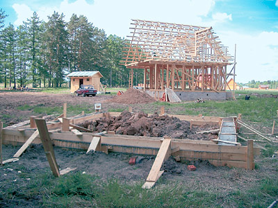

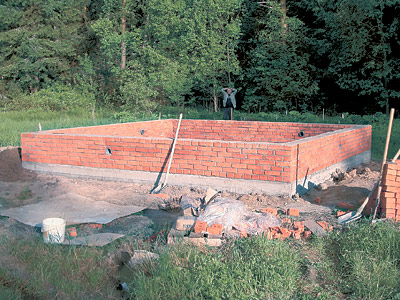

На этом ленточном фундаменте скоро вырастет симпатичная баня. Как и дом, который заложили чуть раньше, она будет каркасной
Баня "растет" - уже появился цоколь с вентиляционными отверстиями. В связи с сильнопучинистым грунтом сделали ленточный фундамент
Наружные работы почти закончены, и баня все отчетливее приобретает завершенный вид

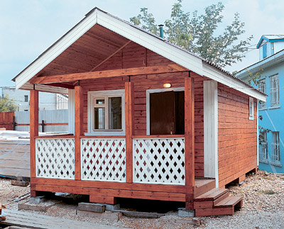

Для покупателя любое приобретение под девизом "Большее за меньшие деньги" в радость. В этой двухместной сауне явно не будет
тесно и троим (модель "Филевская" от ИТС, г. Москва)

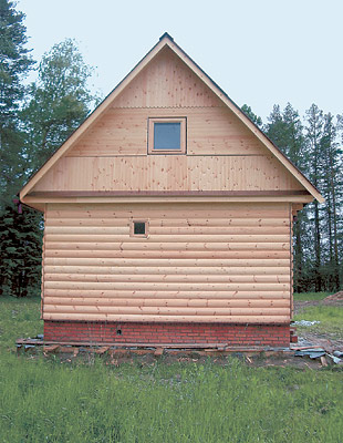

Брус 1015 и 1515 см- популярный материал у производителей типовых бань. Изготовитель этой модели- "Рифт-М", г. Москва

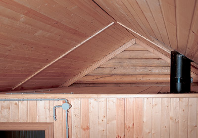

На этом чердаке перекрытие уже утеплено и закрыто струганой доской

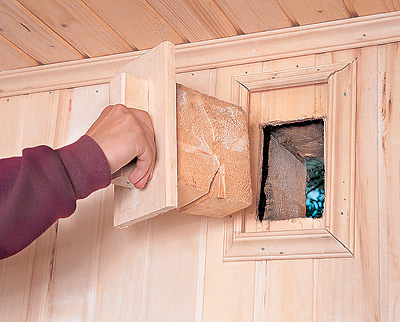

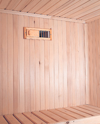

Вентиляционное отверстие в парной оборудовано шиберной заслонкой, которая позволяет регулировать интенсивность воздухообмена
В типовых банях
часто делают вытяжку просто: отверстие открывают, убрав "затычку" из бруса

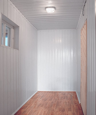

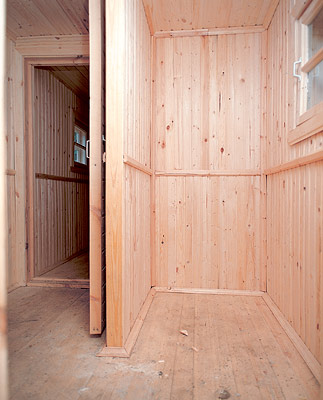

Моечное отделение этой типовой бани по просьбе заказчика облицовано пластиковыми стеновыми панелями
В "перевозных" банях труба от дровяной печи выводится наружу через боковую стену и тщательно изолируется от последней

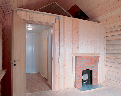

В "перевозной" бане обычно предусмотрено место для помывочной, но душевой поддон устанавливается за отдельную плату ("Рифт-М")

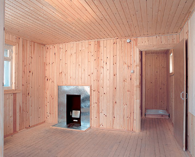

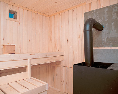

Кирпичная облицовка металлической печи выглядит гораздо красивее и дольше обогревает комнату отдыха
Металлическая печь-каменка установлена в проеме стены. В этом случае теплоизоляцию печи от стены спрятали за металлическим листом

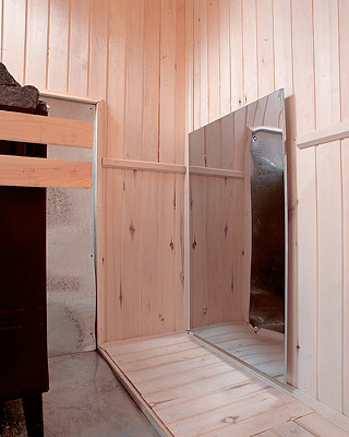

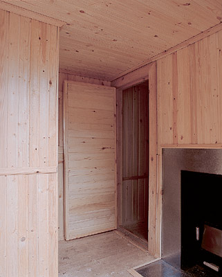

Справа
от печи установлен защитно-отража-
тельный экран из полированного металла

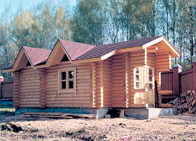

из оцилиндрованного бревна внешне смотрятся очень привлекательно ГИПРАГОРСтрой (г. Москва)

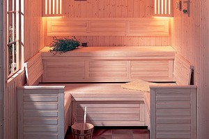

Сауна или баня — проблемы выбора
Финское слово "сауна" обозначает не способ топки или парения, а помещение, где парятся. То есть в переводе на русский язык это и есть "баня". Традиционная финская сауна- низкая отдельно стоящая избушка из бревен с пологой двускатной или односкатной крышей, укрытой травяным дерном. Оснащена дровяной печью. Здесь моются и парятся (парятся больше), как и в русской бане. Но слово "сауна" в России стало нарицательным, отличным от значения "баня", по причине мировой известности кабин-саун, в которых можно только париться. Вних совершенно другие, чем в русской бане и в традиционной финской сауне, температурно-влажностные режимы. Сформировался довольно устойчивый стереотип финской сауны как парной с высокой температурой и очень низкой влажностью. Вкабине-сауне температура воздуха достигает 90C, а то и 130С, а относительная влажность не превышает 15%.
В парильном отделении классической русской бани относительная влажность составляет 40-70%, что мало отличается от атмосферного воздуха. Апоскольку влажный воздух обладает большей теплопроводностью, чем сухой, для того чтобы "пропариться" в русской бане, вполне достаточно температуры 60-70С. И если в кабинах-саунах нельзя находиться дольше 10 минут за один сеанс, то процедуры в русской парилке могут длиться значительно больше.
Русская банная традиция предполагает обязательное использование веников, которые финны применяют в существенно меньших масштабах. Всухом перегретом помещении современных кабин-саун веники моментально пересыхают и осыпаются, поэтому там актуальны ароматические эссенции.
В целом по конструкции парильное отделение финской кабины-сауны ничем не отличается от русской бани. Отрегулировав уровень влажности и температуру нагрева, вы сможете попариться "по-нашему", с веничком. Да и большинство современных банных печей легко позволяют "выводить" баню как в режим русской парной, так и в режим финской сауны. Поэтому вопрос о том, что выбрать- сауну или традиционную русскую парную, отпадает сам по себе.

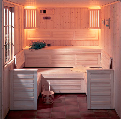

Краткое описание встроенной сауны
| Модель |
«Любава» |
| Габариты, м |
1,951,62,1 |
| Внешняя отделка (вид дерева, комбинируются материалы или нет) |
Наружная обшивка- хвоя, фасад- липа |
| Внутренняя отделка и аксессуары |
Обшивка- липа; два полока, два светильника, подспинники, подголовники, ограда каменки, решетка на пол- абаш |
| Термоизоляция, пароизоляция |
Базальтовая вата, алюминиевая фольга толщиной 0,08мм |
| Дверь, окна |
Стеклянная дверь |
| Печь (модель, мощность, кВт, напряжение, В) |
4,5 кВт |
| Управление и регулирование |
Встроенная автоматика |
| Дополнительная информация |
Возможность различного расположения входа: угловое, прямое, правое, левое |
| Время монтажа |
4 ч |
| Производитель |
ИТС, Россия |
| Цена |
$2250 + 15%- сборка |

Вентиляция
Баня с неграмотно сделанной вентиляцией может вызывать головную боль и неприятное ощущение слабости. Пребывание в парной сауны при температуре 90C равносильно пребыванию на высоте 2000 м. Это сравнение касается содержания в воздухе кислорода- на высоте его всегда меньше. Выдыхаемый нами воздух содержит 4% углекислого газа. За час через легкие человека проходит до 2м3 воздуха. Авоздух, в котором больше 0,1% углекислого газа, считается неблагоприятным. Именно поэтому вентиляция должна обеспечивать, как минимум, 8-10-кратную смену воздуха в парном помещении на протяжении часа пребывания в ней парильщиков. Приток свежего воздуха осуществляется через вентиляционные отверстия (их обычно 2), располагаемые на разных уровнях. Лучше, чтобы свежий воздух, поступая в помещение парной, проходил рядом с печью, нагревался и притекал струйками. Для этого входное отверстие оборудуют решеткой с продольными планками и располагают на высоте 0,3-0,5 м от пола, выше уровня камней в печи, а вытяжное отверстие снабжают принудительной вытяжкой.
Существуют 3 схемы устройства приточной вентиляции в парном отделении: а) с противоположным расположением отверстий, вытяжное отверстие находится выше приточного; б) с противоположным расположением отверстий, вытяжное отверстие находится на одном уровне с приточным; в) с расположением отверстий на одной стене. Впервом варианте поступление воздуха наиболее интенсивно, во втором- при меньшей интенсивности обеспечивается лучшее сохранение тепла, в третьем- все наименее оптимально.
