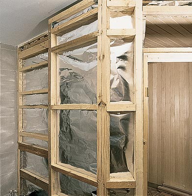

Когда парилка возводится в небольшом помещении, например, на месте бывших кладовки или туалета, вся обвязка может быть смонтирована на его стенах, однако, когда размеры парилки отличаются от размеров приютившей ее комнаты, необходимо поставить несколько вертикальных стоек из доски (100-120мм шириной и высотой на 5см выше верхней обвязки) по углам ее будущих стен. Крепить их можно непосредственно к полу. Для этого в полу высверливают два отверстия под капроновый дюбель. Вторец вертикальной стойки вбивают два гвоздя по 120мм без шляпок так, чтобы при установке стойки на полу они входили в отверстия. Прежде, чем зафиксировать стойки, необходимо с помощью отвеса проверить вертикальность их установки. Верхние торцы стоек связывают доской, положенной на них плашмя. Она является элементом каркаса потолка.
Каркас потолка лучше выполнять из широких досок, а не из брусков, поскольку они массивнее и при пришивке к ним вагонки меньше пружинят. Доски располагают параллельно друг другу и боковым стенкам парилки с интервалом 50-70см (максимальное расстояние между гвоздями крепления вагонки) и проверяют с помощью уровня горизонтальность их установки.
В каркасе стен определяют место для двери и устанавливают две стойки для дверной коробки, а также горизонтальную перемычку над ней для крепления вагонки. Спомощью шурупов фиксируют между стойками дверную коробку. При этом сторону с петлями выставляют по уровню в двух плоскостях, а противоположную- по плотному притвору (дверное полотно после подгонки коробки снимают с петель и убирают, чтобы не повредить). В каркасе необходимо также сделать широкие вертикальные вставки для крепления нагревателя и две рамки из бруса для приточной и вытяжной вентиляции. Все пересечения элементов каркаса на свободных стенах необходимо делать врезными.

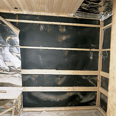

Смонтированный на бетонной стене, каркас плотно прижимает к ней пергамин.

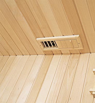

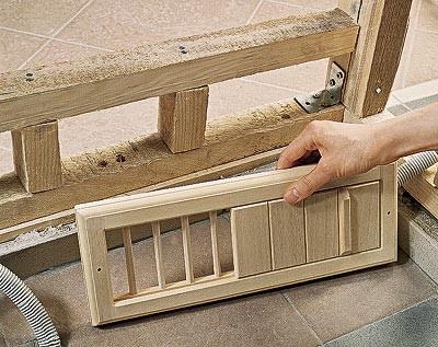

В каркасе необходимо предусмотреть приточные вентиляционные отверстия.

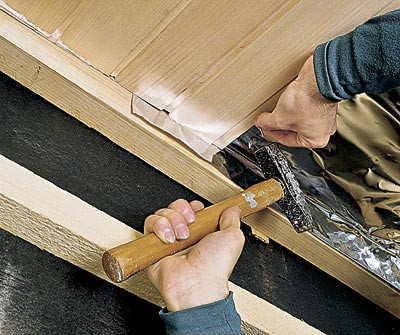

Между элементами каркаса закладывают утеплитель. С внутренней стороны парилки его закрывают фольгой.

Вытяжное вентиляционное отверстие делают в потолке. В данном случае вентиляционный канал проложили в утеплителе потолка.

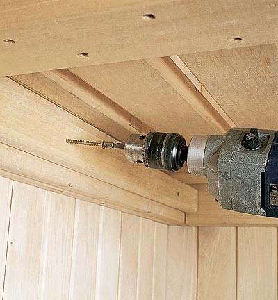

Крепление висящей сдвоенной доски к торцу каркаса лавки.

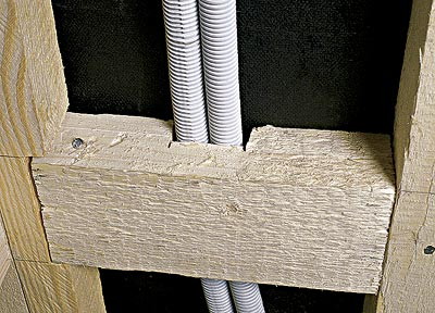

Наметив трассу раскладки проводов как можно ниже по внешней стороне каркаса, провода пропускают в металлорукав, а металлорукав закрепляют на элементах каркаса. Провода в каркасе не должны иметь повреждений и соединений. Свободные концы проводов должны иметь достаточную длину для зарядки светильников, выключателя и распайки на клеммах нагревателя. Светильники соединяют параллельно, через выключатель. Фазу берут от нагревателя. Силовой и осветительный кабели подходят к нагревателю в металлорукавах, которые заканчиваются в панели нагревателя.

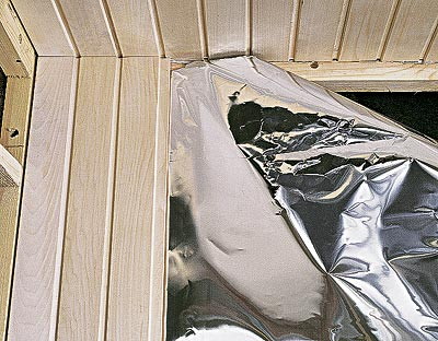

Обшивку парилки вагонкой начинают с потолка. Если он монтировался не на потолке помещения, то с обращенной к парилке стороны его затягивают фольгой, прикрепляя ее к элементам каркаса кнопками. Фольгу натягивают перпендикулярно доскам каркаса. Полотна фольги укладывают внахлест (5-10см перекрытия). Начиная со стороны входа, потолок парилки изнутри зашивают вагонкой потайными гвоздями в каждую доску каркаса. При этом гвозди под углом забивают в паз сначала просто молотком, а потом добойником. Крайние доски можно пришить открытым гвоздем с откушенной шляпкой, а место его входа в дерево затереть шкуркой. Поверх фольги с внешней стороны потолка парилки укладывают утеплитель. Им может быть любая минеральная вата (предпочтительнее базальтовая), которая не «дышит» и не горит в пламени спички. Ни в коем случае в качестве утеплителя нельзя использовать пенопласт! Поверх ваты укладывают пергамин и зашивают вагонкой или иным отделочным материалом.
Если потолок парилки смонтирован непосредственно на потолке помещения, начиная опять же со стороны входа, натягивают одно полотно фольги и зашивают его снизу тремя-четырьмя досками вагонки. Образовавшиеся между досками каркаса проемы заполняют утеплителем. Затем натягивают следующее полотно и процедуру повторяют.

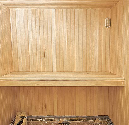

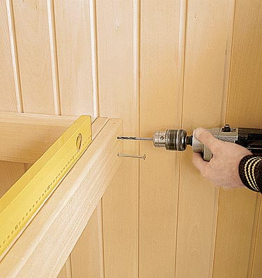

Для изготовления каркаса лавок используют бруски с минимальным сечением 4080мм (это могут быть и свинченные короткими шурупами сдвоенные доски). На уровне третьей обвязки на противоположной от входа стене горизонтально пришивают брусок во всю ширину стены. Это делают с помощью шурупов (80-110мм) через каждые 50см так, чтобы шляпки немного утонули в бруске. Маскировать их не нужно.
На том же уровне по правой и левой стенам парилки горизонтально пришивают еще два бруска длиной, соответствующей ширине настила (см.ниже). Их также крепят шурупами. Кторцам этих двух брусков крепят шурупами-саморезами (120-150мм) висящий брус (длина бруса равна ширине парилки, то есть, от стены до стены), который предварительно зенкуют на глубину 15-20мм. Отверстие после завинчивания шурупа маскируют плотно пригнанной и смазанной клеем ПВА пробкой из той же древесины. Торец пробки затирают шкуркой.
При необходимости в местах наибольших нагрузок лавки страхуют вертикальными стойками, которые изготавливают из таких же брусков и фиксируют в полу так же, как и вертикальные стойки каркаса парилки.

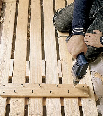

Настил лавок изготавливают из досок сечением 2080мм и более. Собирают настил из продольных и поперечных досок так, чтобы он мог быть съемным. При этом длина продольных досок соответствует ширине парилки (или висящего бруса), длина поперечных перемычек- ширине настила. Выбирается она произвольно, хотя опыт показывает, что только лежа на лавке шириной не менее 70см, взрослый мужчина не будет чувствовать себя как на насесте. Ширина настила нижней лавки может не превышать 40-50см, поскольку на ней парятся сидя.
Особенности национальной парилки
Сборка настила лавки.

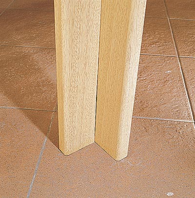

Вертикальная стойка для длинных лавок может быть сделана из бруса, сдвоенных досок или из досок, скрепленных "уголком".

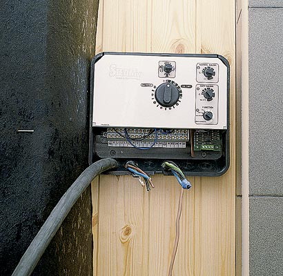

Монтаж электрооборудования парной (пульт управления нагревателем и светильник) не представляет трудностей, но требует соблюдения осторожности.

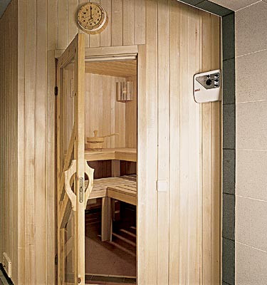

Нагреватель располагают возле двери и огораживают декоративной решеткой.

Декоративные задвижки на вентиляционные отверстия, часы, термометр, гигрометр и дверные ручки устанавливают в последнюю очередь.
Заключительный монтаж электрического оборудования
Когда работы по обшивке парилки и монтажу лавок полностью завершены, приступают к заключительному монтажу электрической части.
Специальные шурупы, которыми укомплектован нагреватель, вворачивают в стену парилки так, чтобы им соответствовали крепежные отверстия в панели нагревателя, а при установке нагревателя нижняя его часть оказывалась на высоте 18-20см от пола. Вокруг делают ограждение из обрезков вагонки. Форма его выбирается произвольно. Важно, чтобы дерево оказалось не ближе 5см к нагревателю и не возвышалось больше, чем на 5см, над тенами. Между тенами укладывают камни. Желательно, чтобы просветы между ними оказались минимальными.

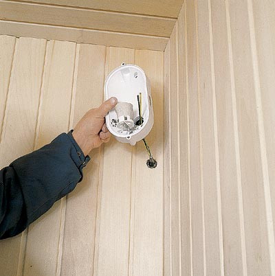

Непосредственно на вагонке закрепляют светильники и электрический выключатель. При этом металлорукав обрезают так, чтобы срез был заподлицо с вагонкой.
