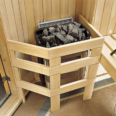

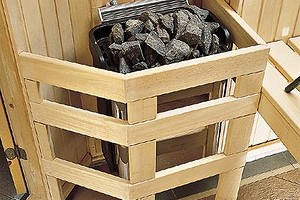

На поленьях смола, как слеза...Даже при наличии у электрокаменки собственного защитного кожуха надежное деревянное ограждение не помешает На поленьях смола, как слеза... "ИНЖКОМЦЕНТР"

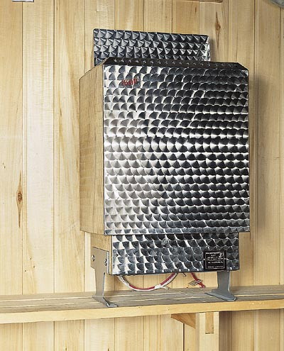

С низкотемпера-
турным ленточным нагревателем печка "Кристина" служит многие годы На поленьях смола, как слеза...Компактные каменки HARVIA (модель Delta) могут навешиваться и на плоскую стену, и в угол небольшой баньки На поленьях смола, как слеза...Печки Combi и CombiRC (TYLO) титулованы в Швеции как лучшие за1996г. На поленьях смола, как слеза...Настенная электропечь HARVIA серии Feelings На поленьях смола, как слеза...Схема обустройства дымохода дровяной каменки:

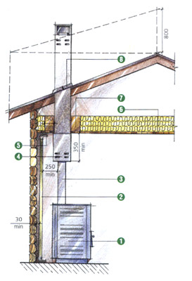

1. Каменка
2. Экран из негорючего материала
3. Промежуточная дымовая труба (неближе 1000мм до конструкций из горючих материалов)
4. Дымоход-"сэндвич"
(термоизолиро-
ванная труба)
5. Воротник из негорючего материала
6. Перекрытие
7. Теплоизоли-
рующая набивка
8. Дождевой воротник На поленьях смола, как слеза... "ИНЖКОМЦЕНТР"

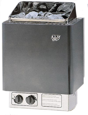

Пульты управления электрокаменками обычно устанавливаются в предбаннике На поленьях смола, как слеза...Электрокаменки от VIKI предназначены для небольших саун и относятся к группе недорогих приборов На поленьях смола, как слеза... "ИНЖКОМЦЕНТР"

VIKI SAUNA, Финляндия(5) VikiD45VK 4,5 3-6 130 Встроенный пульт
VikiD90VK 9 7-12 156 Питание 380В

Дымовая труба- не просто канал для отвода дымовых газов, это целая инженерная конструкция со своими хитростями и "заморочками". Труба характеризуется силой тяги, которая возникает из-за разности плотности горячего и холодного воздуха и зависит от диаметра трубы, формы дымохода и состояния его стенок. При недостаточной тяге в парилку будет поступать дым, а при излишней весь жар "вылетит в трубу". Регулируется тяга специальной задвижкой дымохода- шибером. На глазок оптимальную тягу можно определить по цвету пламени: при недостатке воздуха пламя красное, а при избыточной тяге- ярко-белое. Золотисто-желтый цвет пламени говорит об оптимальных условиях горения дров. Почти все имеющиеся в продаже дровяные печи-каменки относятся к открытому типу, секция с камнями расположена у них в верхней части корпуса. Горячие газы, обтекая эту секцию, сразу попадают в дымовую трубу и нагревают ее очень сильно. Ожог от нее получить легче легкого. Поэтому трубы как-то ограждают или экранируют.
В местах прохождения сквозь деревянный потолок и крышу трубу нужно теплоизолировать особенно тщательно. Ведь с течением времени в области контакта дерево просушивается настолько, что может загореться уже при температуре около 100С. По этой же причине содержите чердачное помещение в порядке. Выше перекрытия трубу тоже следует утеплять, но уже по другой причине. Дело в том, что при сгорании дров образуется вода, которая в виде пара уносится наружу. Из 1кг дров при сгорании получается 0,5л воды. Если температура выходящих газов опустится ниже точки росы (50-60С), вода сконденсируется на внутренних стенках трубы в виде капель. Ничего хорошего в этом нет. Пористая кладка впитывает воду и разрушается, тяга ослабевает. Ктому же в конденсате растворяются дымовые газы, образуя кислоты, которые разъедают материал трубы. По этой же причине не сжигайте в печи пластмассы, клееные деревянные предметы и т.п., старайтесь использовать только сухие дрова. Зимой вероятность образования конденсата увеличивается. Всильные морозы в верхней части трубы могут сформироваться ледяные пробки. Поэтому утеплять необходимо всю трубу.
Трубы в виде набора составных элементов продаются отдельно от печей. Есть одинарные, двойные с вентиляционным каналом, из котловой и нержавеющей стали, а также эмалированные. Очень практичны трубы-"сэндвичи". Они сделаны многослойными, с теплоизоляцией, обеспечивают пожаробезопасность, нарядны, однако сравнительно дороги. Так, "сэндвич" диаметром 115мм и длиной 1м стоит не меньше $25.

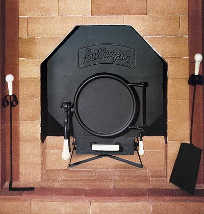

Рынок отечественных каменок довольно динамичен. Появились сообщения, что у "Буллерьяна" есть наследница- печь «Вологда-2М», которая способна нагреть парилку объемом 12м3 за 15-20 мин. Аеще- что цилиндрическая печь "Славянка" покидает рынок и ее сменяет новичок- печь «Семеныч». Хорошо все-таки, что выбор для любителей бани есть!

"ПРОКК", Россия(4) «Буллерьян малый банный» 55-60-86 8-15 210 Может топиться из предбанника, переключатель режимов "русская баня"- «финская сауна»
