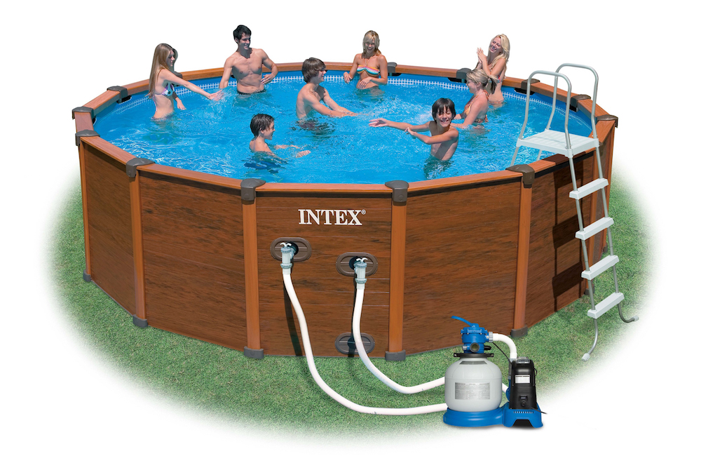

1. Выбирайте фильтрующую установку  как минимум с полуторным запасом производительности. На практике это означает, что производительность насоса (в л/ч) должна составлять не менее 1/2 от объёма бассейна (например, для чаши объёмом 15 м3 следует приобрести установку производительностью около 8 тыс. л/ч).  Тогда вы сможете быстро очистить воду после вынужденных перерывов в фильтрации.  Следует учесть, что песочный фильтр значительно эффективнее картриджного.

Перед наполнением стенки чаши следует обработать препаратом от водорослей, а при наполнении (на начальном этапе) нужно постараться как можно более тщательно расправить складки ПВХ-материала — в дальнейшем это облегчит чистку дна. Фото: В. Григорьева

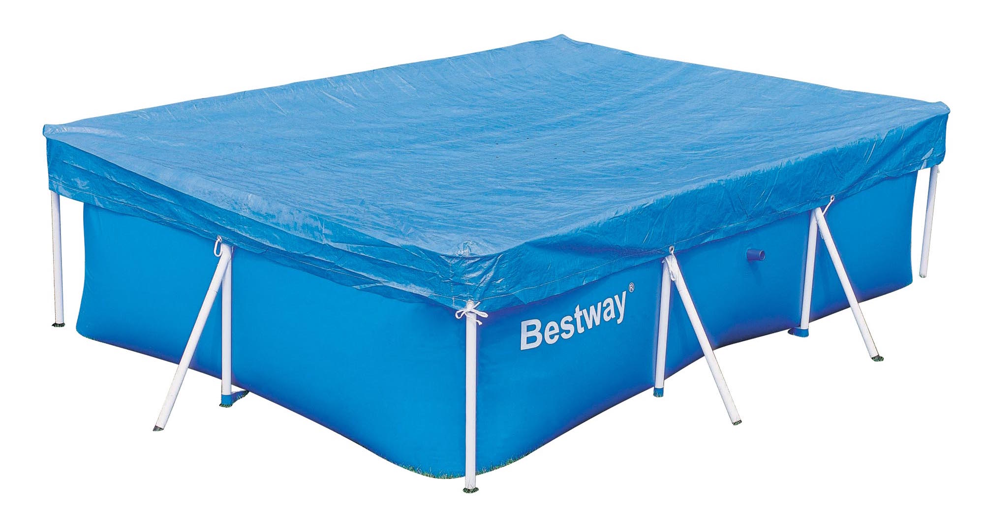

2.  На время отсутствия на даче закрывайте бассейн крышкой или покрывалом. Это защитит воду от загрязнений, переносимых по воздуху, и  замедлит рост водорослей. Увы, днём крышка мешает прогреву воды, но с этим придётся смириться.

Крышка для бассейна служит всего год-два, но и стоит сравнительно недорого. Фото: Bestway

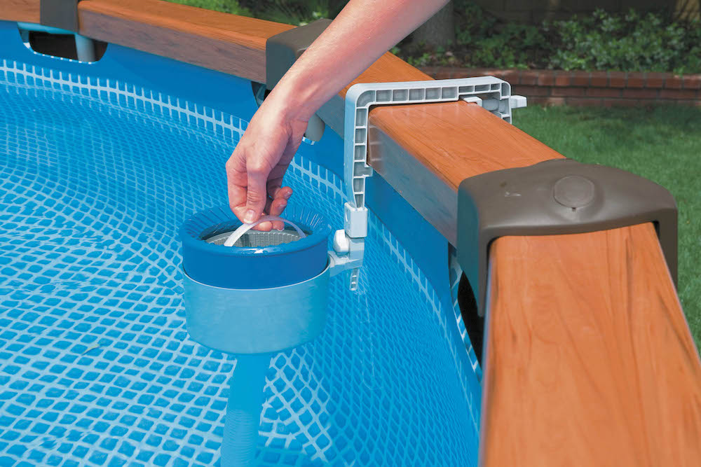

3. Когда бассейн открыт, более эффективен скиммерный (поверхностный) способ фильтрации. Но периодически стоит включать и режим с глубинным забором воды, который помогает снизить количество взвешенных загрязнений.

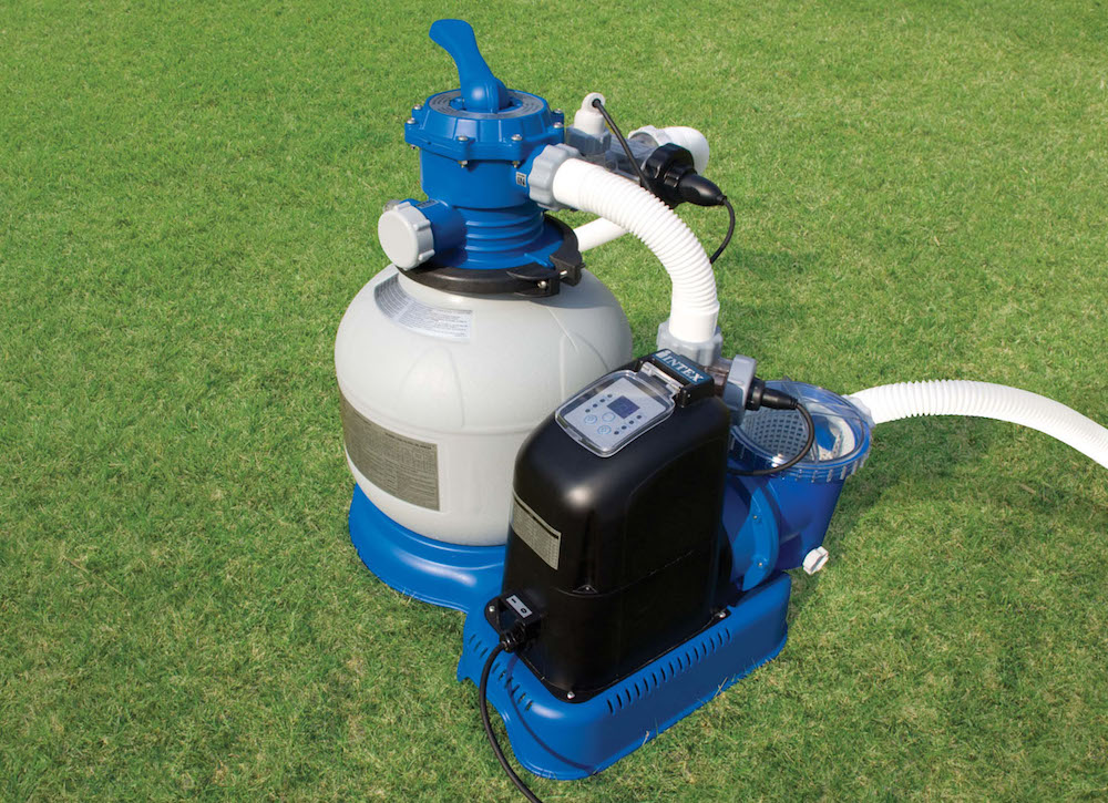

Фильтрующая установка с хлоргенератором, вырабатывающим хлор из обычной соли, позволит не тратиться на покупку дезинфицирующих препаратов. Однако сам прибор гораздо дороже обычного фильтра, а срок его службы составляет 3-6 лет: устройство может не окупиться. Фото: INTEX

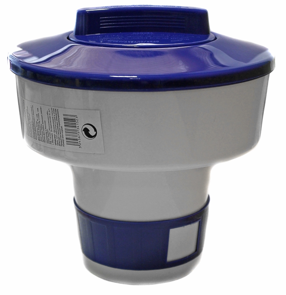

4. Определитесь, какие препараты вы будете использовать для дезинфекции – хлорные или кислородные. Кислородные несколько дороже, при этом менее эффективны (их действие кратковременно, поэтому добавлять средства придётся чаще) и вызывают изменение цвета железистой воды, если в неё предварительно не внести деметаллизатор. Зато кислород не раздражает кожу и слизистые оболочки, не имеет запаха. Комплексные препараты (например, «Хлороксон») по свойствам занимают промежуточное положение между хлорными и кислородными.

Картриджные фильтры целесообразно использовать для бассейнов объёмом не более 16 м3. Фото: BestWay
5. Основных препаратов всегда два – для дезинфекции и для борьбы с водорослями. При этом они усиливают действие друг друга. Применяя только одно средство, например «Хлоритекс» (без внесения «Альгитина»), вы довольно скоро увидите, что вода начала зеленеть.

Скиммерное устройство  крепят к борту бассейна; сетчатый уловитель устройства нужно периодически очищать от крупного мусора. Фото: INTEX

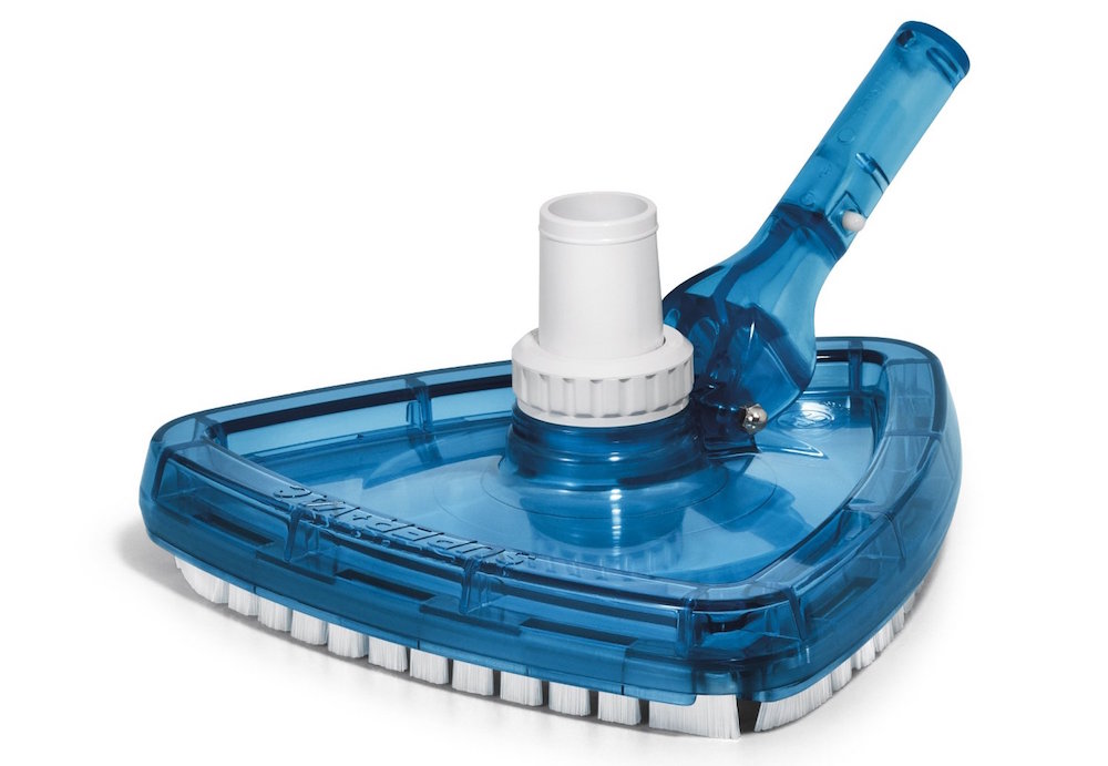

7. Сложнее всего чистить дно бассейна. Для этой цели продаются специальные водные пылесосы. Наиболее эффективны устройства, пропускающие воду через песок или картридж, а щётки с мешком-уловителем почти бесполезны, так как мелкие частицы грязи легко проходят сквозь ткань мешка.

Для чиcтки дна можно использовать щётку, к которой подключается шланг фильтрующей установки. Фото: INTEX
