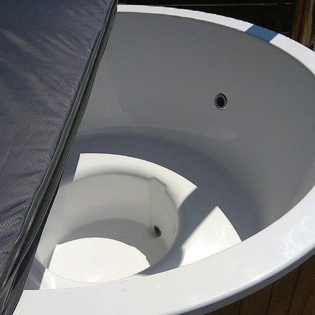

Емкость из пластика

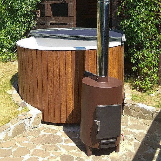

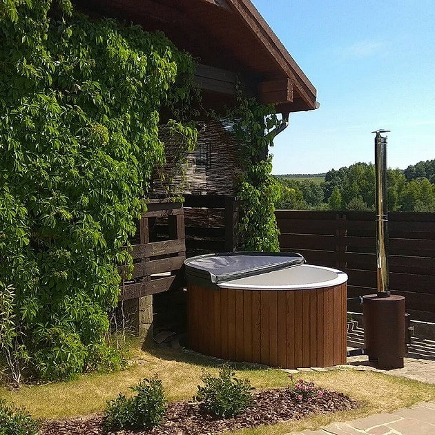

Самый простой из всех возможных способ изготовления купели. Для начала нужно определиться с местом установки и приобрести пластиковый резервуар. Собственно, все, что требуется от мастера, — это подготовить основание для установки, поставить емкость и закрыть ее декоративным экраном. Для его изготовления понадобится изготовить каркас из брусков, который впоследствии обшивается выбранным материалом.
Купель для бани
Фото: Instagram vamwood
Это может быть древесина или пластиковые панели. В первом случае потребуются деревянные рейки. Дольше всего в таких условиях прослужат твердые породы: бук, лиственница, дуб или кедр. В любом случае дерево нужно обработать защитными составами. Пластик в качестве обшивки удобен в сборке и эксплуатации, но очень уязвим для механических воздействий. Пластины легко повредить, поэтому нужно соблюдать аккуратность.

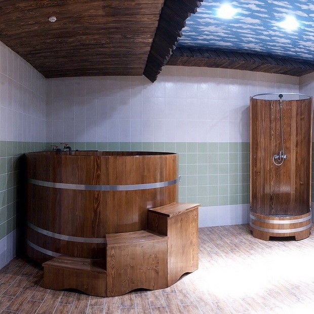

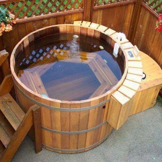

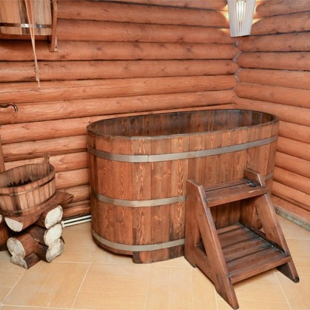

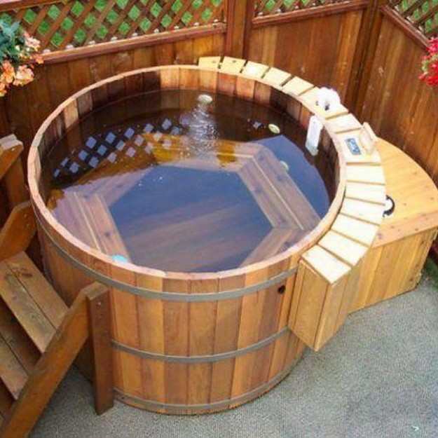

Деревянная конструкция
Пожалуй, самая лучшая из всех возможных деревянная купель, она же наиболее сложная в исполнении. Процесс очень похож на изготовление деревянной бочки (их обычно делают мастера-бондари), поэтому новичку такую купель будет сделать довольно сложно. Изготовление деревянной емкости происходит в несколько этапов:
  1. Сборка дна резервуара. Деревянные плоские рейки склеиваются между собой в четырехугольный щит достаточного размера. Из него выпиливается дно будущей купели. На нижнюю его часть набиваются два бруска, которые станут своеобразными ножками для емкости.
  2. Обустройство слива. Для этого в дне выпиливается отверстие, куда будет уходить вода.
  3. Сборка стенок емкости. Их складывают из особым образом подготовленных реек. Их края отфрезированы, благодаря чему детали вставляются одна в другую. Чтобы стенки можно было вставить в дно, на каждой из реек вырезается специальный паз.
  4. Монтаж металлических полос-обручей. Готовые стенки емкости стягиваются металлическими полосами. Для средней по размеру купели будет вполне достаточно трех таких полос, закрепленных гайками и болтами.
  5. Собранная чаша зачищается наждаком внутри и снаружи.
Если нужно, готовая купель оборудуется дополнительными аксессуарами, например, встроенной скамейкой или лесенкой, подсветкой и т.п.

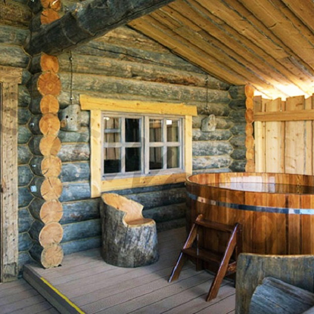

Банная купель
Фото: Instagram bentwood_ru
Ценители бани рекомендуют установку купели. Контрастные водные процедуры укрепляют здоровье, улучшают внешний вид, да и просто повышают настроение. Купель можно изготовить своими руками, воспользовавшись любым из описанных способов. Результат обязательно порадует любителей русской бани.
