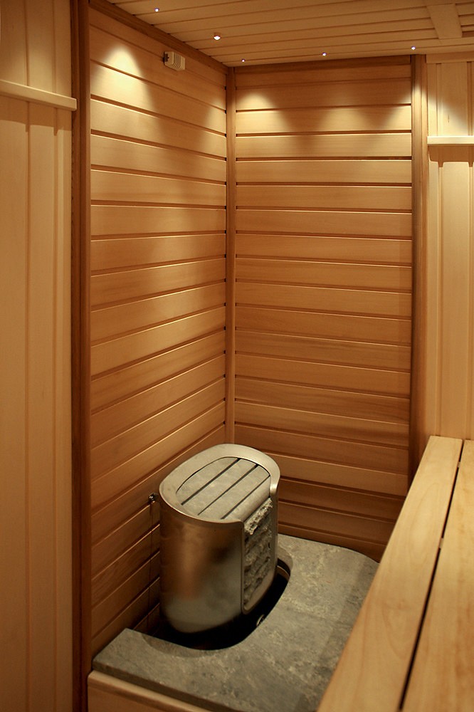

Нагрев. Быстро нагреть сауну и поддерживать в ней высокую температуру будет невозможно, если не утеплить стены. Утеплитель — минераловатные плиты толщиной 50–100 мм — располагают с внутренней стороны стен помещения или между стойками каркасного ограждения и герметично (с проклейкой стыков и мест крепления) закрывают алюминиевой фольгой, играющей роль пароизоляции и рефлектора, который отражает лучистое тепло внутрь парилки. При такой конструкции сауну можно прогреть за 1–2 ч.
Очень важно правильно подобрать мощность печи — дровяной или электрической. На каждый 1 м3 объёма парной требуется 0,7–1 кВт тепловой мощности агрегата. (Учтите: по нормам для квартиры объём парилки должен составлять не менее 8 м3, а предельно допустимая мощность электрокаменки — 15 кВт.)

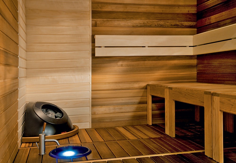

Комфорт в сауне во многом зависит от конструкции печи. Скажем, дровяные модели с малым объёмом каменной закладки нагревают помещение только вовремя топки и создают мощное инфракрасное излучение, плохо воспринимаемое человеком и отнюдь не полезное для здоровья. Отчасти исправить ситуацию помогает конвекционный кожух, однако самое «правильное» тепло дают печи с массивной (не менее 6 кг на 1 кВт мощности) каменной закладкой.
Электропечи можно установить в до­ме без дымохода. Кроме того, они позволяют программировать время включения (есть возможность попариться, например, сразу по возвращении с лыжной прогулки) и точно задавать требуемую температуру.
Согласно строительным нормам, потолок над печью необходимо защитить несгораемым теплоизолирующим щитом.

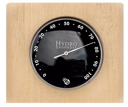

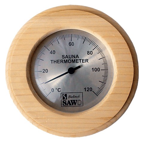

Контролировать атмосферу в сауне помогут измерительные приборы — термометр и гигрометр. Их располагают на стене примерно в 120 см от пола, не ближе чем в 1,5 м от печи

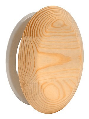

Вентиляция. Чётких норм относительно вентиляции парилки не существует, но, скажем, специалисты фирмы Harvia рекомендуют обеспечить шестикратный воздухообмен в течение часа. Во многих сборных финских саунах предусмотрен широкий (50–100 мм) зазор под дверью, а в потолок врезан выпускной клапан диаметром от 100 мм.
Существуют и другие варианты организации воздухообмена. Например, такой: в нижней части стены рядом с печью монтируют приточный клапан, а в противоположном углу помещения в пол встраивают электрическое вытяжное устройство, которое удаляет из парной скапливающийся внизу холодный влажный воздух.
Диаметр приточного и вытяжного каналов в сауне объёмом менее 12 м3 должен составлять 100 мм (при естественной вентиляции). При объёме парной 12–24 м3 сечение вентканалов увеличивают в 1,5 или даже 2 раза.
В городе, согласно нормам, вытяжной канал необходимо оборудовать довольно громоздким и дорогим (от 8 тыс. руб.) противопожарным клапаном. Что касается впускных и выпускных вентиляционных клапанов, то они стоят от 500 руб. Предпочтение следует отдать регулируемым устройствам с деревянными накладками: металл в сауне сильно нагревается, и к нему невозможно притронуться.
