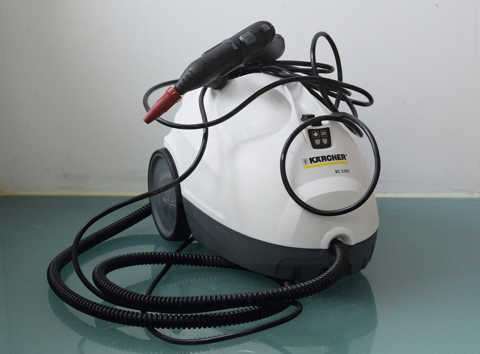

Пароочиститель
Бытовое оборудование не поможет от тонкого слоя копоти. Но легко удалит толстый жирный нагар. С точечными загрязнениями удобно работать тонкой узкой насадкой. Мощная струя пара заставит сажу отслаиваться от древесины. Генеральную уборку удобнее проводить мягкой щеткой или шваброй с салфеткой.
Использование пароочистителя будет еще эффективнее, если перед ним вы обработаете поверхности одним из средств выше, например, уксусом или готовым магазинным. Нанесите его раствор на стены и потолок, подождите 10-15 минут, а затем снимите все загрязнения горячим паром.
