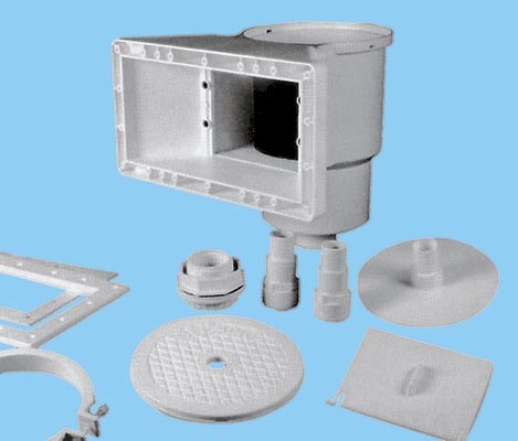

Скиммер временно укрепите с помощью листа фанеры на проектной отметке.

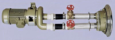

Устройство противотока выставляется перпендикулярно к стенке чаши с допуском 10-20мм по высоте.

Воду на очистку можно забирать двумя способами: с помощью заборного устройства- скиммера или через переливную решетку. Скиммер- ящик с водозаборным окном и сборником мусора ($250)- устанавливается в стене чаши на уровне зеркала воды и очищает ее от пленок и части взвесей. На дне ему могут помогать донный заборник- трап и "подводный пылесос", для которого надо заранее предусмотреть в чаше систему подключения. Переливную решетку монтируют по периметру чаши вровень с ее верхним обрезом ($65 за 1 п/м). Под ней делают водосборную канавку с системой труб, отводящих воду в особый сборник (до5% от объема бассейна). Очень важно, чтобы эта решетка была строго горизонтальна, иначе не везде вода будет переливаться через бортик и в ванне возникнут застойные зоны. Бассейны с переливной системой очищаются лучше, но они дороже. Вних форсунки для подачи воды устанавливают ближе к днищу чаши, и чистая вода постепенно вытесняет грязную.

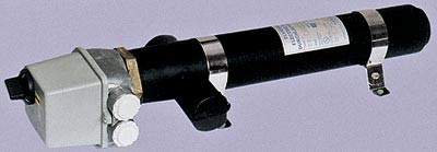

Ясно, что любители поплавать в бассейне в отличие от "моржей" предпочитают водичку потеплее. Подогрев воды трудностей не вызывает. Для этого применяют проточные нагреватели. Внебольших бассейнах воду греют ТЭНами (затемпературой следит автоматика). Ряд их мощности варьируется от3 до18кВт (напряжение 220 и 380В), а цена- от$450 до$650. Вдругом случае- для подогрева больших объемов воды- применяют теплообменники мощностью 13-200 кВт с теплоносителем, подведенным от системы отопления дома. Они нагревают воду медленнее, но более экономно, чем электрические нагреватели. Поэтому о типе нагревателя надо подумать заранее, чтобы правильно спроектировать котельную.

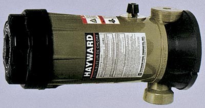

Чаще всего применяют хлор, реже- бром и перекись водорода. Концентрация свободного хлора в воде должна быть не менее 0,5 мг/л. Добавляют его в воду в целях безопасности в виде таблеток или гранул, содержащих гипохлорит кальция или натрия (есть около дюжины препаратов).
