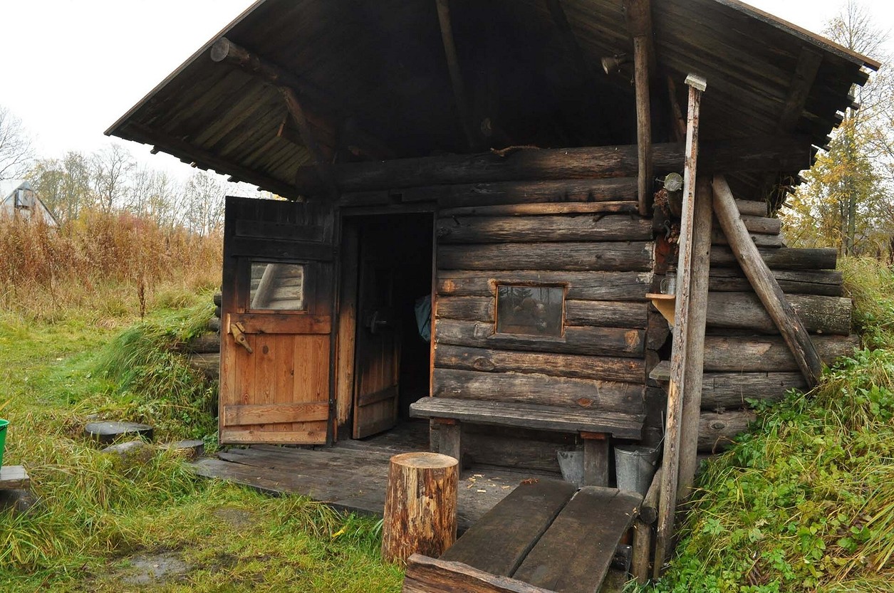

Происхождение чёрной бани, то есть бани с печью или иным очагом без дымохода, относится к каменному веку. Такие бани строили в русских деревнях  вплоть до конца ХIХ в., некоторые из них сохранились до наших дней.
Сегодня чёрные бани стали восстанавливать не только как туристические объекты — интерес к ним проявляют и индивидуальные застройщики. Экзотика всегда интересна, и многие не прочь похвастаться собственной парилкой, оборудованной по старым канонам.  Но это не единственный плюс бани по-чёрному.

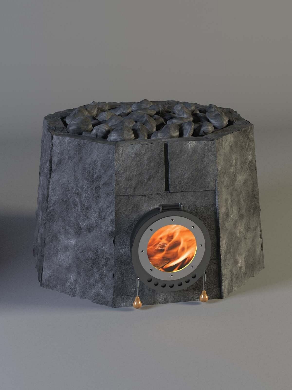

Чтобы сложить печь для бани по-чёрному, вам придётся найти профессионального печника. Впрочем, проблем здесь возникнуть не должно, а стоимость работ будет не очень высокой, так как порядовка чёрной каменки проще некуда: не надо выкладывать боров, перетрубье, трубу и другие сложные элементы. По сути это кирпичный короб, перекрытый сверху стальной решёткой, на которую навалены камни. Однако без опыта не приготовить правильный раствор, да и швы будут толстыми и неровными.

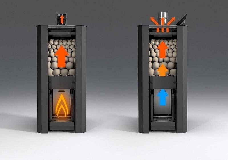

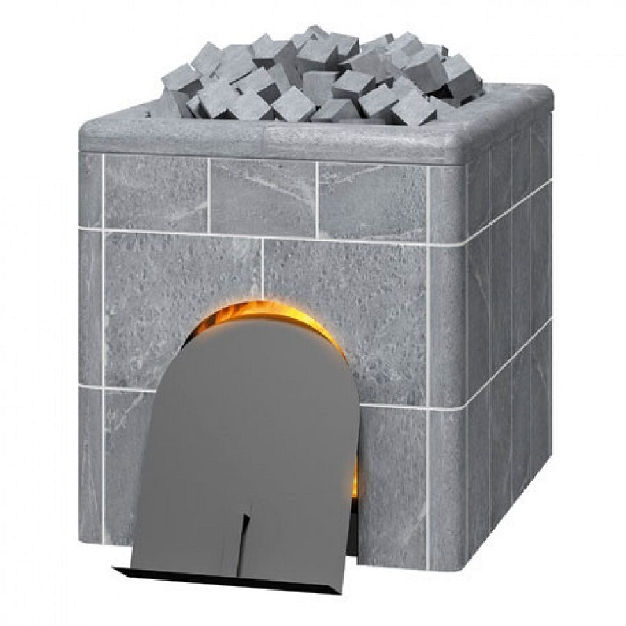

В продаже есть и готовые печи для бани по-чёрному. Очень красивые (но и очень дорогие) изделия их горшечного камня выпускает, например, компания Tulikivi. А фирма Kastor предлагает «продвинутую» металлическую конструкцию, где имеется дымоход, по которому отводится основная масса дымовых газов, но топка устроена таким образом, что пламя непосредственно нагревает камни и небольшая часть дыма проникает в помещение для создания аромата.
