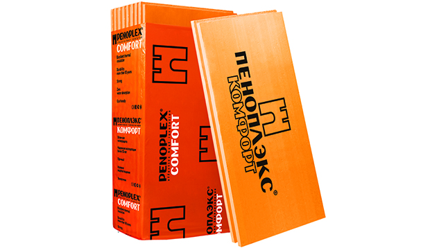

Рекомендуется использовать современные энергоэффективные, экологически безопасные материалы. Отличным выбором станет теплоизоляция ПЕНОПЛЭКС®.
Полезные метры: как правильно утеплить балкон и лоджию
Фото: ПЕНОПЛЭКС®
  • Материал обладает такими качествами, как нулевое водопоглощение, высокая прочность, надежность и легкий вес.
  • Одно из преимуществ ПЕНОПЛЭКС® — низкий коэффициент теплопроводности. А значит, его толщина меньше в сравнении с другими утеплителями. Благодаря этому качеству ПЕНОПЛЭКС® не только обеспечит эффективную теплоизоляцию, но и сэкономит внутреннее пространство.
  • Биостойкость ПЕНОПЛЭКС® делает его надежным барьером против образования опасных и вредных для здоровья человека микроорганизмов и плесени.
  • Материал экологичен, поскольку изготавливается из абсолютно безопасного сырья, используемого также в производстве пищевой упаковки, пластиковой посуды, упаковки для медицинских препаратов и детских игрушек

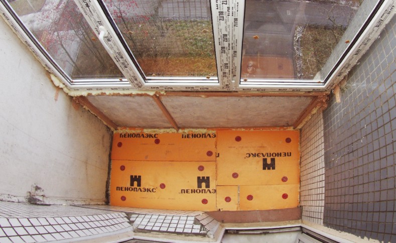

Шаг 1. Работы начинают с утепления пола. Перед монтажом плит все отверстия и щели герметизируют монтажной пеной, а затем выравнивают поверхность, например, с помощью самовыравнивающихся цементно-песчаных смесей. Если существует опасность проникновения воды через «пирог» пола, то можно перед выравниванием нанести на бетонную плиту и нижнюю часть стен (на высоту 300 мм) слой обмазочной гидроизоляции (на цементной основе и пр.). После этого плиты крепят с помощью полиуретанового клея или дюбеля тарельчатого типа с пластиковым сердечником. Материал легко режется с помощью ножовки, макетного ножа или электрического лобзика. Г-образная кромка плит позволяет плотно крепить их друг к другу, создавая непрерывный теплоизоляционный контур.
Теплоизоляция ПЕНОПЛЭКС® не имеет опасных волокон. Поэтому при работе средства индивидуальной защиты (очки, респираторы, перчатки и пр.) не потребуются.

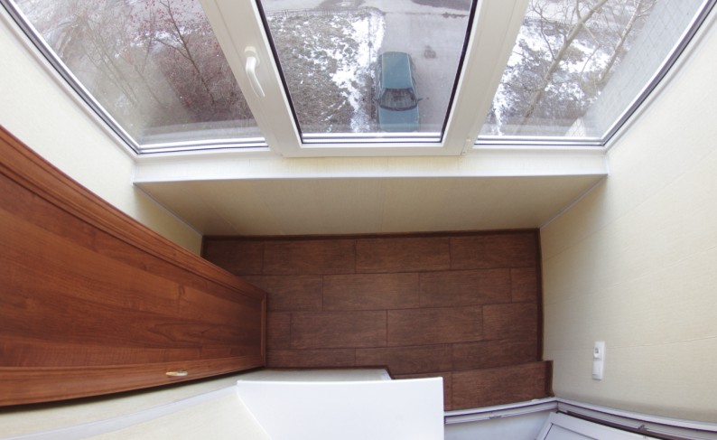

Шаг 6. Наконец, отделка. На стены и потолок монтируют деревянную или металлическую обрешетку, к которой крепят пластиковые панели или вагонку. В качестве финишной отделки можно использовать обои или краску. В таком случае потребуются дополнительные работы. К обрешетке фиксируют листы влагостойкого гипсокартона. Их грунтуют, шпаклюют, выравнивают и уже после клеят обои или красят.
