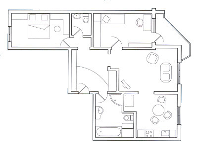

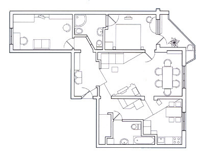

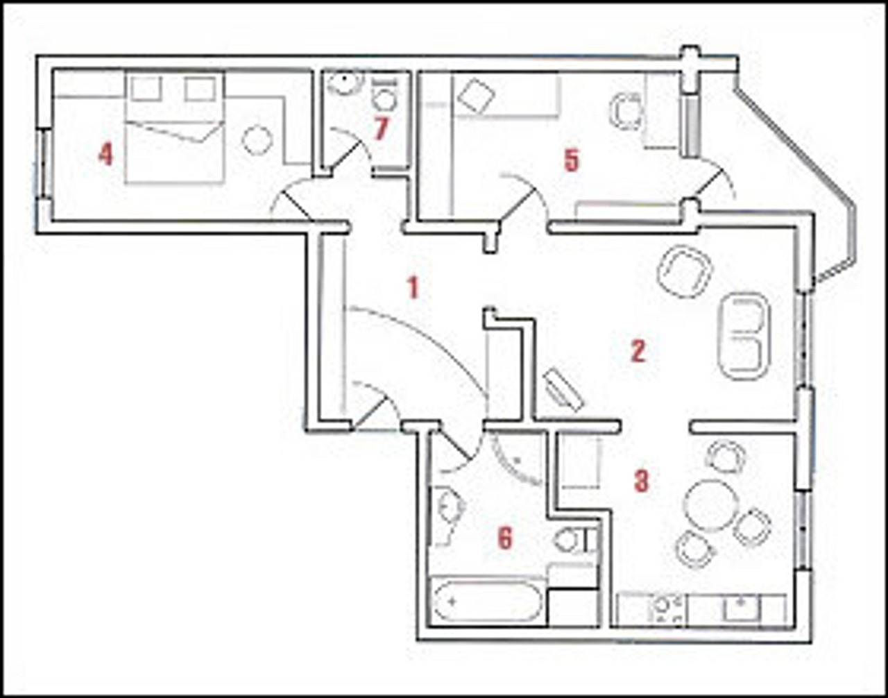

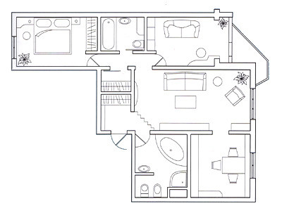

Для расширения гостевого пространства и создания столовой зоны уничтожается почти вся несущая стена между кухней и гостиной. Ачтобы не пострадала конструкция здания, вместо стены прокладывается массивная балка. На концах ее поддерживают специально укрепленные участки несущей конструкции, а в середине- металлическая стойка. Причем для равномерного распределения нагрузки стойка опирается на металлический швеллер, проходящий по полу над соответствующей стеной нижнего этажа. Частичное понижение уровня потолка в гостиной помогло решить сразу две проблемы: замаскировать балку и смонтировать точечные светильники. Кроме того, интереснее стала пластика пространства. Чтобы скрыть швеллер, пришлось слегка приподнять пол в гостиной и на кухне. Вобразовавшемся «потайном» пространстве есть место для всех коммуникаций.
Большая часть прежнего темного коридора присоединена к гостиной. Для этого на месте имевшейся ранее перегородки возведены две прямоугольные (вплане) колонны. Они зрительно обособляют пространство холла от гостиной. Криволинейная стенка отделяет парадную зону от гардеробной комнаты и санузла.
Площадь санузлов увеличена: к ванной комнате присоединена часть коридора, а к гостевому туалету- часть гардеробной. Новые стены возведены из гипсобетонных блоков. Между ванной и коридором появилась очень нарядная полукруглая стенка из цветных стеклоблоков.
Чтобы устроить удобный кабинет, пришлось прорубить проем в стене гостиной и присоединить к жилому пространству лоджию. Там, где была лоджия, несколько повысился уровень пола. Врезультате рабочее место оказалось на своеобразном подиуме. Кабинет- единственное помещение, где потребовался перенос радиатора.
Кухонная мойка сдвинута незначительно, поэтому коммуникации лишь немного удлинились.
В гостиной, спальне, кабинете и обеденной зоне кухни предусмотрен теплый пол. Поверх него положена керамогранитная плитка- такая же ударопрочная, как на кухне и в гостевом туалете.
