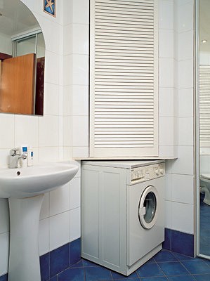

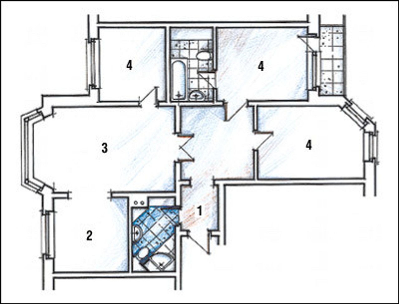

Максимально используя каждый кубический сантиметр пространства, удалось наделить санузел функциями кладовой и прачечной

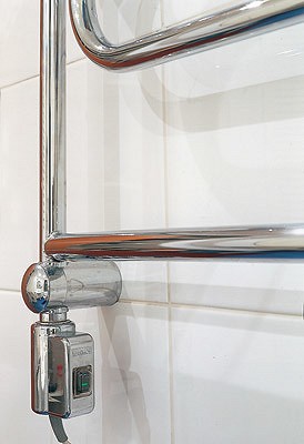

На стене рядом с дверью санузла установлен масляный электрический полотенцесушитель с выключателем

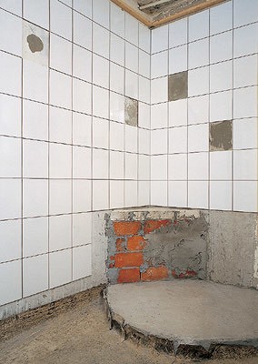

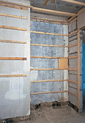

Для монтажа дополнительных плоскостей и встроенной мебели был сделан деревянный каркас, впоследствии обшитый влагостойким гипсокартоном и пластиковыми панелями
Одна из планок деревянного каркаса на потолке предназначена для крепежа направляющей, на которую будут навешиваться раздвижные двери встроенного шкафа

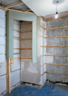

Левый боковой
выступ будущей душевой кабины выкладывался из кирпича. Необлицованные фрагменты стен предназначены для декоративных вставок

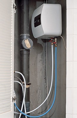

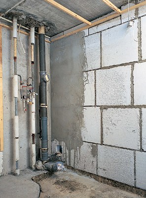

Канализационный
и водопроводный стояки оставлены без изменений

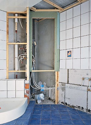

Перегородка
из гипсокартона закроет стояки и бойлер

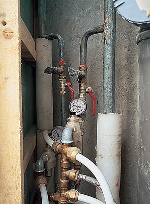

Грамотная
разводка новых труб
Небольшой накопительный бойлер фирмы ARISTON

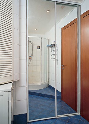

Взеркальных створках встроенного шкафа отражается почти вся ванная комната

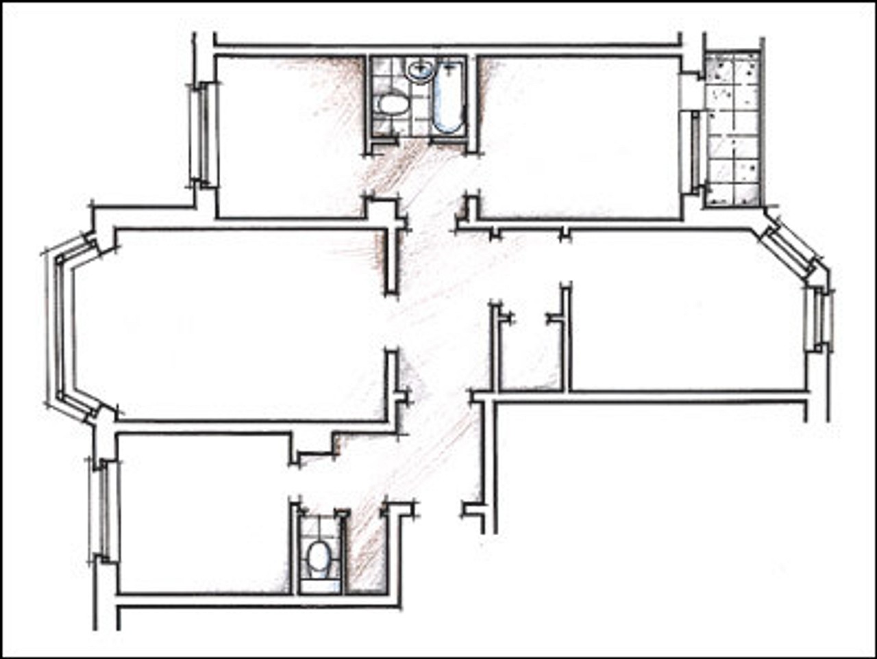

Санузел в четырехкомнатной квартире типового дома серии П-44М. Реализованный проект. Сметы.
