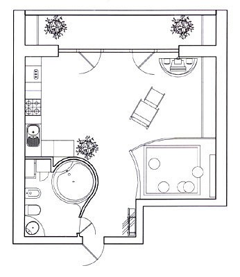

Сильные стороны проекта:
- увеличение свободного пространства;
- хорошая освещенность всех зон квартиры;
- оптимальное расположение сантехнического оборудования по отношению к стоякам.
Слабые стороны проекта:
- удорожание работ из-за установки раздвижных перегородок лоджии;
- отсутствие рабочего места.
Девиз этого проекта- больше открытого пространства. Старые перегородки сносятся. Материалом для новых служат гипсокартонные листы с применением алюминиевых профилей (технология ТИГИ-KNAUF). Использование стеклоблоков в санузле и спальне смягчает визуальное восприятие пространства. Кроме того, ванная становится доступной для естественного света.
Интересное решение предложено для спальни- кровать-подиум. Видимый торец подиума не зашивается гипсокартоном, а оснащается люминесцентными лампами. Врезультате возникает ощущение, будто этот светящийся элемент парит в воздухе.
Для отделки стен санузла используется мозаичная плитка, частично покрытая влагостойкой краской. Кроме того, применяются зеркала, лентой опоясывающие санузел по периметру. Востальных помещениях стены окрашены в песочные цвета (SABULA, Франция).
В прихожей на полу- итальянский керамический гранит, в гостиной и спальне- паркетная доска. Потолки частично смонтированы из водостойкого гипсокартона и покрыты матовой водоэмульсионной краской.
В санузле, рядом с техническим шкафом, установлена стиральная машина. Над ней подвешены стеклянные полки для туалетных принадлежностей. Вся сантехническая разводка скрыта в техшкафу, там же спрятаны водонагреватель и фильтр очистки воды.
Лоджия утеплена, а на месте демонтированных оконных блоков устроены раздвижные стеклянные перегородки. Пол санузла, прихожей, кухни и лоджии можно оборудовать системой подогрева.
Вместо гардеробной предлагается шкаф с распашными дверями (вспальне). Кухонный гарнитур лаконичен, но достаточен для установки всей необходимой бытовой техники. Напротив спальни располагается стойка для TV. Она образована из шеста и вращающихся вокруг него на подшипниках двух полукруглых элементов.
Цветовая гамма квартиры строится на натуральных, природных, «экологических» оттенках. Зелено-голубые стеклоблоки, коричневато-зеленое панно над кроватью (гобелены либо стенная роспись акриловыми красками), матовые стекла и мебель кухни не будоражат глаз, а настраивают на отдых и расслабление в собственном уютном уголке большого города.
