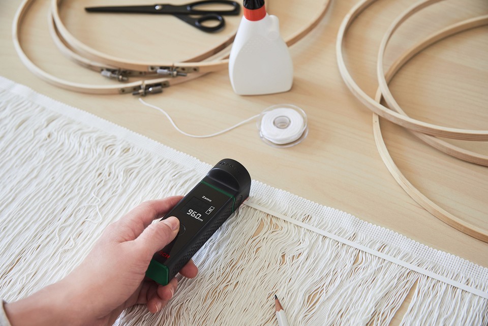

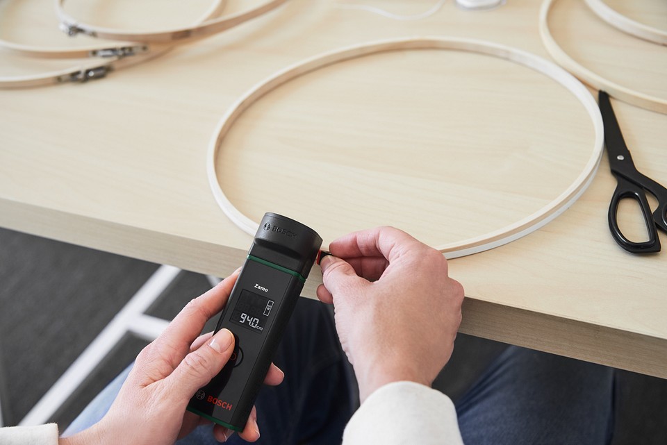

1. Замеряем пяльца
Что понадобится: лазерный дальномер Zamo, пяльца.Сперва разбираем комплекты, нам понадобятся только внутренние кольца. Измерьте их окружность при помощи лазерного дальномера Zamo и повторите эту операцию для всех колец, которые станут нашим будущим абажуром. Добавьте к результатам замеров примерно по 2 сантиметра, чтобы понять, сколько понадобится бахромы.
2. Отрезаем бахрому
Что понадобится: ножницы, карандаш, бахрома.Отмеряем бахрому нужной длины, ставим отметки карандашом и отрезаем.

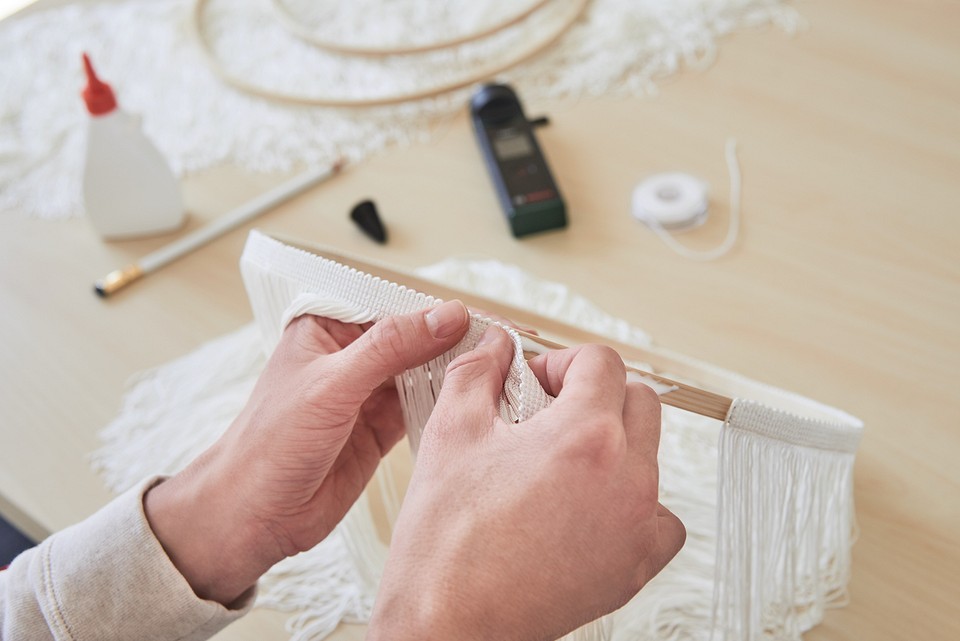

3. Приклеиваем бахрому к кольцам
Что понадобится: клей по дереву.Теперь три отрезанных куска бахромы нужно приклеить к пяльцам — здесь поможет клей по дереву. Промазывайте небольшие участки и не забывайте как следует прижимать места склейки на несколько секунд.

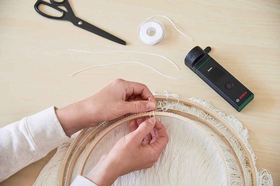

4. Связываем фрагменты абажура вместе
Что понадобится: ножницы, нитки.
Это самый сложный этап: необходимо собрать отдельные детали абажура вместе. Отрежьте шесть кусков нитки по 20 сантиметров и три куска по 30 сантиметров — ими будут связаны кольца в единую конструкцию. Можно начать как с внутреннего кольца, так и с внешнего.
Сперва связываем кольца попарно 20-сантиметровыми нитками: в каждом случае в трех местах, находящихся на равном расстоянии друг от друга. К внешнему кольцу привязываем 30-сантиметровые нитки — тоже в трех местах на равном расстоянии. Свободные концы связываем в узел в середине. Теперь, если поднять абажур, он опустится каскадом вниз, и его можно будет повесить на любую лампу. Кстати, он отлично выглядит и без лампы, как декоративное украшение!В качестве дополнительной идеи: можно использовать цветную бахрому и вырезать в ней разные геометрические фигуры.
