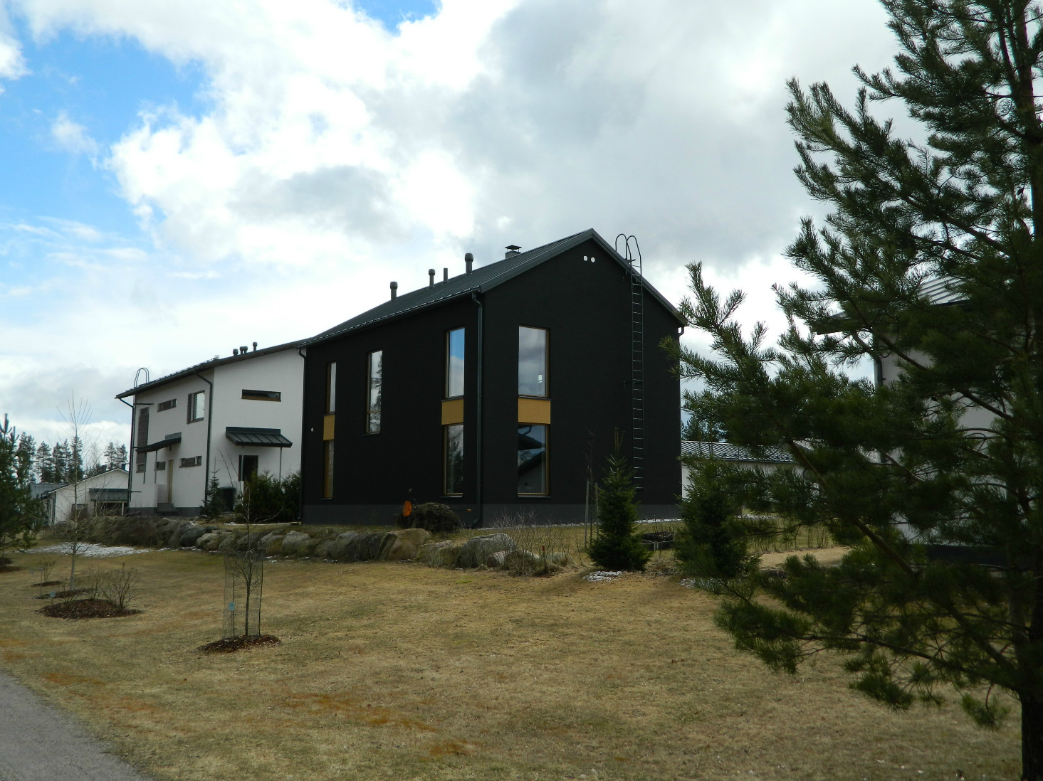

Как правило, пассивные дома имеют самую простую конфигурацию, без выступов и внутренних углов. Фото: Владимир Григорьев/Burda Media
Энергоэффективный дом должен быть правильно расположен, тщательно утеплён, оснащён особой системой вентиляции и специальными окнами. Это основы теории. А каковы конкретные решения?
1 Простая форма и ориентация по сторонам света
Предпочтение отдаётся квадратным в плане зданиям без архитектурных изысков – балконов, лоджий и эркеров. Татьяна Эрнст, автор одного из удачных проектов пассивного дома, отмечает, что стоимость его возведения всего на 7–10% выше, чем обычного, и за 7-10 лет дополнительные расходы должны полностью оправдать себя за счёт экономии на энергоресурсах. По сведениям архитектора, годовое энергопотребление снижается в среднем с 200 до 15 кВт•ч на 1 м2 площади.

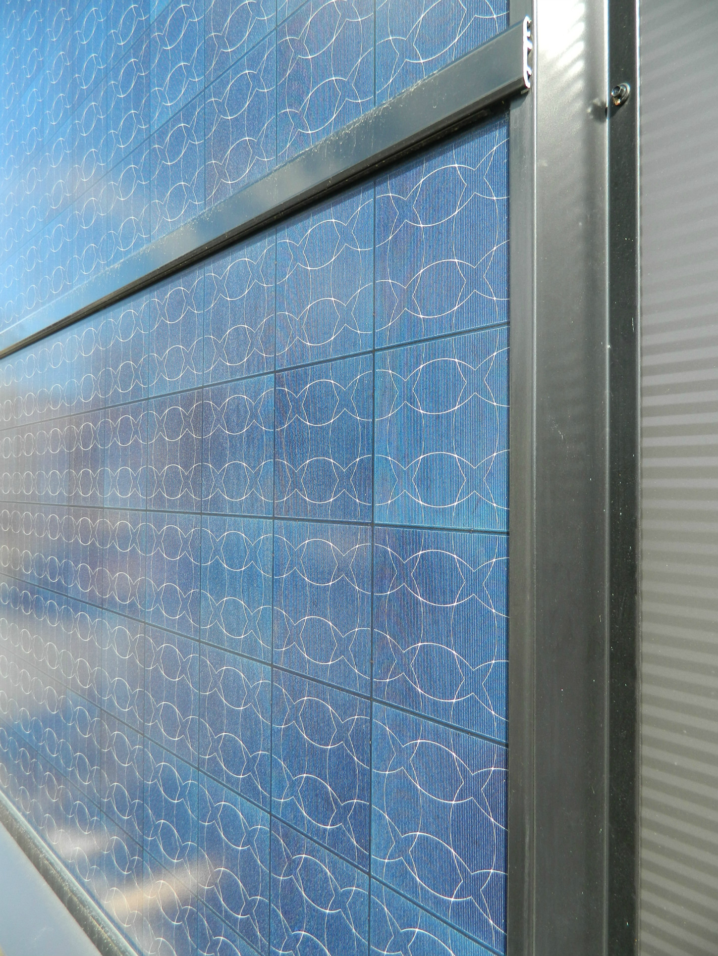

При оборудовании зданий широко используются солнечные батареи и коллекторы тепловой энергии. Фото: Владимир Григорьев/Burda Media

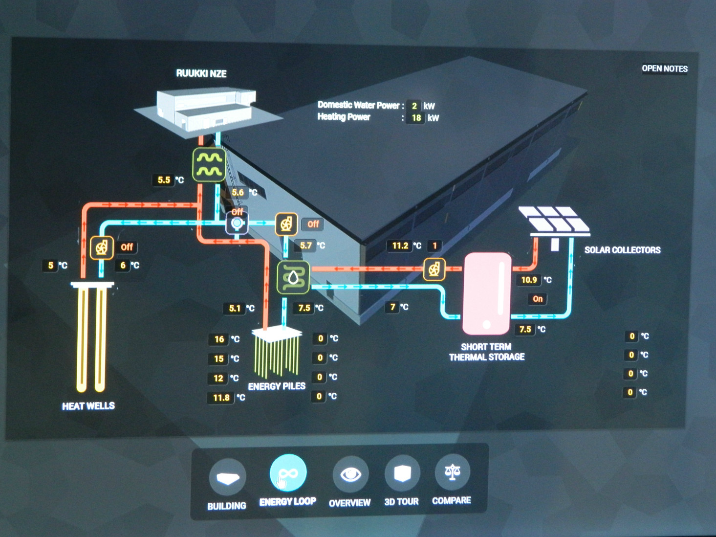

Обязательный элемент здания — система теплообмена. Фото: Владимир Григорьев/Burda Media

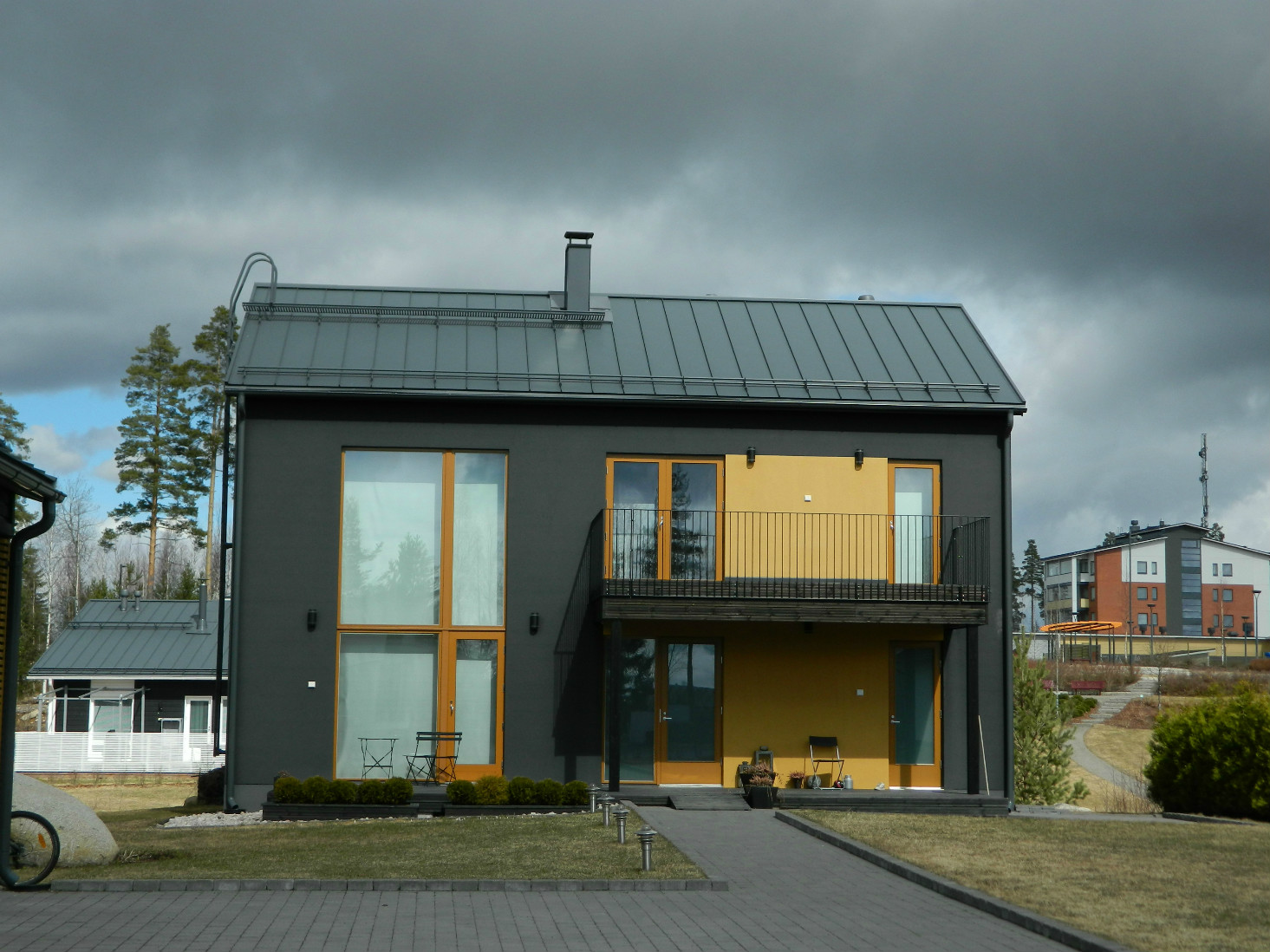

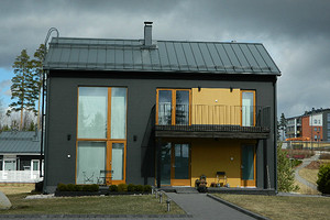

Окна жилых помещений стараются ориентировать на юг и юго-восток. Фото: Владимир Григорьев/Burda Media

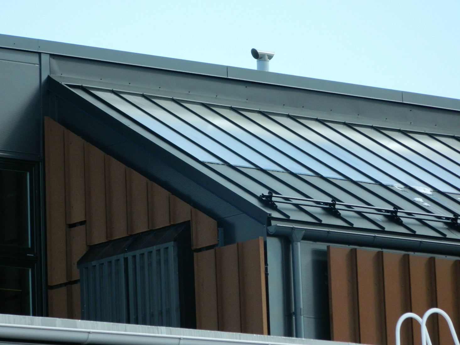

Особое внимание уделяют утеплению крыши и монтажу вентиляционных устройств. Фото: Владимир Григорьев/Burda Media
