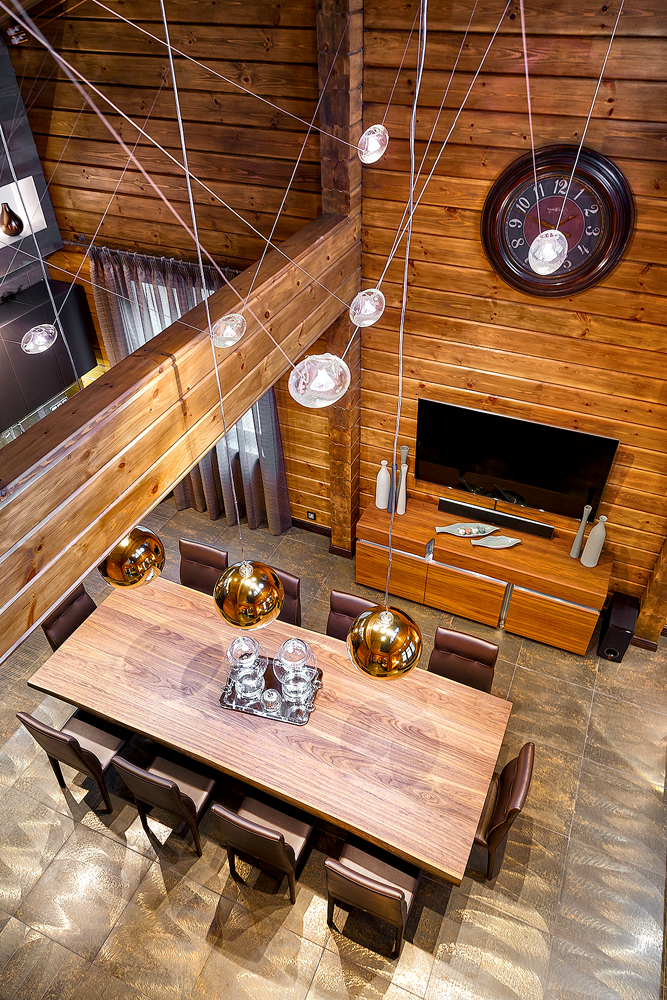

Тем не менее авторы проекта сумели обратить ситуацию на пользу и увеличить площадь банного комплекса за счёт надстройки мансарды. На первом этаже не стали устраивать вспомогательные помещения, «переселив» в подвал мини-прачечную и единственный санузел. Но и без сложностей тоже не обошлось. Так, местоположение лестницы пришлось привязать к существующему проёму в нижнем перекрытии, а в объёме второго света для распределения нагрузки между наружными и внутренними стенами понадобилось предусмотреть мощную перемычку — балку, собранную из трёх профилированных брусьев сечением 220 × 180 мм.

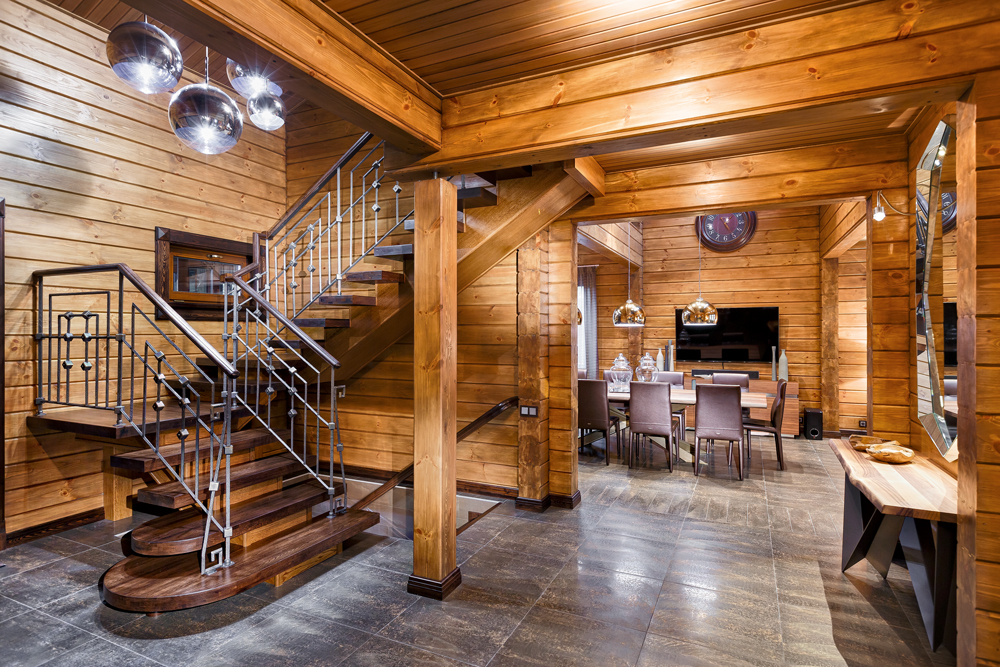

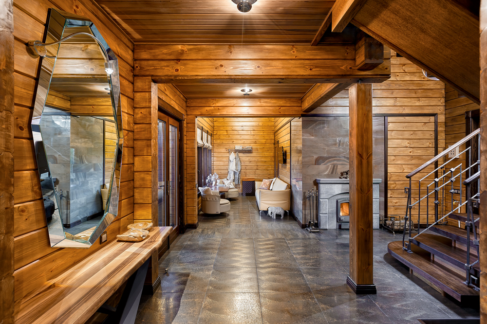

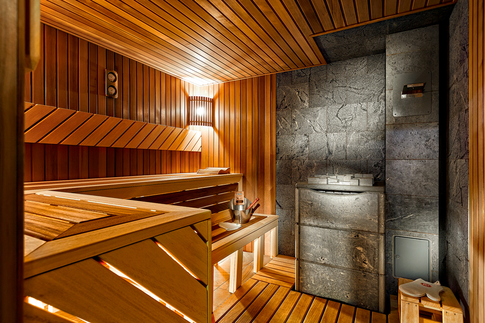

В соответствии с распоряжениями заказчиков, центральную часть первого этажа заняли вспомогательные помещения — прихожая и просторный холл вкупе с лестницей, ведущей вниз, в подвал, и наверх, в мансарду; боковые трети отошли основным функциональным зонам. В одной из них расположили смежные душевую и парную, в которые можно попасть, пройдя через зону отдыха. Суммарная площадь помещений, назначение которых определяет функционал постройки, сравнительно невелика (чуть больше 12 м2), в то же время сауна с Г-образно расположенными двухуровневыми полками для сидения и лежания рассчитана на компанию из восьми — десяти человек.

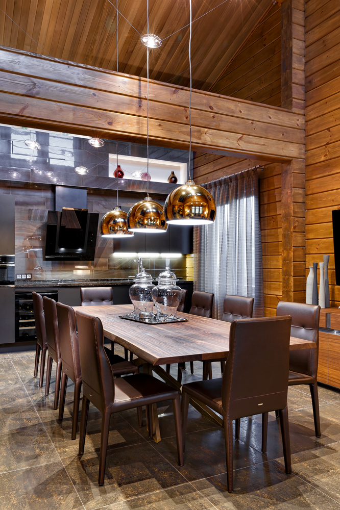

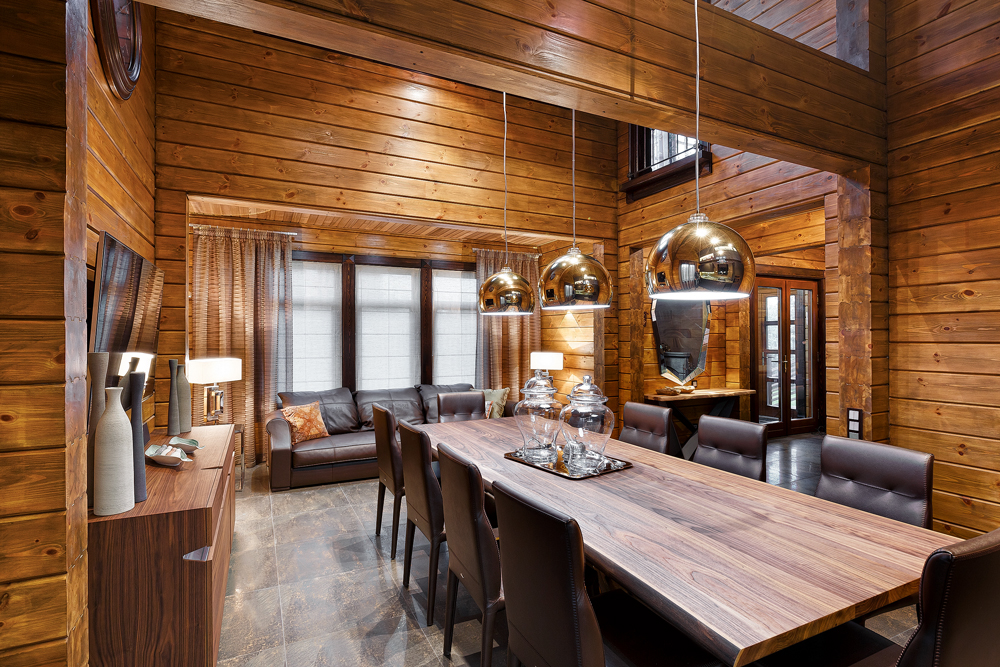

В душевой обустроили моечную нишу. Вторую боковую треть отдали под объединённую кухню-столовую. (Её метраж и без того внушителен — более 30 м2, однако визуально комната кажется гораздо больше за счёт второго света.) Вне основного объёма первого этажа запроектировали ещё одно помещение — зону барбекю, к которой примыкает просторная крытая терраса с мини-бассейном. На втором уровне, в мансарде, помимо лестничного холла организовали гостевую спальню.
Стены и несущие элементы обусловлены планировкой постройки или конструктивной необходимостью. авторы проекта стремились максимально открыть и объединить объёмы
Помимо определяющих функционал банного комплекса душевой и сауны, одной из основных является отнюдь не зона отдыха или гостиная, а кухня-столовая, рассчитанная на большую компанию (до десяти человек)

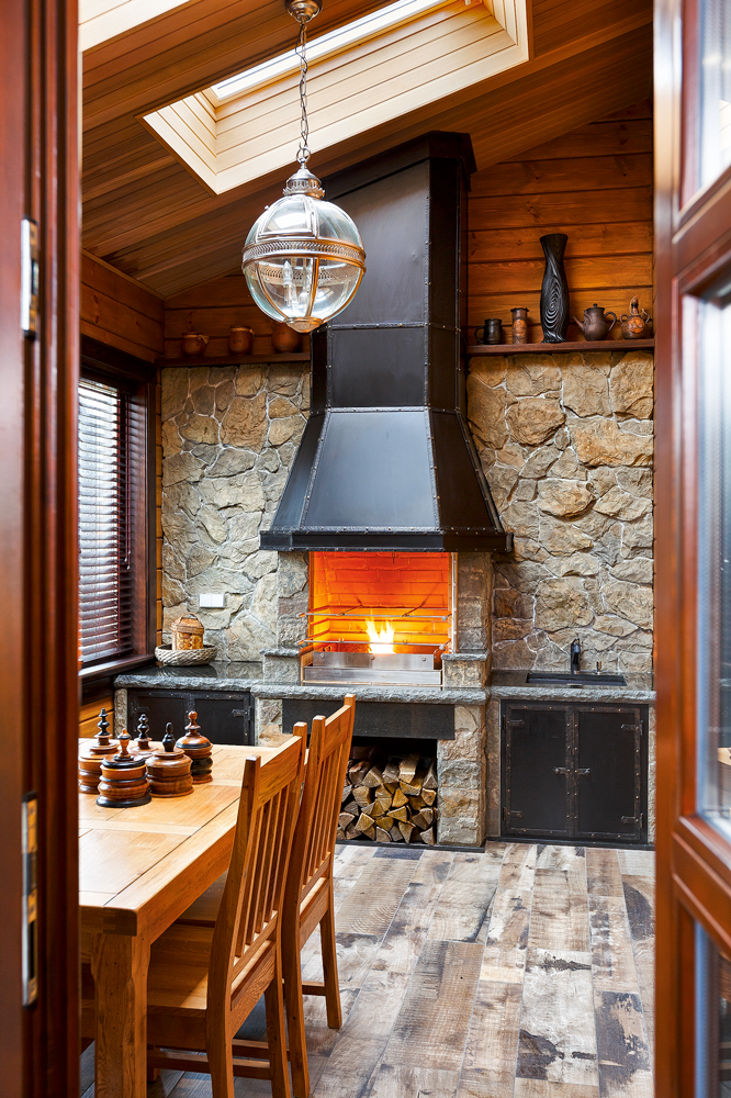

В камине-барбекю предусмотрены три зоны приготовления: очаг, варочная панель и коптильня

В интерьер постройки удачно вписалась система освещения Orbite, созданная на фабрике Album. В её основе — токопроводящие шины, позволяющие «расчертить» любое, даже очень сложное пространство. Подсветку обеспечивают плафоны, которые фиксируются в нужных точках
Предложенный специалистами сценарий интерьерного оформления соотносился с предыдущим и того меньше. Использованные ранее классические приёмы, решения, материалы и отделка уступили место неожиданной на декоративные ходы композиции и всеприемлющей современной эстетике. Таким образом, авторы проекта смогли уверенно сочетать серебро и золото (светильники и аксессуары в кухне-столовой), глянец и патину (отделочные материалы), тонированное дерево и кованый металл (лестница), этнические детали и предметы «высокого дизайна» (фигурки слонов, столешницы консолей, светильники, малогабаритная мебель). Наибольшего контраста им удалось достичь при гармоничной компоновке материалов отделки стен и пола. Сильно тонированный, имеющий приметные сучки сосновый брус хорошо сочетается с керамогранитом, фактура которого воспроизводит «поеденный» временем, ржавый металл.
Оформление зоны барбекю, которая вынесена в отдельное помещение, приближено к стилю шале, что обусловлено назначением и техническим оснащением объёма
