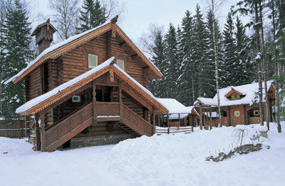

Трехэтажный терем площадью 243 м2, возведенный строго в соответствии с древнерусской традицией — без гвоздей с помощью одного лишь топора.

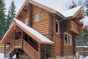

Дом сориентирован по четырем сторонам света, чтобы за день солнце успевало "посетить" все его помещения. Нельзя не отметить, что каждая стена здания по-своему оригинальна. Так, с запада располагается главный вход, оформленный высоким крыльцом,- в соответствии с традициями Архангельского края. Это так называемое висячее крыльцо с двумя сходами. Сюжной стороны находится деревянный балкон, присущий вологодской архитектуре. Восточную стену прорезают узкие окна, которые часто можно встретить в поморских избах. Ахолодную северную стену сделали практически глухой- сюда выходят лишь небольшое окно кухни и дверь подклета.
В высоком теремуИзнутри стены сруба стесаны "в лас": убрана круглая часть бревен от угла к середине. Это не просто более удобно, но и создает интересный декоративный эффект оформления углов полукружием В высоком теремуСтеллаж сделан специально для этой детской, с учетом уклона потолка. Поэтому конструкция прекрасно вписалась в отведенное ей сложное пространство В высоком теремуВ мансарде расположилась уютная спальня родителей, откуда можно пройти на балкон. Угловое пространство здесь обыграно невысоким комодом и подвесной полкой для телевизора
Здание увенчано самцовой кровлей. Это уникальная сборная конструкция, основу которой составляют продольные слеги, опирающиеся на выступающие концы бревен торцевых стен. Однако дом особенно удобен и уютен именно благодаря тому, что традиция здесь органично сочетается с современностью. Из соображений практичности использована, например, система вентилируемой кровли компании RANNILA (Финляндия). Вкомплект входят утеплитель, гидро- и пароизоляционные материалы. Кровля изготовлена из металлочерепицы. Система отопления также отвечает всем требованиям современного комфорта. Дом обогревается радиаторами водяного отопления. При этом тепло вырабатывается двухконтурным газовым котлом SAUNIER DUVAL (Франция), который одновременно обеспечивает и горячее водоснабжение. Атам, где применена облицовка керамической плиткой (на кухне, в коридоре, ванной комнате и санузле, а также в котельной и мастерской), устроены электрические теплые полы.

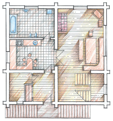

В общей сложности в здании три этажа. На нижнем, полуподвальном этаже (в подклете) располагаются технические помещения: насосная, котельная, мастерская, холодная кладовая и винный погреб. Вжилую часть дома попадают через высокое крыльцо с двумя сходами. Поднявшись по ступеням, оказываешься в прихожей-сенях. Традиционно сени в русских домах устраивались для того, чтобы в зимнее время не выстужать натопленную избу, открывая дверь сразу на улицу. Кстати, в современном строительстве тоже не забывают этого принципа. Из сеней можно пройти на кухню, а оттуда- в гостиную. Площадь помещений невелика, но это лишь добавляет им уюта.

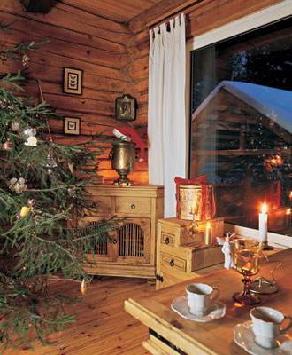

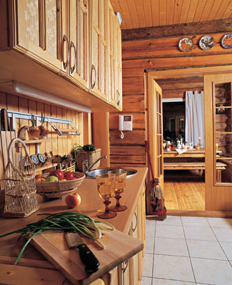

Во всех жилых помещениях настелены полы из сосновых досок. На кухне, в ванной первого этажа и в санузле второго использована напольная керамическая плитка. Потолок подшит сосновой вагонкой. Поверхности стен и потолка обработаны экологичным составом на основе растительных масел. Сосновые полы, в свою очередь, покрыты специальным износостойким лаком (SADOLIN, Финляндия).
Практически всю мебель выполнил сам хозяин. Нельзя не заметить, что сделана она с большой любовью и очень оригинально оформлена. Именно благодаря этому предметы так органично вписались в убранство деревянного терема. Обстановка гостиной соответствует русской традиции. Центральное место занимает большой деревянный стол, вдоль которого установлены длинные лавки. Расположенные вдоль стен вместительные рундуки, разных размеров ларцы и шкатулки сообщают помещению неповторимый уют.
На верхнем этаже, куда можно подняться из гостиной, находятся спальня родителей, детская, санузел и кабинет. Вжилых комнатах безраздельно царит дерево. Стены, пол, потолок, мебель- все здесь деревянное. Но при этом не возникает ощущения монотонности. Причина кроется в сочетании различных фактур- массивных бревен стен, тонкой изящной вагонки потолка, гладких широких досок пола. Вдополнение к этому удачно обыграна конструкция потолочного перекрытия. Массивные балки акцентированы тонировочным составом, что позволило подчеркнуть своеобразный рисунок конструктивных деталей.

Настоящим украшением деревянного сруба стало высокое крыльцо, которое называют висячим. Оно имеет два схода и опирается не на столбы, а на концы бревен, выступающие из самого сруба,- выпуски. Лестница сборная. Втетивы, выполненные из цельного бревна, врезаны ступени. Вверхней точке тетивы опираются на консоли-выпуски, а внизу не закреплены. Благодаря этому при усадке дома не произойдет деформации крыльца, поскольку существует возможность скольжения всей конструкции по поверхности земли и корректировки угла наклона лестничных маршей. Ограждения лестницы тоже сборные. Они представляют собой врезанные в стойки щиты, образованные из досок, забранных в паз. Венчаются ограждения врезными перилами. Над крыльцом устроен навес, выполненный также по всем правилам деревянного зодчества- с охлупнем, причелинами и полотенцем.

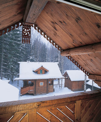

Внескольких метрах от жилого дома располагается баня- непременный атрибут русского подворья. Вней два этажа. На первом, как и положено, находятся сени, раздевалка, санузел и, конечно, парная с настоящей печкой-каменкой, сложенной из кирпича. Кроме того, в бане установлен электрический бойлер мощностью 10 кВт (VIESSMANN, Германия). На втором этаже оборудована мастерская хозяина дома. За счет того что венцы сруба вверху длиннее, чем внизу, второй этаж получился более просторным. Встарые времена в подобных помещениях устраивали повалуши- летние неотапливаемые спальни, куда вся семья уходила из жаркой избы. Сегодня, благодаря электрическим теплым полам, здесь комфортно в любое время года.
