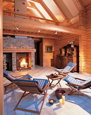

Антикварный буфет начала прошлого века делает атмосферу дома более достоверной, убеждает нас, что все это не игра в рыбацкую хижину, а естественное продолжение и переосмысление ее стиля

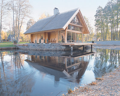

Помещение гостиной, терраса, обступивший дом лес сливаются в единое целое. Постройка словно вросла в окружающий ее пейзаж. И
теперь, когда песчаные берега пруда поросли травой, трудно поверить, что водоем вовсе не природный, а рукотворный

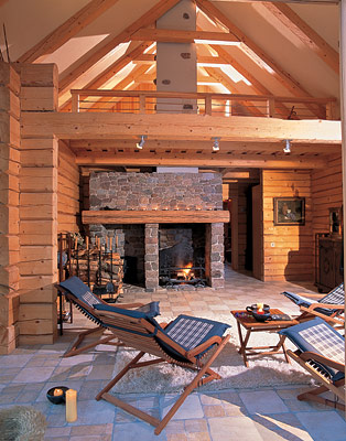

Открытый камин сегодня используется не так часто, поскольку его кассетные собратья дешевле и безопаснее в эксплуатации. Зато в нем можно даже приготовить пищу на открытом огне

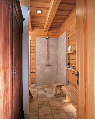

Хозяева решили не выкладывать все стены душевой керамической плиткой
- это и дорого, и не слишком
соответствует общему стилю. Ограничились одним углом

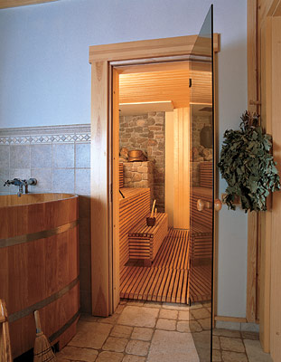

Хотя из бани можно выбежать прямо к пруду, хозяева все же решили установить внутри бочку с холодной водой. Бочка подсоединена к канализации
и водопроводу, поэтому в ней, независимо от внешних погодных условий, всегда чистая вода нужной температуры

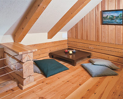

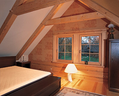

Спальня на втором этаже выглядит весьма сдержанно. Единственное, что украшает это помещение, помимо деревянных перекрытий потолка, это обои с парусниками. Такой декор выбран не случайно
- в молодости хозяин мечтал стать моряком

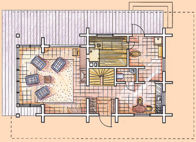

План первого этажа

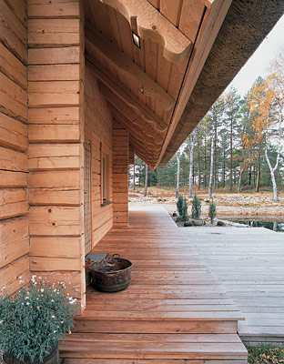

Дверь бани собрана из отдельных досок, соединенных друг с другом коваными гвоздями и рейками. Кроме красоты, такая дверь обладает еще одним очень важным свойством
- она довольно тяжелая и, следовательно, не будет открываться от каждого сквозняка. Оригинально выполнена и ступенька
у входа. Здесь положен специально подобранный плоский камень

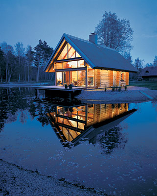

Если долго живешь у бурного моря, иногда очень хочется посмотреть на тихую воду. Аздесь, в пруду, вода всегда хранит отражение дома, стоящего на самом берегу. Иэто первое, что видишь всякий раз, возвращаясь с моря, и сердце наполняется покоем...

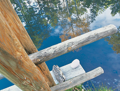

Так и хочется присесть на эти деревянные мостки, свесив ноги в безмятежную неподвижную водуСправедливости ради стоит сказать, что эта романтичная идея- построить домик на берегу тихого темного пруда- появилась у хозяев под действием определенных обстоятельств. Дело в том, что часть придомовой территории, где они решили поставить баню, оказалась очень низкой и заболоченной. Поэтому, прежде чем что-либо на этом месте возводить, его требовалось осушить. Конечно, можно было действовать стандартными методами: насыпать земли, сделать дренажную систему. Но архитекторы Вита Полковникова и Ина Куликовская предложили другой вариант: вырыть большой пруд, осушив, таким образом, прилегающие территории, а на самом его берегу возвести гостевой домик с баней. Идея была одобрена, и строительство началось. Только не как обычно, с закладки фундамента, а с организации пруда.
Несмотря на декоративный вид, пруд активно используется по своему прямому назначению. Для любителей освежиться после парной устроен отдельный выход из бани, а спуск к воде оборудован деревянной лесенкойПруд имеет Г-образную форму. На более длинную его часть смотрит своим стеклянным эркером парадный фасад домика, а меньшая как будто затекает за угол, и на нее выходят окна бани. Естественно, и из эркера, и из бани оборудованы отдельные выходы прямо к воде. Берега пруда выполнены в виде насыпи из пескогравийной смеси. Только там, где стоит дом, уходящая в воду (под деревянным настилом) стена и часть берега забетонированы и облицованы природным камнем местного происхождения. Глубина пруда- около двух метров. Он наполняется водой естественным путем- за счет подземных вод, расположенных здесь очень близко к поверхности. Апоскольку пруд не просто выкопан в земле, а имеет насыпные песчаные берега и дно, проблем с ненужной водной растительностью хозяевам удалось избежать. Впрочем, время от времени его все равно приходится чистить, и это, пожалуй, единственная неприятность, которую он доставляет. Все остальные связанные с прудом эмоции исключительно положительны.
В темноте кажется, что дом стоит на островке. Аразве не романтично жить на собственном, пусть даже совсем маленьком, кусочке суши среди воды?..Водоем создал на участке особую, тихую и задумчивую атмосферу, которая определила и стиль домика. Он напоминает традиционные для этих мест рыбацкие хижины, но несет на себе и печать минималистской простоты, присущей скорее японским жилищам. Авторы проекта говорят, что не стремились в точности воссоздать какой-то конкретный архитектурный стиль, а лишь заимствовали наиболее подходящие для данного случая детали буквально отовсюду. Помимо этого, важнейший элемент постройки- огромный стеклянный эркер- возник уже в ходе строительства, когда хозяевам вдруг показалось, что гостиная с массивным камином будет смотреться слишком тесной и ее необходимо увеличить. Апоскольку в тот момент основные несущие стены уже были возведены, пришлось придумать выносной стеклянный элемент, который в конечном счете очень оживил дом и визуально облегчил массивную конструкцию сруба.
Надо заметить, что конструкция дома предельно проста. Фундамент образует бетонная плита, лежащая на насыпной пескогравийной подушке толщиной 50см. Само здание, как уже говорилось, представляет собой деревянный сруб из местной ели. Интересная подробность: все его бревна не фрезерованы, а обтесаны вручную. Особенность их обработки заключается в том, что они не круглые и не квадратные, а имеют две плоские и две закругленные стороны. Таким образом, стены дома снаружи и внутри плоские, а не стандартной для сруба выпуклой формы. Щели между бревнами заделаны натуральным мхом. Свнешней стороны постройка ничем не обшита, а только обработана специальным древесным маслом Tree oil (Норвегия). От использования более дешевого защитного лака отказались- он менее долговечен и может потрескаться от перепада температур. Понятно, что, если в такую трещину попадет вода, дерево потемнеет или даже начнет гнить.
Даже когда окна закрыты, кажется, что сидишь прямо
на улице, у воды. Аесли стеклянные стены эркера раздвинуты, комната наполняется шумом прибоя и соленым морским воздухомКрыша покрыта традиционным для рыбацких хижин камышом. Этот материал имеет массу преимуществ: он экологически чист, не вызывает аллергии, природно устойчив к сырости, очень легок и относительно дешев. Однако для того, чтобы сделать правильную крышу из камыша, необходимо знать некоторые тонкости его укладки. Во-первых, кровля должна иметь уклон более 35. Во-вторых, для ее устройства годятся только однолетние растения, стебли которых имеют длину 1,5-2,2м. И, наконец, необходимо уметь надежно закреплять камышовые охапки на наклонной плоскости. Для этого следует вначале набить на стропила крыши горизонтальные рейки, а потом медной проволокой или пеньковой веревкой привязать к ним камыш. Причем нижняя часть стеблей обязательно должна выступать за пределы кровли на 2-4см- лишь тогда вода будет свободно стекать с крыши, не попадая на ее деревянные детали. Внашем случае для крепления использована медная проволока как более современный и долговечный материал. Кстати, срок службы камышовой крыши, вопреки расхожему мнению, достаточно продолжителен- от 50 до 90 лет.
Внутренняя планировка постройки не сложнее ее конструкции, а набор помещений обычен для бани-гостевого домика. На первом этаже находятся гостиная с камином, кухня, санузел и собственно баня с раздевалкой и душевой комнатой, снабженной отдельным выходом на улицу. При этом гостиная, заметная часть которой- тот самый стеклянный эркер, двусветна и имеет высоту в два этажа. На втором этаже, который по площади почти в два раза меньше первого, располагаются спальня и уголок для отдыха, обустроенный на внутреннем балконе-лестничной площадке. Кстати, это небольшое, но весьма изысканное помещение- единственное в доме, откуда через стеклянный эркер видно море, на первом этаже его загораживают деревья.

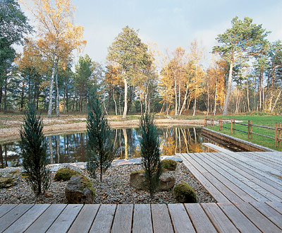

Об участке можно сказать только одно: его главное украшение- все тот же рукотворный пруд. Остальная территория представляет собой типичную лесополосу вблизи моря: несколько взрослых деревьев и трава пополам с песком. Стой стороны, где участок выходит на улицу, высажено небольшое количество цветов и цветущих кустарников. Хозяев это вполне устраивает, ведь именно за строгую аскетичную красоту они и полюбили это место. Апруд только добавил ему очарования и, как точный штрих, завершил совершенную картину пейзажа, выдержанную то ли в японском, то ли в балтийском стиле.
Терраса над водой
Терраса, нависающая прямо над водой,- очень красивый архитектурный образ. Но чтобы грамотно реализовать эту идею, необходимо учесть несколько ключевых моментов. Первый из них- выбор материала. Для того чтобы доски, постоянно находящиеся над водой, не отсыревали и не гнили, надо отказаться от недорогой ели и выбрать какое-нибудь более твердое водостойкое дерево.
Вданном случае это лиственница, но можно взять, например, и дуб. Второй момент- устойчивость конструкции настила. Дело в том, что дно в этом рукотворном пруду песчаное, а значит, не слишком плотное, зыбкое. Сваи, вбитые в такой грунт, неизбежно будут разъезжаться, а лежащий на них настил перекашиваться.
Поэтому сваи здесь являются только поддерживающим элементом,
а основная нагрузка ложится на бетонную стену пруда со стороны дома и выступающую часть бетонной плиты фундамента. При этом над водой "висит" только деревянный настил, а бетонная плита, служащая фундаментом, целиком находится на берегу, то есть,
как и весь дом, покоится на твердой почве. Итретье, чему необходимо уделить внимание,- выбор материала для свай
и водоотталкивающая обработка древесины. Вданном случае сваи сделаны из дуба и промазаны смолой, подобной той, которую используют для обработки лодок. Этим же материалом обработан
и сам деревянный настил, но только с внутренней стороны.
Вместо смолы можно использовать олифу.
Остается лишь добавить, что, даже с учетом всех перечисленных мер, срок службы такого настила не превышает 7-10 лет, а внешнюю привлекательность он может утратить еще раньше.
