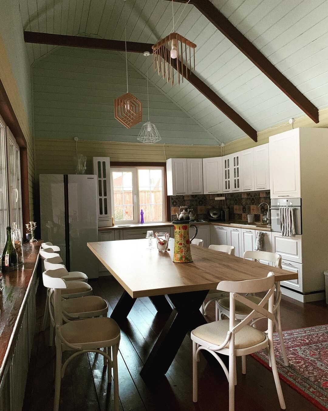

6 Обновить потолок
Если потолок пострадал из-за протекающей крыши, после ее ремонта попробуйте не перекрашивать поверхность, а обить вагонкой. После этого вагонку можно покрасить в любой цвет и даже прикрепить тонкие балки для создания более уютной атмосферы.
