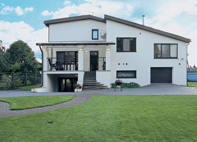

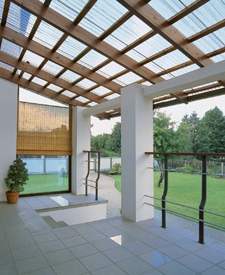

Светильники, расположенные на столбах, поддерживающих кровлю террасы, и на стене дома, создают в вечернее время впечатление, что кровля как бы парит в воздухе над опорами
Полупрозрачная кровля, выполненная из листов поликарбоната, не препятствует проникновению солнечного света ни на террасу, ни в сам дом (на террасу выходят, в частности, окна кухни и коридора)
Высокие колоннообразные светильники- это авторская работа дизайнера. Они идеально вписываются в интерьер гостиной, в котором господствуют прямые линии

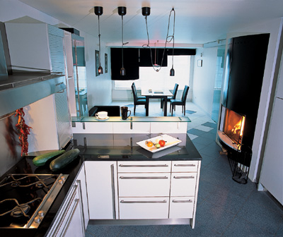

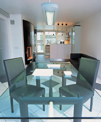

Чтобы уравновесить контраст, заданный облицовкой пола, на кухне установили светло-серую мебель, в то время как обстановка столовой состоит из стола со стеклянной столешницей на ножках черного цвета и черных же стульев
В черно-белом интерьере яркие языки огня, пылающего в камине, выглядят особенно эффектно

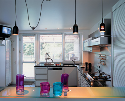

Продуманная система встроенных светильников обеспечивает на кухне равномерное освещение

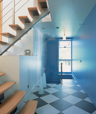

Потолок над лестницей, ведущей на второй этаж, оформлен подвесной конструкцией из анодированных алюминиевых реек шириной 22см. Лестница освещается с помощью точечных лампочек. Дополнительным источником света в дневное время служит окно в крыше
Темно-серая и белая кафельная плитка пола, расположенная диагонально в шахматном порядке, продолжает общий абстрактный напольный рисунок, объединяющий кухню, столовую и прихожую

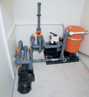

Оборудование, которое используется для подготовки воды в бассейне (насос, фильтр, нагреватель, автохлоратор), находится в отдельном помещении, что облегчает доступ ко всем устройствам и их обслуживание

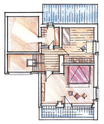

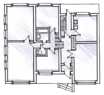

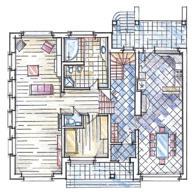

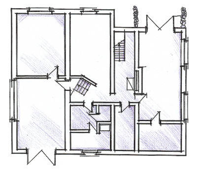

План цокольного этажа до переустройства
План первого этажа до переустройства
План второго этажа до переустройства
План цокольного этажа после переустройства
План первого этажа после переустройства
План второго этажа после переустройства

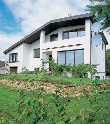

Белый цвет стен делает фасад дома визуально более легким. Конструктивные формы подчеркиваются контрастными оконными рамами коричневого цветаПланировка интерьера была пересмотрена самым решительным образом. Поскольку изначально дом строился с учетом интересов и потребностей сельских жителей, ведущих большое хозяйство, количество подсобных помещений практически равнялось числу жилых комнат. Вцокольном этаже имелся даже загон для домашнего скота. Но интересы новых хозяев, горожан, были далеки от радостей сельского труда. Поэтому многочисленные кладовые, чуланы, мастерскую и загон для живности упразднили за ненадобностью. Часть помещений получила новое назначение, а часть послужила источником дополнительной площади при расширении уже имеющихся комнат. Кроме того, были заменены все инженерные коммуникации. Вместо угольного котла установили газовый (OLYMP, Австрия) мощностью 35 кВт. Полностью обновили систему водяного отопления: в большинстве помещений появились алюминиевые радиаторы, а в ванной комнате, бассейне и туалете- водяные теплые полы. Также была установлена трехступенчатая система очистки воды.
Перепланировка
Увидеть в уже заданном архитектурном объеме новые формы- задача не из легких. Именно такую проблему пришлось решать Иеве Грустине. Дом изначально обладал планировкой с неудобными переходами и обилием подсобных помещений. Цокольный этаж включал в себя гараж, котельную, чулан для хранения угля, две холодные кладовые, баню, техническое помещение и загон для домашнего скота. На первом этаже находились кухня, гостиная, две детские, небольшая ванная и туалет, а также мастерская и веранда. Выше, под крышей, размещались всего две жилые комнаты- одна для отдыха, другая для сна. Их двери открывались в широкий коридор, откуда можно было попасть на лоджию.
Всоответствии с интересами новых хозяев, холодные кладовые и угольный чулан, располагавшиеся на цокольном этаже, были раз и навсегда упразднены. Прежний гараж расширили за счет одной кладовой, в результате чего он получил сквозной въезд- выезд, одной стороной выходящий на улицу, а другой во двор дома. На месте угольного чулана устроили бассейн, а там, где раньше находилась другая небольшая кладовая, сделали прачечную. Соответственно, на месте загона для домашней живности оборудовали комнату отдыха. Кроме того, были расширены площадки лестниц- как ведущей в гараж (поскольку уровень его пола совпадает с уровнем поверхности земли, в то время как остальные помещения нижнего этажа носят полуподвальный характер), так и направленной на верхние этажи. Планировка первого этажа также была существенно пересмотрена в сторону увеличения площади комнат и их комфортности. Так, перегородка, разделявшая ранее кухню и гостиную, была снесена, в результате чего образовалось просторное и светлое помещение, в котором сейчас располагаются кухня и столовая. Мастерскую и веранду также объединили- здесь теперь находится гостиная. Скромную ванную комнату увеличили практически втрое за счет примыкавшей к ней детской. Однако из-за отсутствия потолочного перекрытия высота ванной составила приблизительно 5м, и возникла проблема отопления столь большого объема. Поэтому решили снизить потолок до 2,7м, сделав в этом месте дополнительное перекрытие. Врезультате на втором этаже образовалась своеобразная антресоль, которую приспособили под кладовую. Кроме того, из-за постоянных сквозняков, возникавших в длинном коридоре первого этажа из-за того, что две входные двери были расположены одна напротив другой, вход со стороны двора перенесли из коридора на кухню. Иными словами, нетронутыми здесь остались лишь вторая детская и расположенный рядом с нею санузел.
На втором этаже источником дополнительной площади послужил широкий коридор, участок которого присоединили к бывшей комнате отдыха. Врезультате получилась большая удобная спальня. Ав противоположном конце коридора отгородили помещение для гардеробной, откуда по приставной лестнице можно подняться на антресоль, образовавшуюся в результате устройства дополнительного перекрытия над ванной.
Барная стойка освещается с помощью светильников в форме опрокинутой чашечки тюльпана. Особенно удобно то, что высоту расположения светильников можно регулироватьВздание можно попасть с разных сторон и уровней. Два входа- с улицы и из сада- ведут непосредственно на первый этаж. Кроме того, можно пройти через гараж или через раздвижные стеклянные двери комнаты отдыха, расположенной на цокольном этаже. Парадные двери со стороны улицы ведут в небольшую прихожую и далее в коридор, откуда можно либо направиться в зону столовой и кухни, либо спуститься на нижний уровень. Остальные помещения первого этажа (гостиная, детская, ванная комната) расположены примерно на 1,2м выше зоны столовой. Чтобы в них оказаться, надо подняться по лестнице- двери комнат выходят на просторную лестничную площадку.
Воснову оформления интерьера первого этажа положена идея сочетания и эффектного противопоставления темных и светлых тонов. Так, пространство кухни и столовой построено на контрасте и одновременно- гармонии белого и оттенков серого. Тон задает кафельная плитка двух цветов, уложенная по диагонали на полу. Сочетание темно-серых и белых квадратов образует абстрактный рисунок, который распространяется и далее- на коридор и прихожую. Взоне кухни преобладает темная плитка с вкраплениями белых квадратов, в зоне столовой ситуация меняется на противоположную. Таким образом, рабочее пространство отделяется от зоны отдыха цветом.
Соседство белого и черного- основной мотив оформления кухни и столовой. Это подчеркивается не только облицовкой пола, но и подбором мебели, в которой присутствует тот же контрастЯрким акцентом в этом помещении служит камин. Место для него выбрали с учетом расположения уже существовавшего дымохода. Каминный фасад, выполненный из гипсокартона, декорирован с лицевой стороны цельным дугообразно выгнутым металлическим листом черного цвета (размер- 21,2м). Для придания металлической конструкции жесткости в центре листа сделана вертикальная рельефная «разгрузочная складка». Топочная полка и ниша для дров облицованы белым мрамором, что продолжает «черно-белую» тему столовой и кухни. Присутствие камина позволяет с легкостью превратить столовую в гостиную, тем более что напротив очага располагается уютный мягкий диван.
Сама же гостиная находится в противоположной части первого этажа и решена в светлых тонах. Белым стенам соответствует покрытие пола- ламинат (PERGO, Швеция) цвета выбеленной сосны. Все просторное помещение (площадью 49,4м2) буквально залито светом благодаря шести большим окнам. При этом количество мебели здесь сведено к минимуму- это лишь пара кресел, плавные очертания которых смягчают прямые линии стен. Вгостиной, как и в столовой, имеется камин, только его формы уже не столь экстравагантны. Колпак очага изготовлен из гипсокартона и окрашен в тон стен. Портал и площадка перед топкой облицованы белым травертином.

Кчаше подключен комплект оборудования для водоочистки и водоподогрева. Вданном случае применяется скиммерная схема водообмена. Скиммер- стационарное водозаборное устройство- вмонтирован в стенку чаши на уровне водного зеркала. Через него по системе труб вода подается на фильтр механической очистки. Перед тем как снова попасть в бассейн, она подогревается и дезинфицируется.
