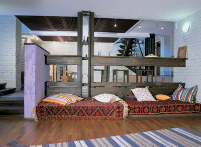

Новый год у ИвановыхГеометрически различные окна расположены в три уровня. Такая композиция создает иллюзию многоэтажности. Квадратные окна наверху- идеальное решение для дополнительного освещения спален и гостиной днем. Окна на уровне земли инсолируют цокольный этаж Новый год у ИвановыхСтоловая и гостиная составляют единое пространство, в котором в одинаковой степени комфортно чувствуют себя и сотрапезники, и те, кто в этом процессе участия не принимает

Новый год у ИвановыхСидя за стойкой бара, можно беседовать с друзьями, слушать музыку или смотреть фильмы. Для того, чтобы сделать в цокольном этаже полноценный домашний кинотеатр, хозяева планируют закупить необходимое оборудование. Здесь появятся проекционный экран, проектор, качественная акустика и управляющая автоматика Новый год у ИвановыхИндустриальные конструкции в комбинации с тщательно отделанными поверхностями пола и потолка- современный художественный прием в манере "лофт" Новый год у ИвановыхБлагодаря рациональной планировке в прачечной помещается вся техника, необходимая для стирки, сушки белья и для ухода за домом Новый год у ИвановыхТекстиль здесь использован в традиционной для Сибири манере. Половики, покрывала, чехлы подушек имеют линеарный фольклорный рисунок и характерную палитру Новый год у ИвановыхВ доме интересно решен вопрос создания визуального эффекта простора за счет высоких сводов в таких небольших комнатах, как спальни. Вних нет потолка как такового. Его роль выполняет утепленный скат кровли, который, как огромный шатер, возвышается над ложем Новый год у ИвановыхПлан цокольного этажа Новый год у ИвановыхПлан первого этажа

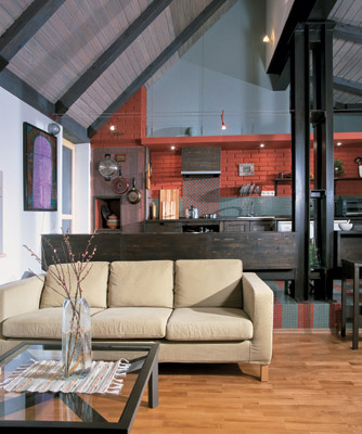

Новый год у ИвановыхДизайн кухни выдержан в мажорных тонах. Отделка тонированной доской и мозаика на стене контрастируют с грубой фактурой металлических конструкцийЗемля была куплена на косогоре, с видом на излучину реки Омь. Шокировать соседей могучими архитектурными объемами не стали: запланировали 250м2 площади малоэтажной застройки без мансарды. Да еще решили слегка "замаскироваться на местности". Дом "врезали" в косогор так, что наряду с первым этажом смогли обустроить цокольный. Крышу со стороны соседского забора опустили как можно ниже. Для кровли из металлочерепицы выбрали неброский синий цвет. Над фасадом поработали с особым тщанием. Окна сделали разными: прямоугольными, квадратными, круглыми. Во дворе соорудили пирамиду-"елку", обшитую снаружи "вагонкой". При всей внешней экстравагантности эта постройка очень практична. На первом ее уровне находятся прихожая, гардеробная и помещение, в котором планируется установить газовый котел (пока дом не газифицирован). На втором уровне смонтированы дымоход и вентиляционное оборудование. Вканун Нового года и Рождества хозяева украшают «елку» игрушками. Кстати, вопреки предсказаниям скептиков, необычный дом органично вписался в окружающую среду.

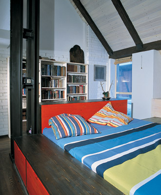

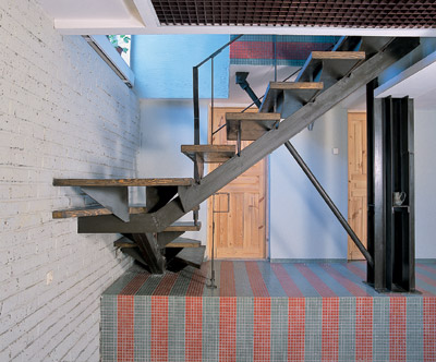

Несмотря на небольшие размеры, здание получилось достаточно просторным. Немногочисленные перегородки скрывают лишь то, что для обозрения не предназначено: санузлы, спальни, гараж. Остальные помещения сливаются в единое жилое пространство. Вдоме есть холл, гостиная, ванная, кухня, две спальни, а также гараж, летняя кухня и терраса. Первый и цокольный этажи связывает легкая маршевая лестница на металлических косоурах с деревянными ступенями. На первом этаже сосредоточены помещения, в которых хозяева и их гости проводят большую часть времени: прихожая, гостиная-столовая, зимняя кухня, спальни и санузел. На цоколь вынесены частная картинная галерея, где экспонируются живописные и графические работы хозяев и их друзей, бар и диванная, где в неформальной обстановке обсуждаются творческие проблемы, плюс прачечная, кладовая и гараж. Летняя кухня и уличная печь-барбекю расположены на террасе. Вдом ведут три двери, так что маршруты его обитателей при желании могут не пересекаться.

Одизайне помещений проектировщики заботились не менее, чем об архитектуре дома. Дровяная печка на кухне- дань традиции. Камин установлен в гостиной исключительно для создания умиротворенного настроения, возникающего при созерцании живого огня. Вся обстановка практична и основательна. Кухня, ложе и многое другое на первом этаже и диван на цокольном сделаны по эскизам архитекторов. Винтерьере царит своеобразный сибирский минимализм. Предметов немного, они функциональны, удобны и не лишены привлекательности. Однако недороги. Диван, стулья и буфет куплены в торговом центре IKEA.

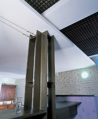

Новый год у ИвановыхЛестница на стальных косоурах выполнена в едином стиле с несущими конструкциями из металлаМысль архитекторов сосредоточилась главным образом на отделке несущих конструкций, стен, пола, потолка. Предложенное строительное решение необычно для Сибири: опорные элементы стен, перекрытия и силовые элементы крыши выполнены из швеллеров, двутавровых балок и уголков, которые комбинируются с деревянными конструкциями, стеновой кладкой из энергоэффективных блоков ячеистого бетона "сибит" (местного производства) и кирпича. Изнутри несущие стены оштукатурены и окрашены в белый и светло-серый цвета и выложены крашеным кирпичом, а в зонах холла и кухни декорированы, как и пол, разноцветной мозаичной плиткой. Аналогичной плиткой облицованы полы в прихожей и, частично, в гостиной. Вцелом же в комнатах настелена лиственничная доска, обработанная по современной технологии. Путем комбинирования разных напольных покрытий удалось убить двух зайцев: устроить полы и осуществить функциональное зонирование пространства. Вотделке потолков первого этажа доминирует мореное дерево, а на цокольном преобладает гипсокартон в сочетании с подвесной конструкцией из анодированного алюминиевого профиля «грильято».

Новый год у ИвановыхМысль архитекторов сосредоточилась главным образом на отделке несущих конструкций, стен, пола, потолка. Построенный на контрастах интерьер предполагает сочетание грубой фактуры металлических предметов (швеллеров, балок, уголков) и изделий из дерева столярной работы. Втаком интерьере инженерные конструкции становятся его художественными составляющимиСибирь- не Крым, глубина промерзания грунта в Омске такова, что ленточно-столбчатые фундаменты приходится закладывать на 3м. Стены возводятся из энергоэффективных материалов и при необходимости дополнительно утепляются. Металлоконструкции в местах, где образуются мостики холода, изолируются путем обвязки листовым вспененным пенополиэтиленом. Внашем случае построенный из блоков ячеистого бетона в комбинации с опорными металлоконструкциями дом предполагается утеплить и оштукатурить по технологии немецкой фирмы TEX-COLOR.

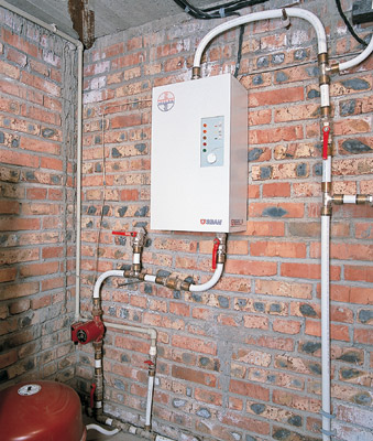

Сибирский дом нужно хорошо топить. Хозяева и архитекторы воспользовались возможностью сделать в него отдельный электрический ввод от квартальной трансформаторной подстанции и установили прямоточный электрический котел. Он обеспечивает работу встроенных в пол стальных конвекторов на первом этаже и чугунных радиаторов на цоколе. По замыслу проектировщиков, после ввода в строй газового отопления котел станет резервным источником тепла.
Новый год у ИвановыхПрямоточный электрический котел обеспечивает работу встроенных в пол стальных конвекторов на первом этаже и чугунных радиаторов- в цоколеМощность питающей трансформаторной подстанции достаточна для того, чтобы в доме функционировали электрические теплые полы (в прихожей, в санузлах и на кухне), общее и декоративное освещение и различные бытовые приборы. Источниками искусственного освещения являются лампы накаливания и «галогенки». Днем же через разнообразные окна в комнаты попадает достаточное количество естественного света.
