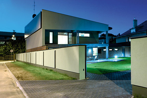

Прежняя одноэтажная кирпичная постройка органично вписалась в новую композицию блочного дома общей площадью 406 м2 с нестандартными углами.

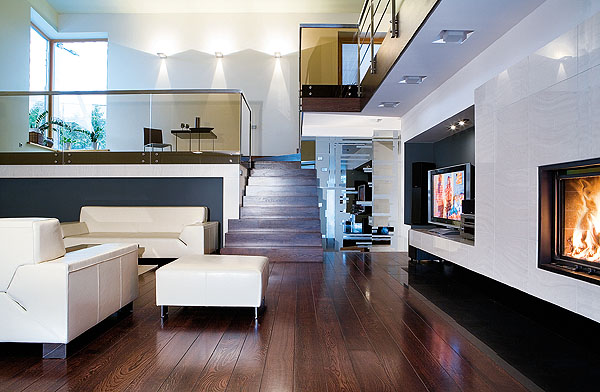

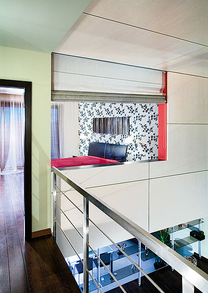

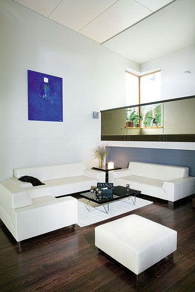

На втором этаже устроена просторная терраса, на которую можно выйти из спальни родителей На перекрестке двух дорогПотолок в зоне гостиной обшит листами фанеры. Благодаря теплому цвету материала и его фактуре высота потолка в двухсветном пространстве визуально снижается На перекрестке двух дорог Фото Г. Часаниса

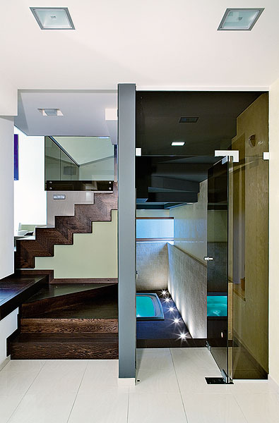

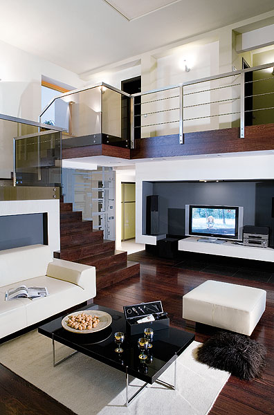

Чтобы поверхность стены, обращенной в сторону улицы, не выглядела монотонной, вверху ее декорировали широкой полосой кровельного железа. Это позволяет также защитить стену от избытка влаги На перекрестке двух дорогКажется, что лестница, ведущая на второй этаж, целиком выполнена из дерева. Но на самом деле ее основанием служит железобетонный косоур, а ступени обшиты деревом, тонированным под венге На перекрестке двух дорогОграждение лестничной площадки, где устроена зона отдыха, выполнено из тонированного стекла. Эта прозрачная преграда зрительно объединяет обе зоны, и пространство воспринимается как одно целое На перекрестке двух дорогНад рабочей зоной кухни укреплен удобный потолочный светильник На перекрестке двух дорогИз зоны кухни можно выйти на террасу перед домом. Втеплое время года здесь легко устроить столовую на свежем воздухе На перекрестке двух дорогВ отделке фасадов кухни использовано дерево, тонированное под венге, что придает этому рабочему уголку благородную элегантность На перекрестке двух дорогПространство под лестницей закрыто перегородкой из кирпича, оштукатуренной и окрашенной светлой краской. На этом фоне выразительно выделяется темная деревянная обшивка косоура, образующая ортогональный геометрический орнамент На перекрестке двух дорогВанну Jacuzzi водрузили на высокий подиум, в который вмонтировали светильники: они не только освещают зону отдыха, но и создают уютную и немного таинственную атмосферу. Над ванной- натяжной потолок Barrisol На перекрестке двух дорогЗа перегородкой, к которой примыкает изголовье кровати, устроена просторная гардеробная На перекрестке двух дорогВ спальне родителей- большое внутреннее окно, обращенное в сторону репрезентативной зоны, поскольку хозяйка пожелала, чтобы из этой комнаты был виден весь дом. Окно закрывает плотная римская штора

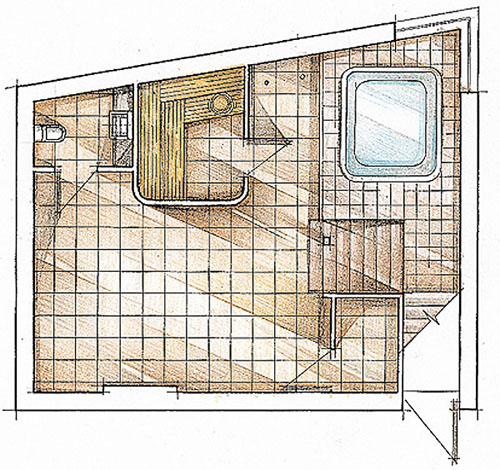

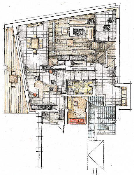

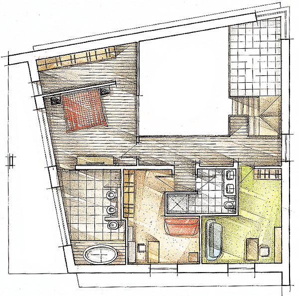

На перекрестке двух дорогПлан первого этажа На перекрестке двух дорогПлан второго этажа На перекрестке двух дорогПлан цокольного этажа

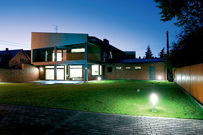

Индивидуальное строительство в городских условиях нередко сопряжено с определенными сложностями. Ведь частная постройка должна, с одной стороны, вписываться в облик города, а с другой- сохранять обособленность личного пространства. Именно эти задачи пришлось решать при проектировании и возведении дома, о котором пойдет речь.
Один из старых районов Каунаса, еще до войны застроенный одноэтажными частными домами, когда-то был тихим уголком, где жизнь текла неторопливо и спокойно... Атеперь это довольно оживленное место. Здесь, на углу шумного перекрестка, и расположен дом, о котором мы хотим рассказать. Раньше на его месте стояла одноэтажная кирпичная постройка под простой двускатной крышей. Но пришло время, и на семейном совете владельцев дома представители молодого поколения решили кардинально перестроить здание.
Выше, шире, глубже...
Перед архитектором встали непростые задачи. Во-первых, необходимо было композиционно выстроить здание так, чтобы максимально изолировать его от городского шума. Во-вторых, предстояло привязать дом к плану улиц и вписать его в архитектурное окружение квартала. В-третьих- органично включить в новую композицию часть старой постройки. Инаконец, в-четвертых- создать современное пространство, удобное для жизни.
Входе перестройки часть стен старого дома пришлось снести. Нетронутыми оставили только кабинет (это было сделано по просьбе хозяев) и примыкающую к нему комнату. Сохранили и фрагменты двух наружных стен. Ановые стены построили вокруг старого здания.
Чтобы наиболее эффективно использовать территорию участка, две внешние стены постройки возвели так, что они параллельны соседним пересекающимся улицам, и в результате образовался острый угол. Эти стены постарались сделать как можно более глухими, поэтому в доме спроектировали лишь три окна, выходящие на улицу. Одно- угловое, во всю высоту здания,- приходится на зону отдыха цокольного этажа и лестничную площадку между первым и вторым этажами; в нижней части его загораживает высокий забор. Еще два узких окна, расположенные практически друг над другом, освещают коридоры первого и второго этажей. Аокна всех жилых помещений выходят во внутренний двор. Таким образом, частная жизнь обитателей дома полностью защищена от посторонних взглядов.
Наружные стены здания, обращенные во двор, перпендикулярны стенам, "смотрящим" на улицу. Поэтому дом в плане имеет форму неправильного четырехугольника- с двумя прямыми, острым и тупым углами. Проблему нестандартных углов решили довольно просто: в остром устроили окно высотой в два этажа; тупой же на первом этаже приходится на кухню (здесь установили мебель, выполненную на заказ по габаритам помещения), а на втором- на ванную, где проблем с прямоугольной мебелью, как и ее самой, просто нет.

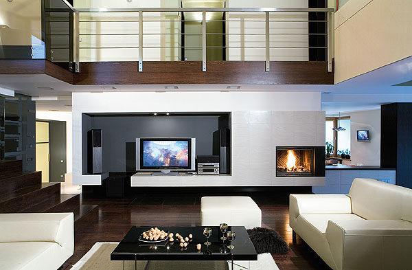

На перекрестке двух дорог Камин в гостиной можно назвать настоящим архитектурным элементом интерьера- настолько удачно его очертания гармонируют с формой самого здания Гостиную украшает камин Ren Brisach (Франция) с топкой закрытого типа, имеющий консольное крепление. Кожух камина представляет собой каркас из гипсокартона с металлическими направляющими. Он облицован полированным керамогранитом молочного цвета, а ниша, в которой установлена каминная топка, отделана черной плиткой. Такими же плитками из полированного черного керамогранита выложен участок пола под камином. Белый фасад отражается в черном «зеркале» напольного покрытия, создавая ощущение, что камин дальше от пола, чем на самом деле.
Вверх по лестнице, ведущей вниз
Чтобы попасть в дом, нужно спуститься на пару ступеней и миновать дверь, ведущую в небольшой тамбур (он защищает внутренние помещения от холодного воздуха и уличной пыли). За тамбуром расположен холл- это часть старого дома. Из него можно пройти в кабинет или же, поднявшись на две ступеньки,- в холл репрезентативной зоны первого этажа, а отсюда проследовать в гостиную или кухню. Есть и еще один вход в здание- через помещение гаража. Вернее, для удобства здесь предусмотрено два входа: один- в прихожую, второй- в кухню через котельную, которая также играет роль своеобразного тамбура.
Первый этаж удачно зонирован за счет устройства разных по высоте уровней. Самый нижний- это входная зона и кабинет. Второй, повыше,- холл, коридор (он образован внутренней несущей стеной, оставшейся от старого здания, и перегородкой санузла), кухня и столовая. Третий уровень- гостиная. Сюда можно войти из столовой, а также непосредственно из холла. Взоне гостиной расположена лестница, ведущая на второй этаж. При этом довольно просторная лестничная площадка (13,6м2) обустроена в качестве зоны отдыха и образует четвертый по высоте уровень. Благодаря такой ступенчатой организации пространства сохраняется ощущение цельности внутреннего объема. Вто же время каждая зона представляет собой особый «островок», соразмерный человеку.

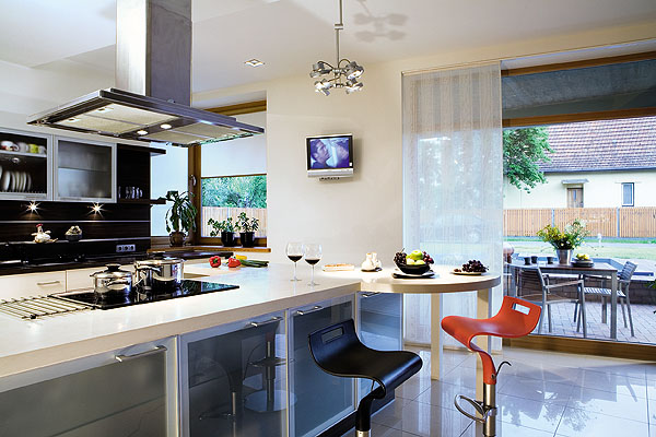

Остров в океане

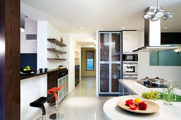

В центре кухни находится своеобразный "остров". Он образован столом с варочной панелью и выполненной из прочного и практичного кориана сборно-клееной конструкцией оригинальной формы: с одного конца она представляет собой традиционную узкую прямоугольную барную стойку, а с другого- круглый обеденный стол. Из кориана изготовлена и столешница «острова».

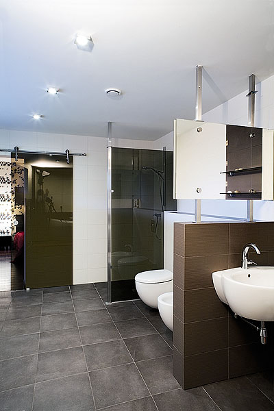

На втором этаже- приватные покои: просторная спальня родителей и две детские. Рядом с хозяйской спальней- ванная комната, попасть в которую можно только отсюда. Для детей устроен отдельный санузел с душевой.

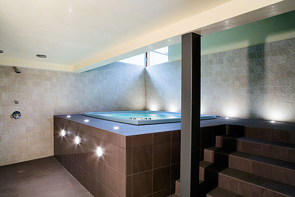

Ав полуподвальном этаже- прекрасно оборудованная зона отдыха с сауной, просторной гидромассажной ванной Jacuzzi (Италия), санузлом, душевой. Купель вмонтирована в подиум высотой 1,35м, поэтому уровень перекрытия здесь выше, чем в остальной части помещения.
Венге и слоновая кость
Интерьер репрезентативной зоны дома решен в едином стилевом ключе. Лаконичная геометрия мебели гармонирует с четкими архитектурными объемами здания. Воснове колористической гаммы- дуэт цвета слоновой кости и венге. Это позволяет акцентировать форму, работая на контрастах.
Чередование цвета напольного покрытия на разных уровнях подчеркивает границу отдельных зон, а также создает интересную игру "позитива" и "негатива" при смене цветовых комбинаций. Зонирование с помощью цвета и фактуры применено и при отделке потолка. Втой части первого этажа, где организовано двухсветное пространство (гостиная, лестничная площадка), потолок обшит листами фанеры, а в зоне кухни и столовой он подшит гипсокартоном и окрашен преимущественно в цвет стен.

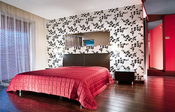

Вспальне хозяев также присутствует сочетание венге и слоновой кости. Однако в этот дуэт активно вторгаются красные акценты: покрывало на кровати и участок стены, оклеенный обоями того же тона. Яркий цвет «согревает» помещение, заряжает его энергией.
