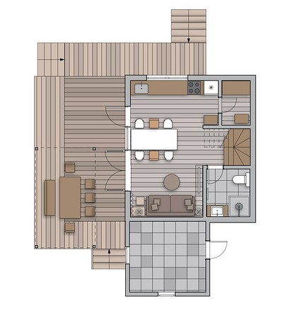

Перепланировка

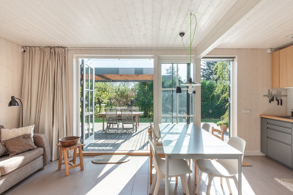

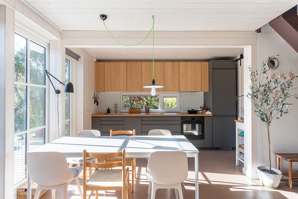

Архитектор предложил объединить тесные комнаты первого этажа в одно пространство и впустить в него как можно больше дневного света, а изолированными оставить только санузел и небольшую кладовую рядом с кухней. Для этого пришлось снести несколько внутренних стен, демонтировать печь и дымоход. После изменения схемы перегородок в мансардном этаже удалось обустроить вторую спальню.

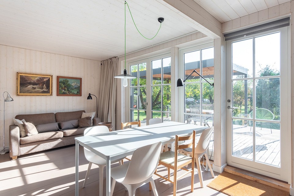

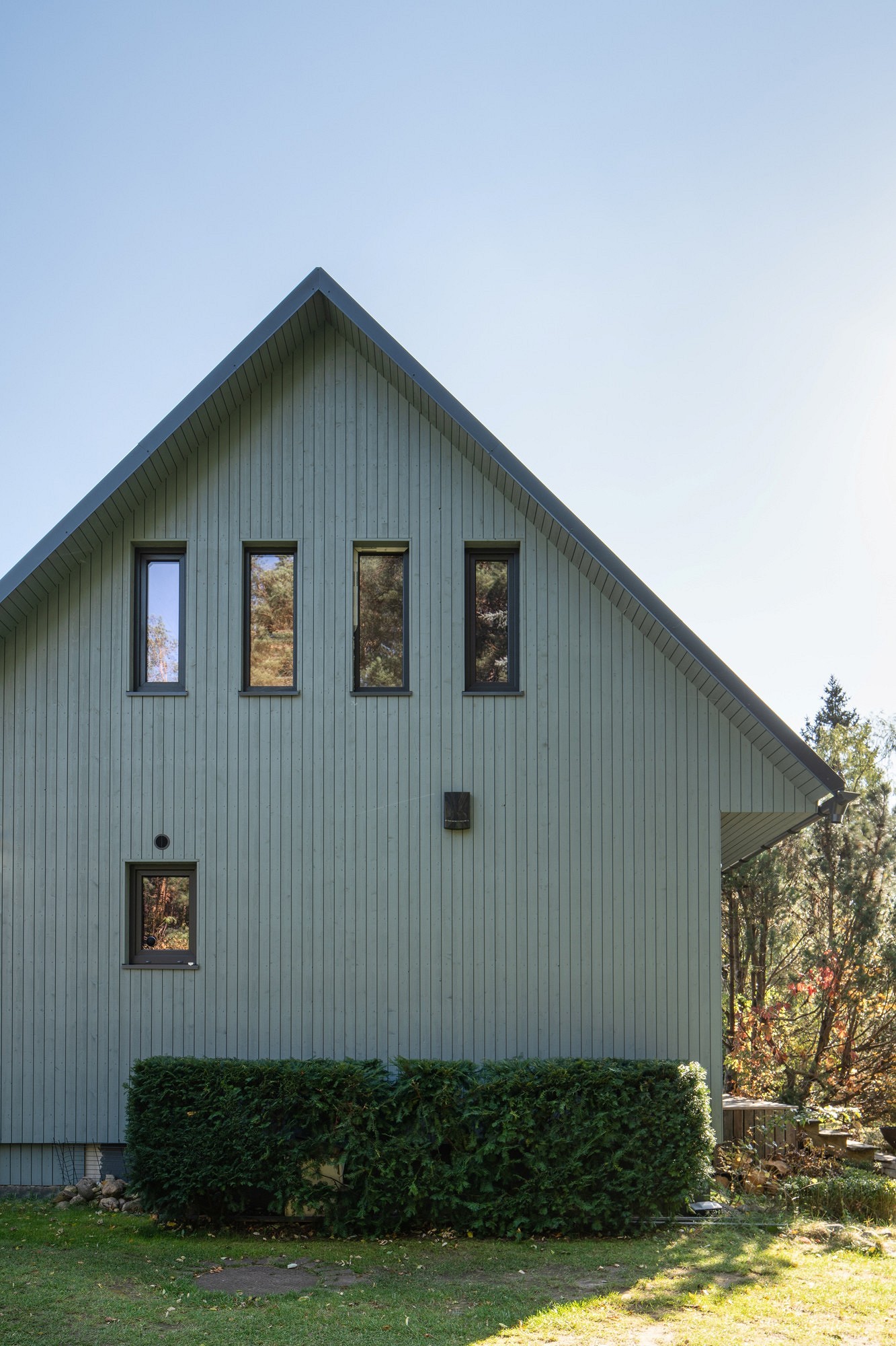

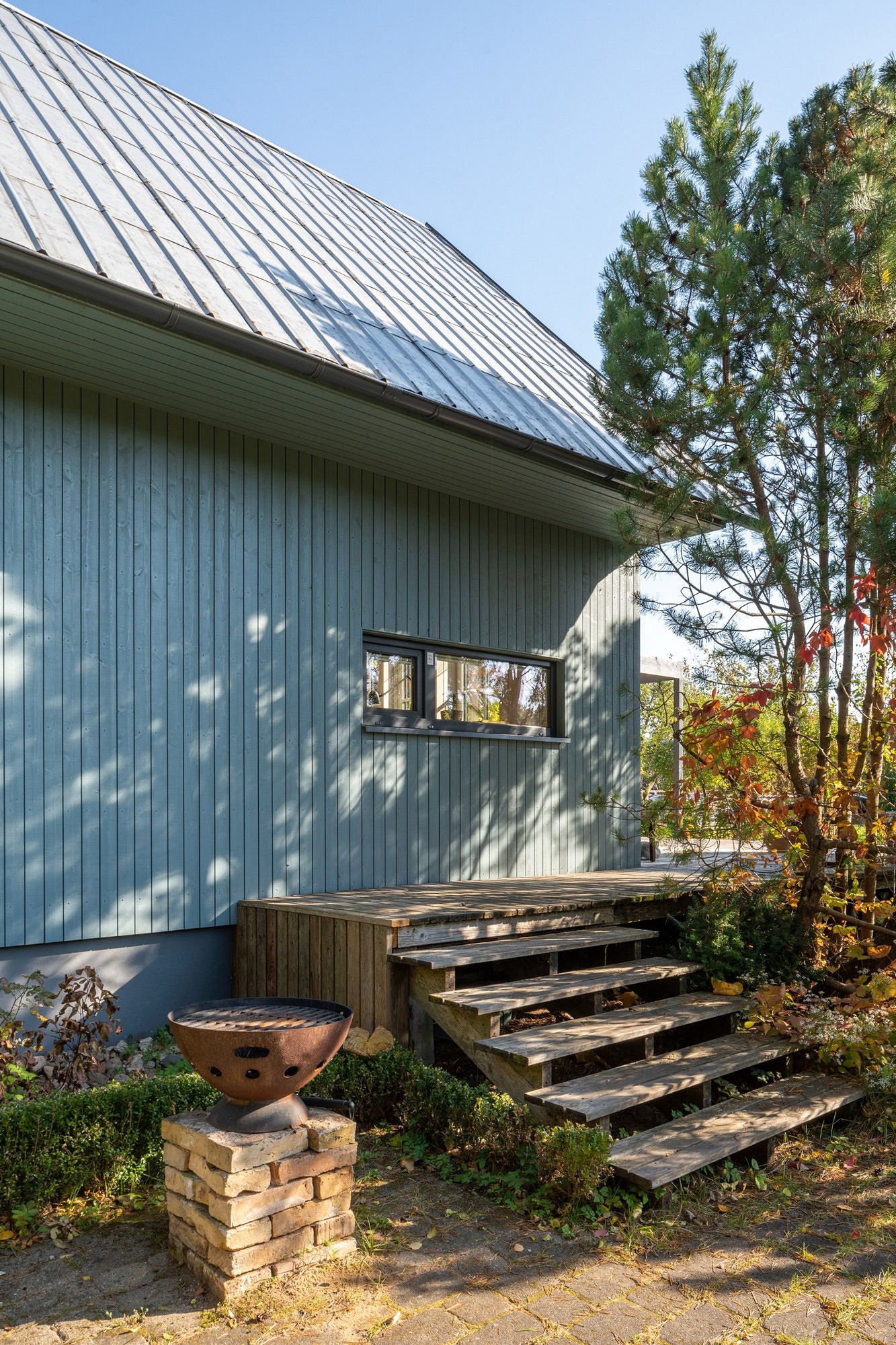

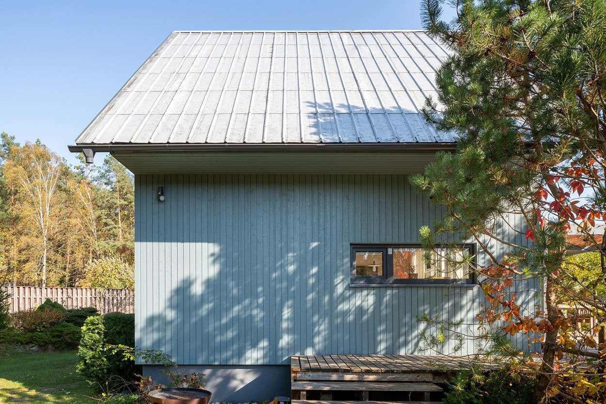

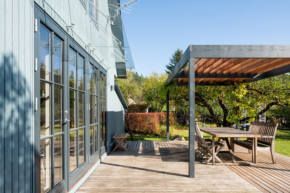

Строительные работы начали с изменения количества, размеров и расположения окон. Некоторые из них превратились в стеклянные двери. Благодаря трем распашным дверям в теплое время года гостиная и летняя терраса объединяются. Появилось функционально узкое горизонтальное окно с форточкой у рабочей столешницы кухни.

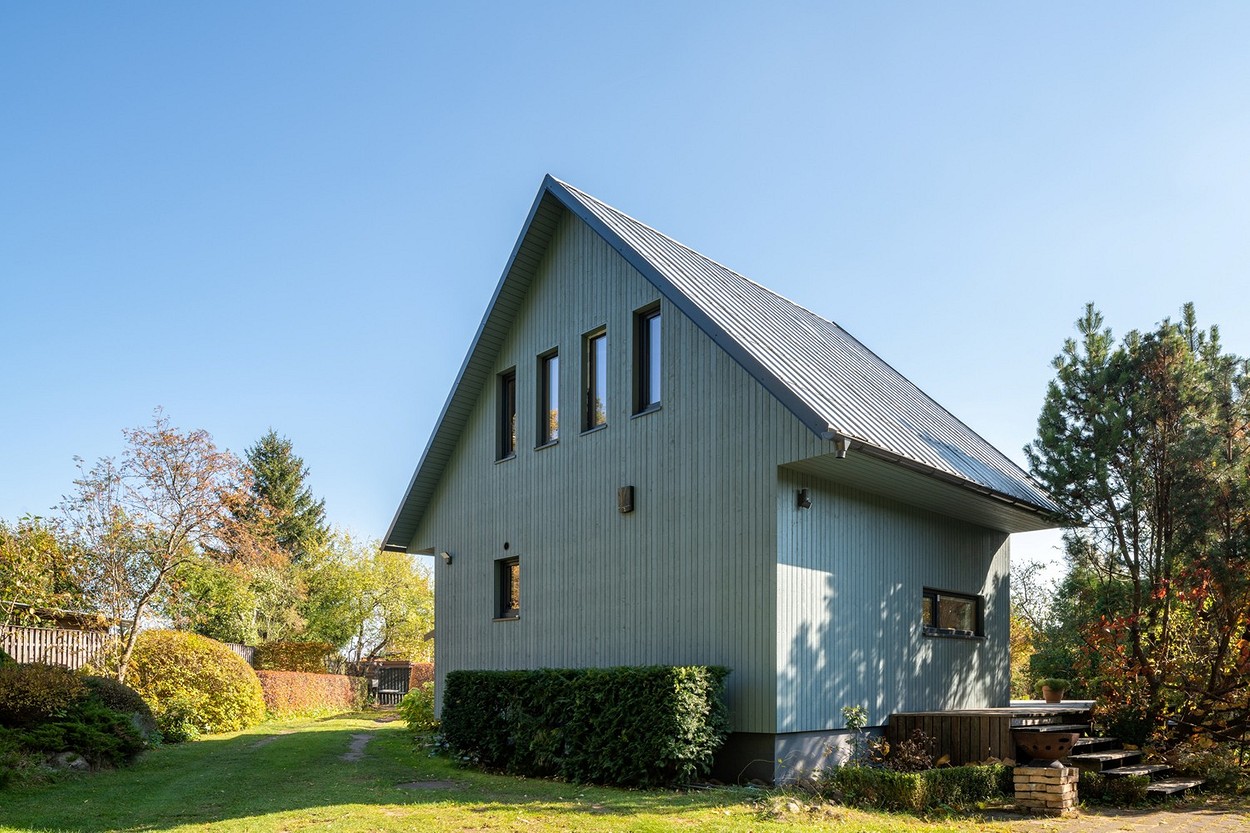

Фасад дома утеплили плитами минеральной изоляции. В качестве финишного слоя использовали классическую деревянную вагонку. Ее вертикальное расположение придало внешнему виду домика большую элегантность.
Вагонку покрыли краской, которая надежно защищает дерево от УФ-лучей, влаги и грибка. Серо-голубой цвет, повторяющий цвет прежнего фасада, выделяет строение на открытом и хорошо освещенном участке.

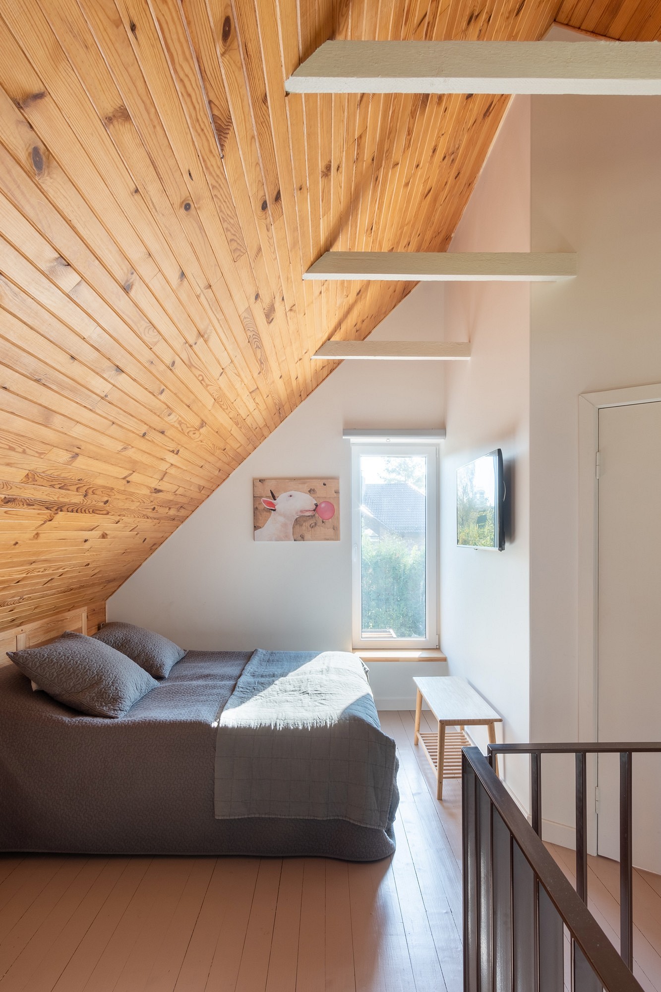

Стены и потолок внутри обшили новой вагонкой и покрасили белым, слегка лессирующим составом. Это позволило оптически приподнять невысокий потолок и расширить помещение. Дощатый пол, который был в хорошем состоянии, покрыли стойкой к истиранию краской.
Светлые поверхности, общая сдержанная палитра, состоящая из оттенков глины, бетона, дерева, — основа стиля. В таком «пластичном» интерьере органично смотрятся любая мебель, ткани, предметы декора, что позволяет легко дополнить или полностью изменить обстановку.

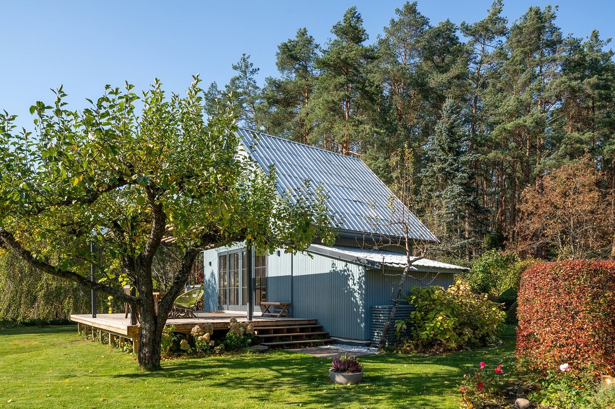

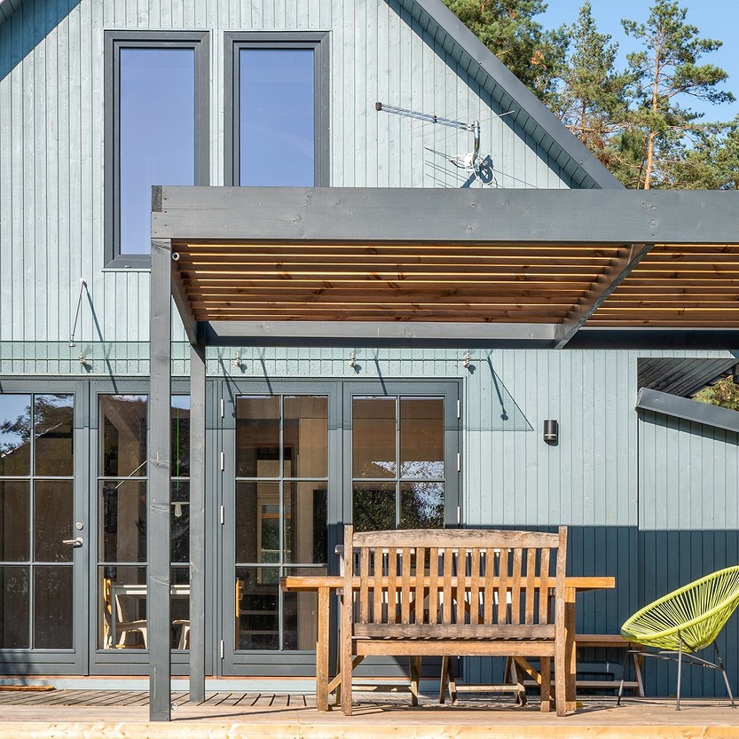

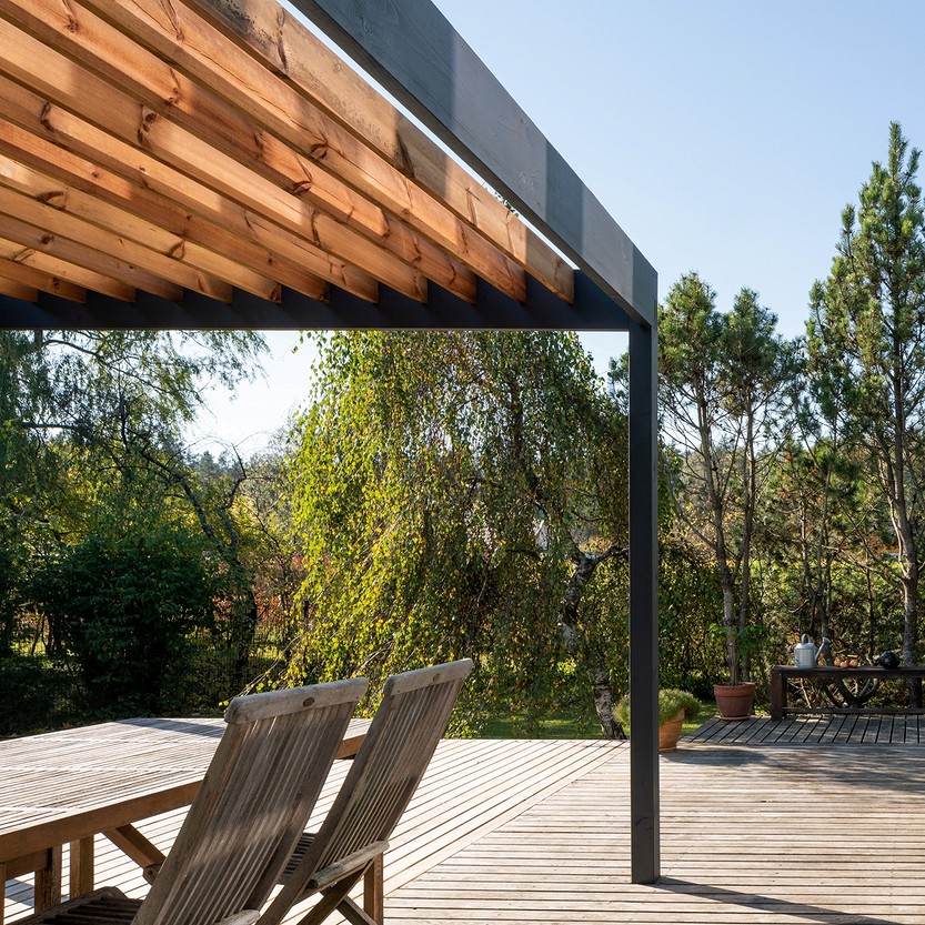

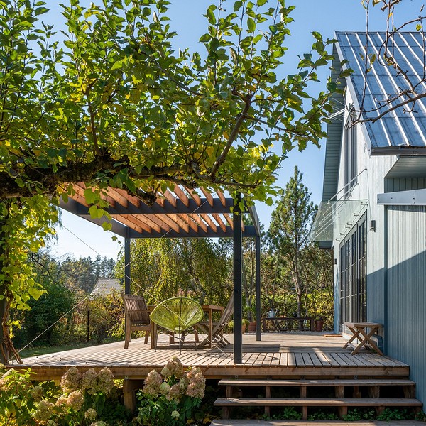

В процессе реновации также увеличили площадь открытой террасы и установили новую перголу. Ее разместили подальше от окон садового домика. Теперь быстро разрастающийся вьющийся виноград не затеняет помещения первого этажа. С трех разных сторон приподнятой над землей террасы обустроили удобные входы с пологими ступеньками.

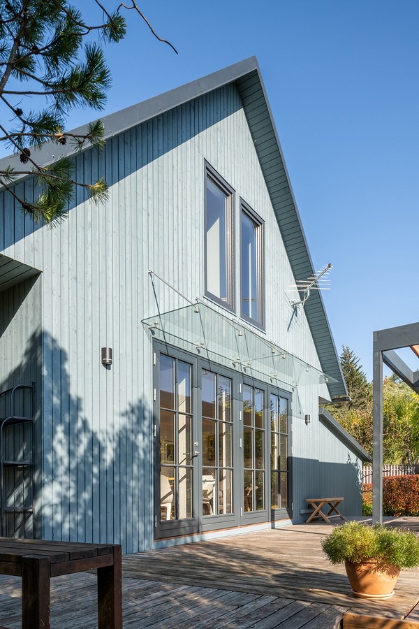

От дождя и снега участок перед входными дверями защищает вантовый стеклянный козырек, изготовленный из безопасного триплекса. Козырек закреплен на фасаде с помощью специальной фурнитуры и стальных тросов.
