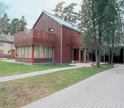

Геометрическая простота и правильность линий, объемов и пространств — двухэтажный коттедж площадью 223 м2 .
Магическая простотаАрхитекторам удалось не разрушить чудесную гармонию этих мест. Дом производит прекрасное впечатление на фоне старых построек, окружающих его со всех сторон

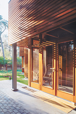

Магическая простотаЗастекленный входной тамбур может служить дополнительной верандой, где приятно отдохнуть солнечным днем Магическая простотаКаркас навеса выполнен из деревянных брусьев и крепится к поперечным ригелям, лежащим на металлических колоннах. Декоративная решетка соединена тавровым профилем и монтируется с помощью Г-образных полок к ригелям. Вся конструкция открыта и является составной частью образа дома, стиль которого вполне можно определить как экологический high tech Магическая простотаЗдесь хорошо видна толщина стен, получившаяся в результате соединения в цельную конструкцию газобетонных блоков, ламинированной фанеры и декоративной деревянной решетки. Нет сомнений, что этого вполне достаточно для поддержания комфортной температуры внутри дома Магическая простотаСамая интересная деталь помещения, конечно, не камин, а огромная стеклянная стена-окно рядом с ним, отделяющая гостиную от столовой. Таким образом, архитекторы трансформировали уже несколько приевшуюся идею объединения этих комнат в общее пространство Магическая простотаплан первого этажа Магическая простотаплан второго этажа Магическая простотаСтоловая кажется несколько узкой, но ее легко "расширить"- стоит только открыть двери, выходящие в сад Магическая простотаСтеклянный фонарь- редкая, эксклюзивная деталь, поскольку эта конструкция, как правило, "холодная". В данном случае применение "теплого" алюминия со стеклопакетами позволило избежать теплопотерь Магическая простотаМеталлический каркас лестницы и элементы ограждения выглядят очень просто, хотя и сделаны по авторским чертежам. Иначе вряд ли бы им удалось так органично вписаться в выверенный до последнего штриха интерьер Магическая простотаБлагодаря естественному верхнему свету помещение лестничной площадки, даже несмотря на минимальные размеры, кажется весьма объемным и освещающим весь дом изнутри Магическая простотаШтукатурка играет роль фона, позволяя доминировать дереву. Во всем доме, так же как и в этой спальне, оно оставлено неокрашенным, демонстрирующим свою текстуру и естественный цвет. Удивительно, но потолки, полностью зашитые светлыми сосновыми панелями, не выглядят тяжелыми и нисколько не уменьшают объем помещения Магическая простотаИз этой ванной комнаты есть выход на небольшой балкон, смотрящий на восток. Так что каждое утро, умываясь, отсюда можно любоваться восходом солнца. А что может быть лучше для создания отличного настроения на целый день? Магическая простота Необычный зеркальный коридор является главным украшением этой простой, как и все остальные помещения в доме, комнаты

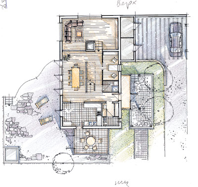

Главная проектировочная идея, воплощенная архитекторами в проекте дома, о котором пойдет речь,- геометрическая простота и правильность линий, объемов и пространств. Действительно, планировка на удивление "скромна": и основной объем постройки, и два дополнительных- навес для машин и застекленная веранда- правильные прямоугольники. Преимущество такого подхода очевидно: для того чтобы претворить его в жизнь, не требуется сложных конструктивных решений. Дом возведен из самых распространенных и недорогих строительных материалов, на его сооружение и отделку ушло всего 8месяцев, причем основную часть времени заняло именно оформление интерьеров.

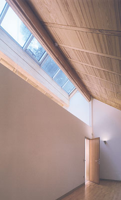

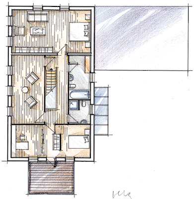

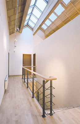

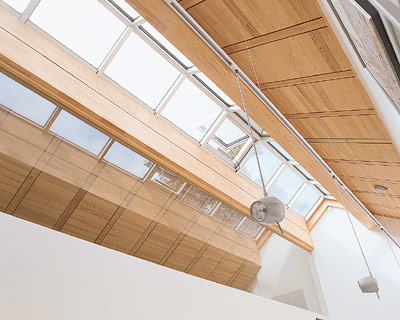

Планировка первого этажа почти в точности повторена на втором. Композиционным ядром коттеджа стала лестничная площадка, на которую выходят двери практически из всех комнат. Она щедро освещена верхним светом: фрагмент крыши над ней выполнен из "теплого" алюминиевого профиля (с терморазрывом) со стеклопакетами. Большая часть остекления- глухая, но для проветривания предусмотрены и открывающиеся створки. Вообще, стеклянные плоскости играют важную роль в эстетике этого здания. Они одновременно и соединяют, и разделяют различные помещения. Сих помощью можно регулировать интенсивность освещения и, если так можно выразиться, управлять «прозрачностью» внутреннего объема. За счет стеклянных плоскостей и дверей каждое помещение зрительно увеличивается, вбирая в себя пространство окружающего дом сада.

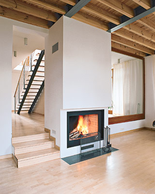

Но вернемся к планировке. На первом этаже расположены гостиная с камином, столовая с выходом в сад, обширная кухня, отделенная стеклянной стеной от еще одной столовой на веранде, два санузла и гостевая спальня.

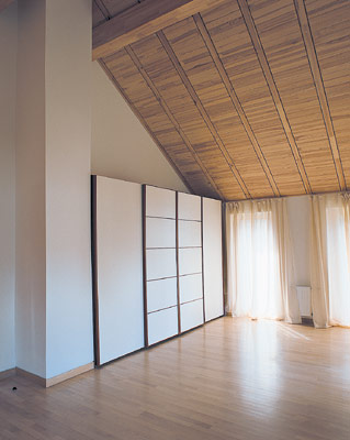

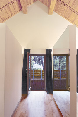

На втором этаже находятся две спальни- родитель-ская и детская, два санузла, имеющие выход на балкон, и кабинет. Основное украшение этих комнат- наклон-ные мансардные потолки, обшитые светлым деревом. Все остальное весьма просто и лаконично, никаких лишних деталей, декора, эмоций.
Спальня дочери фактически разделена на два самостоятельных помещения: непосредственно спальню и рабочий уголок- кабинет. Причем сделано это совершенно нетривиальным и удивительно удачным для девичьей комнаты способом: границей обеих функциональных зон здесь служит коридор, начинающийся сразу от входа и почти доcтигающий окна. Поскольку его стены не достают до потолка, а одна из них полностью зашита зеркалами, то он не давит на входящего, а наоборот- словно переносит его в другую реальность, в сказочное Зазеркалье. Со стороны же разделенных подобным образом спальни и кабинета стены коридора становятся основой вместительных шкафов. Вот такое изящное решение.

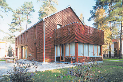

Вообще, вся внутренняя отделка коттеджа построена на сочетании светлых оштукатуренных стен и светлого же дерева, немногочисленных металлических элементов и обилия стеклянных поверхностей. Подобный минималистский стиль довольно часто используется в современных домах, тяготеющих к скандинавской эстетике в оформлении интерьеров. Зато отделка фасада, по словам специалистов из архитектурного бюро VINCENTS,- их собственная разработка. Предлагаемое решение выглядит весьма оригинально, но при этом оно еще и практично- стоимость такой отделки гораздо ниже стоимости, например, пластикового сайдинга.
Стены дома, выполненные из газобетонных блоков, снаружи обшиты темной ламинированной клееной фанерой из хвойных пород дерева (сосна, пихта, ель). Материал производится и в Риге, и в Калининграде, что существенно снижает его стоимость. Речь идет о фанере повышенной водостойкости марки ФСФ, она несколько дешевле аналогичной березовой фанеры, при этом значительно легче и обладает хорошими конструкционными характеристиками. Необходимо отметить, что оба этих фактора облегчают монтаж панелей обшивки. Единственный недостаток материала- невысокий показатель прочности. Поэтому традиционно хвойная фанера применяется для изготовления элементов несущих конструкций при производстве мебели, упаковки, а вот ее использование в коттеджном строительстве редкость. Для того чтобы повысить прочность отделки фасада, а также придать зданию нестандартный вид, поверх фанеры дом обшит декоративными деревянными решетками, похожими на те, из которых делают перголы и беседки. Все детали обшивки покрыты морилкой для наружных работ, не только придающей постройке интересный оттенок красного дерева, но и защищающей ее фасады от воздействия внешней среды.
Как уже говорилось, дом расположен на обжитом участке, поэтому при его проектировании приходилось учитывать уже имеющиеся взрослые деревья и сохранившееся строение. Коттедж возведен почти вплотную к забору, выходящему на улицу (это южная сторона). Соответственно с северной стороны образовался закрытый внутренний двор, ограниченный старым домом. Подъездная зона с навесом для автомашин ориентирована на восток, а на запад смотрит открытая терраса, замощенная натуральным камнем,- на нее можно попасть из столовой и с веранды. Терраса служит площадкой для отдыха в теплое время года. От соседей и улицы дом отделяет деревянная изгородь, выполненная из тех же решеток, что и облицовка фасада. Такое решение связывает строение и прилегающую к нему территорию в единый ансамбль.
Вопреки расхожему мнению, что оригинальную конструкцию сделать гораздо труднее, чем типовую, соорудить подобную нестандартную облицовку было совсем несложно. Сначала по всей площади стен смонтировали каркас- закрепили вертикальные и горизонтальные деревянные рейки толщиной 20-25мм и шириной 40-60мм. Затем между рейками каркаса проложили слои стекловаты для дополнительного утепления. Далее шурупами длиной 35-50мм к рейкам были прикреплены ламинированные фанерные плиты, причем головки шурупов утоплены на 2-3мм. Швы между плитами зашпаклевали и покрыли стены морилкой в два слоя. Следующий этап отделки- монтаж деревянных решеток. Поскольку они представляли собой стандартные готовые элементы, подобранные по размеру, то сначала им нужно было придать необходимый тон. Интересная деталь: решетки покрывались морилкой того же колера, что и фанера, но так как по фактуре и первоначальному цвету материалы отличались друг от друга, то и после покраски они получились не совсем одинаковыми. После сборки конструкции эта разница в оттенках стала практически незаметной, однако в результате фасады дома приобрели необходимую глубину и объемность. Тонированные решетки закреплялись на обшитой фанерой стене. Точки крепления располагались в тех местах, где проходит деревянный каркас. Вот, собственно, и вся технология.
