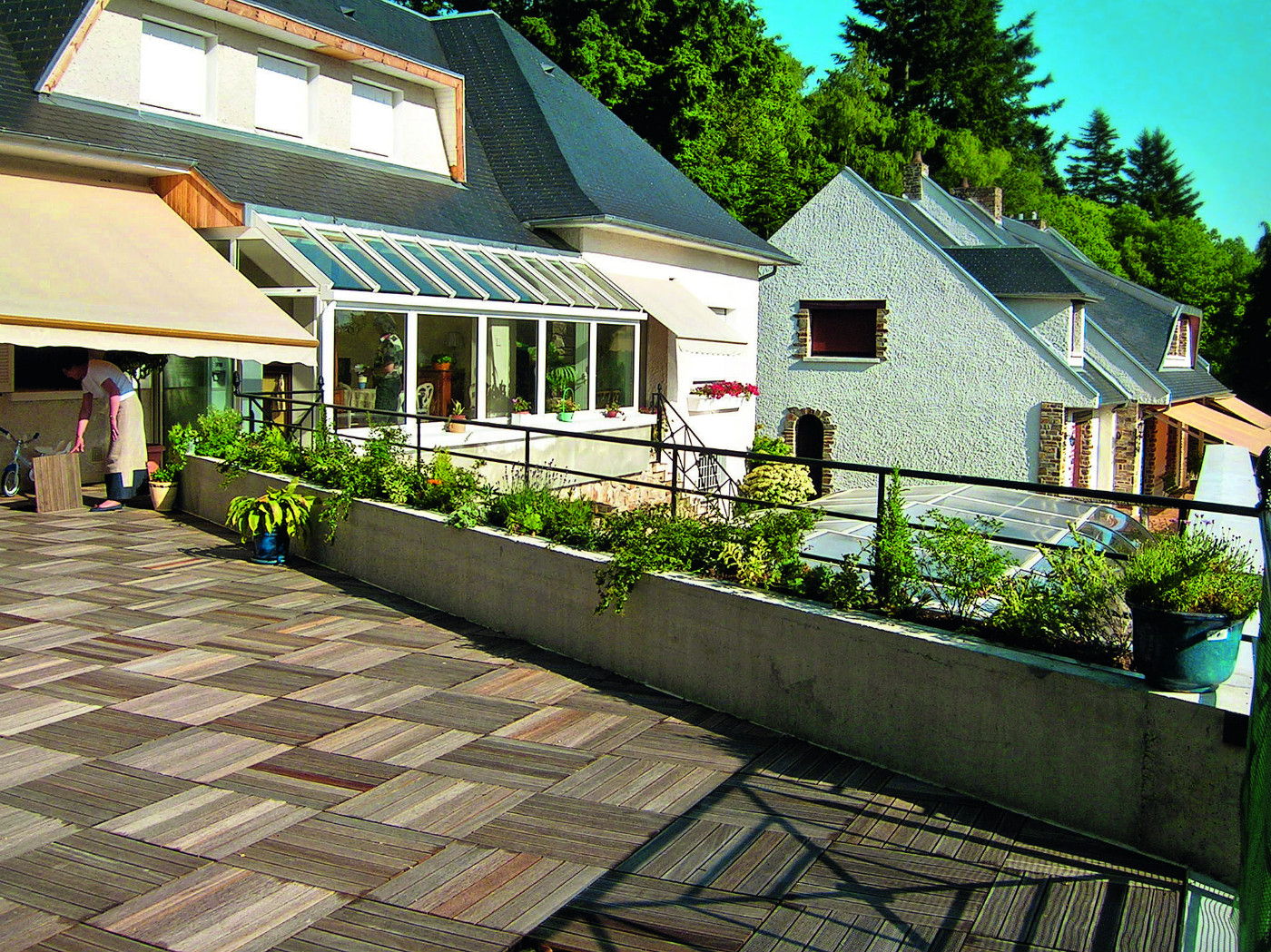

Половая доска из сосны и ели подойдёт лишь для крытой террасы, при этом крыша должна иметь широкие карнизные свесы. Перед укладкой сухой пиломатериал пропитывают огнебиозащитным составом. Прибитые доски покрывают двумя-тремя слоями атмосферостойкого лака или специаль-
ного масла для террас; это покрытие придётся регулярно возобновлять. Обычную струганую доску не следует настилать на открытых площадках. Прежде всего из-за того, что она слишком гладкая: после дождя на таком полу легко поскользнуться, особенно если древесина уже поражена грибком. Заражения не избежать, ведь попытки самостоятельно защитить материал всевозможными лакокрасочными составами, в том числе так называемыми яхтными лаками, как правило, оканчиваются неудачей.
ТЕРРАСНУЮ ДОСКУ НЕЖЕЛАТЕЛЬНО ТОНИРОВАТЬ, ТАК КАК ПРОКРАШЕННЫЙ СЛОЙ НЕДОЛГО ДЕРЖИТСЯ НА РИФЛЕНИИ

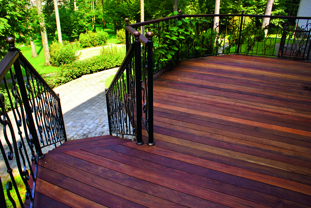

Декинг из массива дерева пригоден для устройства полов на открытой террасе. Он представляет собой доски шириной 100–150 мм и толщиной 35–40 мм с рифлёной антискользящей поверхностью. Декинг изготавливают из устойчивой к гниению древесины. Самые доступные варианты — сибирская лиственница (от 1 тыс. руб. за 1 м.) и антисептированная в заводских условиях сосна (от 800 руб. за 1 м.). Последняя после обработки становится устойчивой к воздействию влаги, но остаётся достаточно мягкой, поэтому рифление сравнительно быстро стирается с её поверхности. К следующей ценовой категории относится термообработанная древесина северной сосны и кедра (от 1400 руб. за 1 м.), довольно плотная и почти не подверженная гниению. Изделия из древесины экзотических пород — мербау, ипэ, кумару, ироку и др. — обойдутся в 3–12 тыс. руб. за 1 м.
Чтобы обеспечить лучшую защиту от влаги и проявить текстуру дерева, на декинг наносят несколько слоёв специального синтетического масла. Декинг из ДПК (древесно-полимерного композита) стоит от 1500 руб. за 1 м. Этот материал на основе синтетической смолы и древесной муки способен прослужить на открытом воздухе не менее 20 лет. Он прочен, не гниёт и не слишком быстро выгорает на солнце, однако обладает достаточно высоким коэффициентом термического расширения, что необходимо учитывать при монтаже. «Официально» композитный декинг не требует отделки, но многие специалисты рекомендуют пропитывать его бесцветным или тонировочным маслом. Каменные покрытия отличаются большим разнообразием. Наиболее доступны по цене натуральный песчаник-плитняк и бетонная тротуарная плитка. Клинкер и керамогранит превосходят эти материалы по эстетичности и долговечности, но стоят в 3–4 раза дороже, к тому же их противоскользящие свойства ниже, чем у камня.
НЕ ОСТУПИТЬСЯ НА ФИНИШЕ
Лаги не должны сгнить раньше досок настила, поэтому их следует выполнить из лиственницы либо древесины, пропитанной под давлением антисептиком (импрегнированной). Самые надёжные лаги — алюминиевые, но их стоимость достигает 900 руб. за 1 пог. М При монтаже террасной доски нежелательно применять открытый крепёж, так как даже утопленные шляпки гвоздей и шурупов портят облик покрытия. При покупке декинга лучше сразу запастись невидимым (кромочным) крепежом — особыми гвоздями, скобами, клипсами. И не забудьте проследить за тем, чтобы между досками оставались зазоры 3–5 мм, обеспечивающие сток воды и исключающие вспучивание покрытия при увлажнении.
