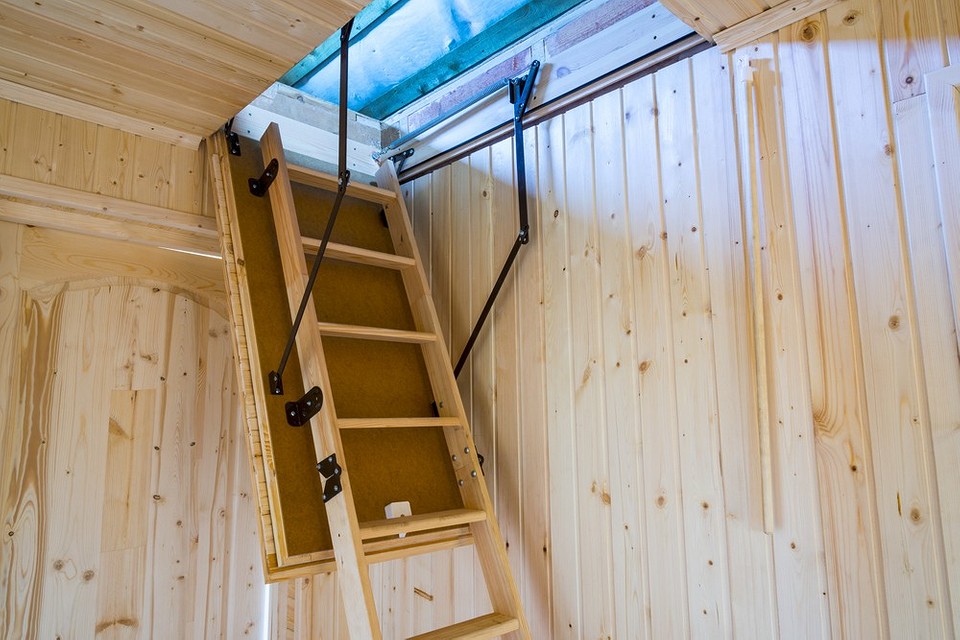

1 Используйте теплоизоляционную ленту для чердачного люка
Если в дачном доме есть неотапливаемый чердак, холодный воздух может проникать в жилые помещения через люк. Намочите ладонь и проведите ею под люком. Если почувствовали движение воздуха, нужно проводить утепление. Для этого подойдет теплоизоляционная самоклеящаяся лента. Проложите ее на стыке люка и потолка, чтобы они плотно смыкались при закрытии.

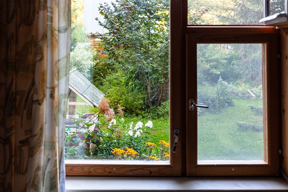

2 Поменяйте уплотнитель на окнах и утеплите их пеной
Часто источником сквозняка в дачном доме становятся старые окна. Принцип проверки здесь такой же, как с чердачным люком: намочить ладонь и отметить все места, откуда вы почувствовали воздух с улицы. Рассохшиеся от времени деревянные окна стоит заменить на новые. Временное решение — заклеить старые окна по периметру изолентой.
В пластиковых окнах может выйти из строя уплотнитель — резиновая прокладка. Его можно заменить самостоятельно, не меняя окно.
Если же щели образовались на стыке стены и рамы, попробуйте заполнить их пенным утеплителем.

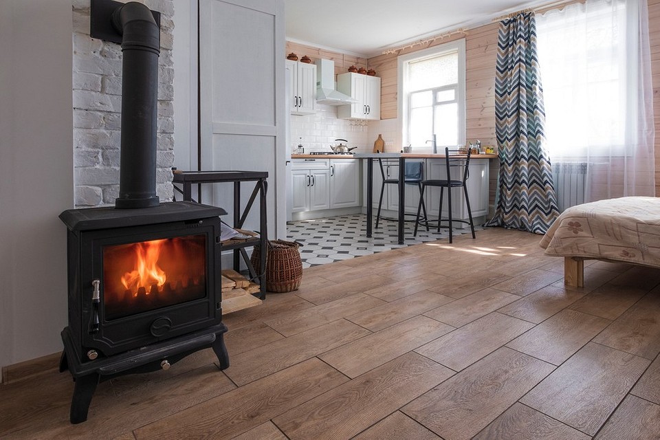

4 Закрывайте заслонку в дымоходе, когда не горит огонь
Ветер может проникать в дом из-за не закрытой заслонки в дымоходе. Ее важно держать открытой, пока горит огонь. Но после того как он погас, ее нужно закрыть, иначе камин начнет втягивать холодных воздух в теплое помещение.
Если заслонка закрыта, но из камина все равно дует, придется вызывать мастера. Он сможет провести диагностику и сказать, какая часть конструкции вышла из строя.

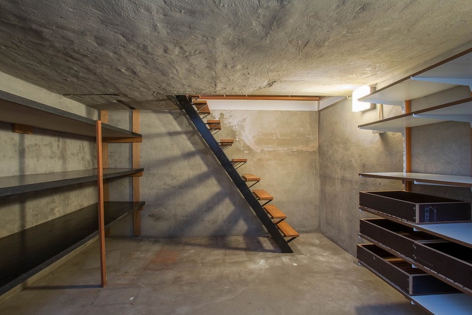

6 Утеплите подвал
Холодный воздух может идти и из цокольного помещения. Для решения этой проблемы подвал и полы придется утеплять. Если дом уже построен, утеплить цоколь получится только изнутри. Для заполнения щелей в стенах используют монтажную пену, мастикой или жидкой резиной проводят гидроизоляцию. Поверх нее фиксируют плиты жесткого уплотнителя, например, пенопласта. Сверху крепят полимерную сетку и наносят штукатурку.
