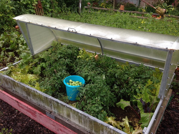

Сотовый поликарбонат
Самонесущий и при этом легкий материал. Его использование позволяет уменьшить число элементов каркаса. Детали из поликарбоната не перекашиваются и не деформируются, являясь, по сути, элементами силовой конструкции. Монтаж покрытия прост, уход за ним тоже не представляет особой сложности.
Материал хорошо пропускает и рассеивает свет. Эффект «линзы» растениям не угрожает. Поликарбонат лучше других аналогов удерживает тепло. При этом он очень прочен. При разрушении материала не образуется острых осколков. Срок службы поликарбоната составляет порядка 20-25 лет, производитель дает гарантию на десять.

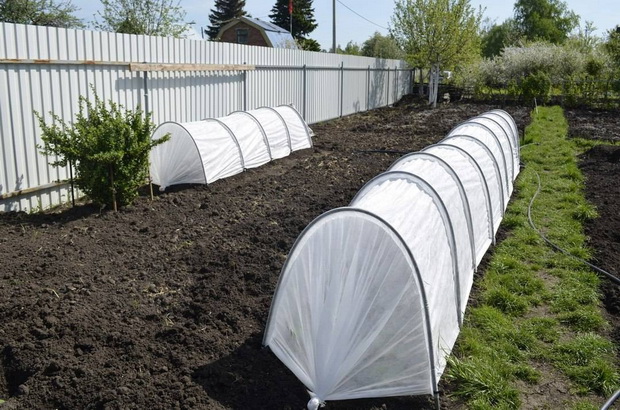

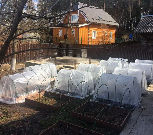

Сооружение из дуг

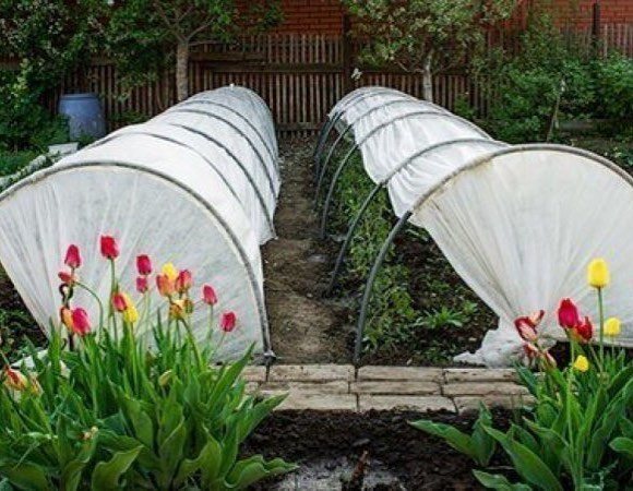

Накрывают такую конструкцию пленкой, в некоторых случаях нетканым укрывным материалом типа спанбонд. Сначала изготавливают каркас из досок, сбивая из них прямоугольник нужного размера. Затем на каркас крепятся дуги. Проще всего изготовить их из труб пвх, но можно взять и металлические прутья. Труба нарезается на отрезки, каждый из которых сгибается в виде дуги. Ее концы закрепляются на досках каркаса.
Оптимально использовать для этого перфорированную металлическую ленту. Ее накладывают на нижнюю часть дуги и закрепляют с двух сторон. Для большей надежности можно усилить конструкцию бруском. Сверху на дуги закрепляют отрезок ПВХ-трубы или деревянный брус, что сделает конструкцию более прочной. На дугах закрепляется пленка. Сделать это можно с помощью специальных клипс или заменяющих их отрезков шланга.
Парник на даче
Фото: Instagram tv_podarki_kuzneck_mk
Если не планируется использовать материал больше сезона, можно наклеить его на двусторонний скотч. Пленку выкраивают так, чтобы в развернутом виде она с двух сторон свободно лежала на земле. К ее нижней части прикрепляют брусок, подворачивают материал и еще раз закрепляют. Так пленку будет удобно подворачивать, открывая парник, и разворачивать при закрывании сооружения.

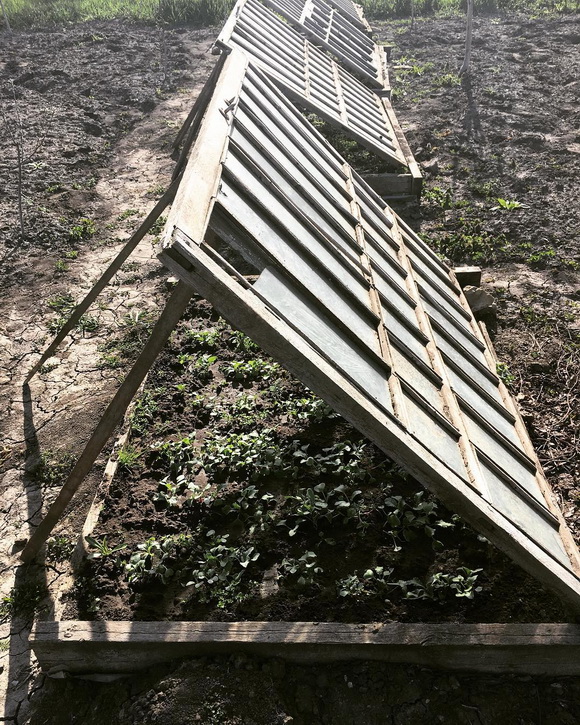

Парник из оконных рам
Самая простая в изготовлении разновидность такой конструкции представляет собой сбитый из досок каркас, на котором в виде мини крыши установлены оконные рамы. Они могут быть выставлены в виде двускатной или плоской крыши. Оба варианта по-своему хороши.
Фото: Instagram veselii_karp
Нужно помнить, что рамы должны открываться, чтобы можно было получить доступ к растениям. Для изготовления такого парника можно брать любые рамы, желательно, чтобы они были одинаковыми по размеру. Это облегчит сборку каркаса.
