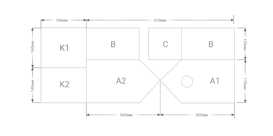

- Начертите на доске или фанере все детали (угол, под которым сходятся скаты крыши, должен быть 90 градусов; размер детали С будет зависеть от толщины досок).
- Выпилите все элементы, кроме С, лобзиком или ножовкой.
- К1 и К2 — это части крыши. Просверлите в К1 два отверстия и соедините саморезами с К2 под прямым углом.
- В детали А1 проделайте леток, так чтобы его центр был на расстоянии 10 см от крыши. Прорезать его можно с помощью дрели или лобзика. Диаметр отверстия — 4,5-5 см.
- Сделайте засечки дрелью или отверткой на внутренней стороне части А1, если она гладкая.
- Просверлите в А1 (передняя стенка) и А2 (задняя стенка) 5 отверстий под саморезы, как показано на рисунке.
- Соедините саморезами эти детали с боковыми стенками (В).
- Измерьте стороны дна по внутреннему периметру домика, начертите в соответствии с ними деталь С и выпилите ее.
- Вставьте дно (С) и закрепите его саморезами через нижние отверстия в передней и задней стенках.
- Прикрутите крышу так, чтобы с задней частью скворечника она была вровень, а впереди выступала. Можно дополнительно разукрасить конструкцию или покрыть льняным маслом. Коттедж для крылатых друзей готов!
