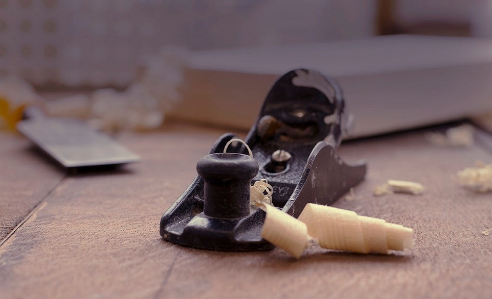

1. Зашкурить доски
Сначала поверхность обрабатывается электрорубанком или абразивным диском. Верхний слой снимается до тех пор, пока доски не станут светлыми. После этого их нужно зашкурить.
