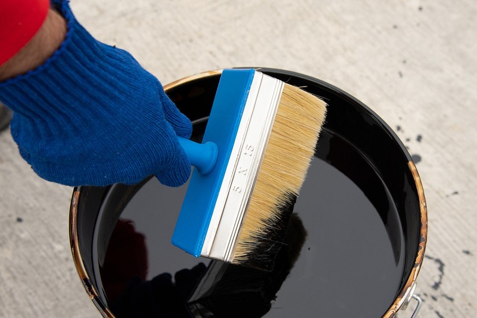

Первый недостаток, который часто встречается на старых дачах, — протекающая крыша. Она точно сделает ваш летний отдых невыносимым. Если возможности вызывать кровельщиков и пересобирать ее нет, попробуйте решить проблему точечно. Можно воспользоваться специальным полимерным составом для жидкой кровли. Его наносят в любую погоду, так как он быстро высыхает, заполняет трещины и начинает противостоять дождю уже через пол часа после нанесения.
Очистите проблемный участок, при крупных повреждениях используйте кровельные рулоны, чтобы их перекрыть. Далее нанесите жидкую кровлю слоем в 1-2 мм и аккуратно, без сильного нажима, разровняйте широким шпателем. Распределять материал нужно по направлению от конька к краю крыши. Будьте осторожны и соблюдайте меры безопасности при работе на высоте.

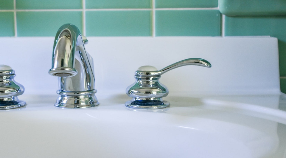

Для начала осмотрите трубы, фитинги, подводки, краны — на них не должно быть трещин и ржавчины, протечек. Прочистите от накопившегося мусора защитный колпак на насосе для воды, запустите его на малых оборотах и еще раз пройдитесь по всей системе, чтобы убедиться, что она не протекает. Откройте все краны и дайте стечь грязной воде.
Если на даче нет нагревателя для воды, можно установить проточный или накопительный. Проточные тратят больше электричества, а накопительные занимают больше места. Но даже они могут быть небольшими, например, модели на 20-30 литров, которые нагревают воду быстрее чем за час.

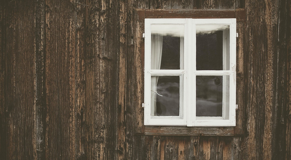

Старые рамы со временем начинают сквозить из-за того, что рассохлось дерево. Можно попробовать приобрести силиконовые, резиновые или полимерные герметики и использовать их для щелей в окнах, они продаются в тюбиках с длинной пластиковой иглой.
Также можно воспользоваться монтажной пеной — если проблема в щели между стеной и оконной рамой.
