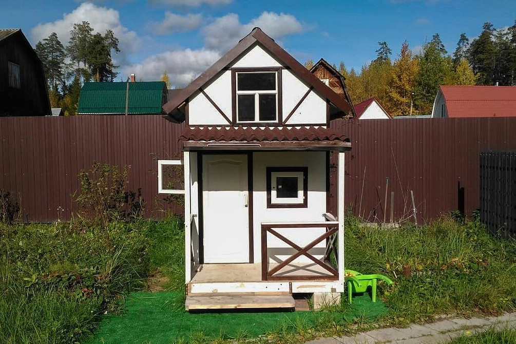

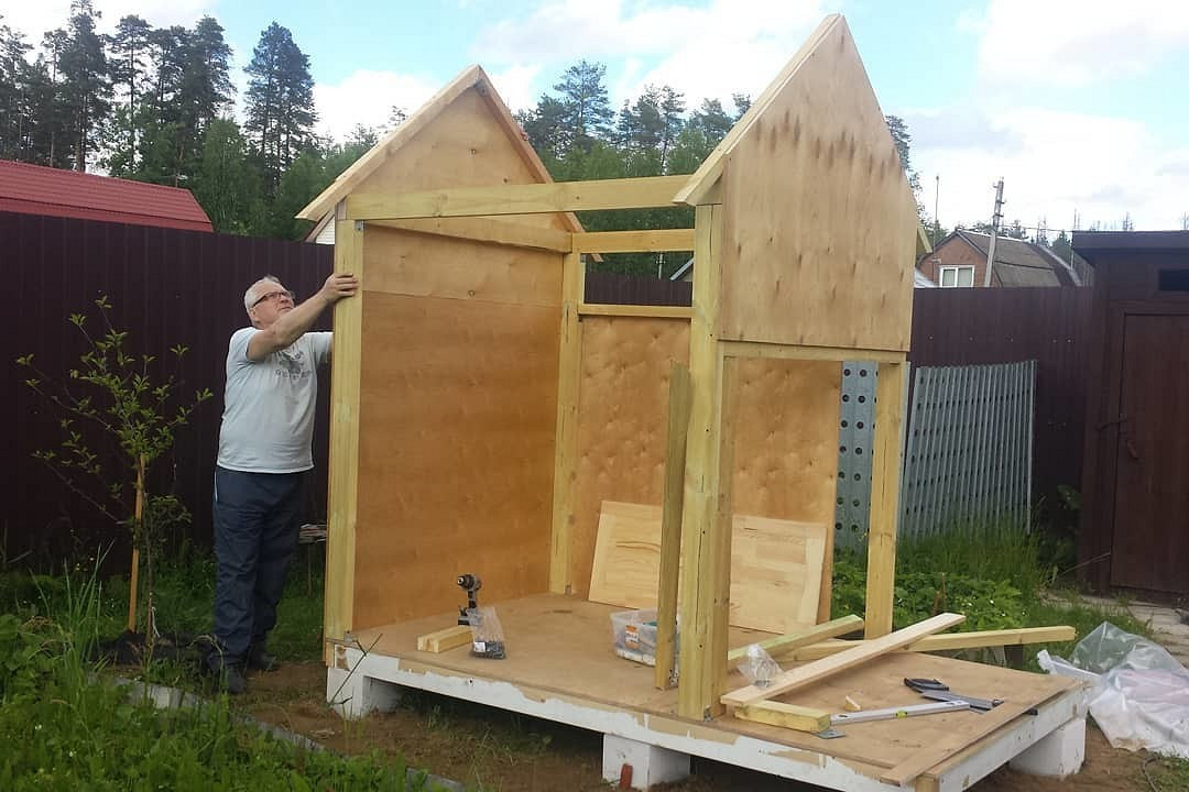

Этот небольшой и бюджетный, но весьма основательный домик владельцы дачного участка в Голицыно сделали своими руками для маленькой дочки. Строение возводилось не профессиональными строителями, а любителями, однако вышло стильным и весьма прочным: уже второй год стоит этот мини-домик как новенький.
Детский домик на даче своими руками
Фото: Instagram elena_komina
Для возведения использовались максимально бюджетные материалы — общая стоимость строения, включая декор, составила около 35-40 тысяч рублей. Все деревянные элементы домика предварительно пропитали специальными растворами для защиты от влаги и гниения.
В качестве фундамента этого дома использовали основание из бруса 10х10 см, для пола выбрали фанеру толщиной 18 мм. При этом фундамент приподняли над землей на пеноблоках, поскольку весной дачный участок иногда подтапливает. Отметим, пеноблоки не просто стоят на земле, а вкопаны в нее и дополнительно зацементированы.
Каркас стен выполнили из бруса 5х10 см и 5х5 см. Снаружи дом обшили фанерой толщиной 18 мм. Основой крыши также послужил брус 5х5 см, его обшили досками 1,5х10 см. Для кровли создатели мини-домика выбрали ондулин (он же — еврошифер), поскольку этот материал один из самых бюджетных, а также он оказался весьма простым и быстрым в монтаже. Окна и дверь для строения приобрели в обычном строительном магазине.
Изначально домик был задуман именно как летнее место для игр и отдыха на даче, поэтому его ничем не утепляли. Изнутри потолок обшили фанерой, внутри дом выкрасили безопасной для детей краской. Снаружи мини-резиденцию окрасили эко-краской, устойчивой к внешним природным воздействиям.

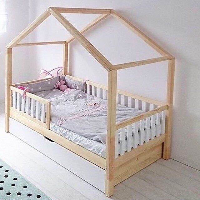

7 Домик-кровать
Домик вполне может быть и условным, так сказать, символом, обозначающим личное пространство крохи на вашей даче.
Домик-кровать для детей: фото
Фото: Instagram babybed.room
Как насчет домика-кровати? Смотрится стильно, изящно, а главное, его довольно просто повторить своими руками из деревянного бруса.
