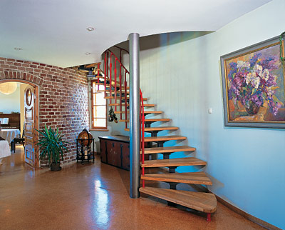

Установленная в башне винтовая лестница- предмет особой гордости конструктора. Она собрана из совершенно одинаковых деревянных и металлических элементов, изготовленных в мастерской по эскизам архитектора

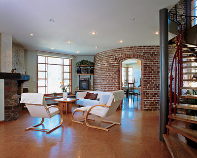

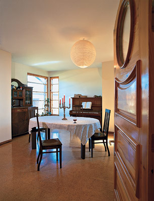

Музыкальная гостиная на первом этаже башни неуловимо напоминает кают-компанию океанского лайнера, хотя здесь присутствует лишь один элемент традиционного "морского" стиля
- круглое окно-иллюминатор в двери

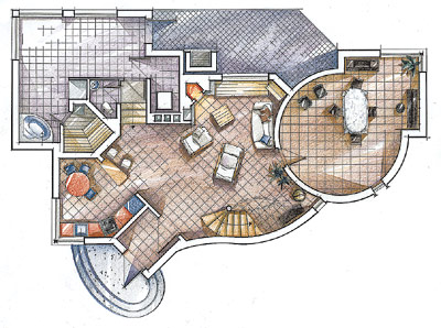

план первого этажа
план второго этажа

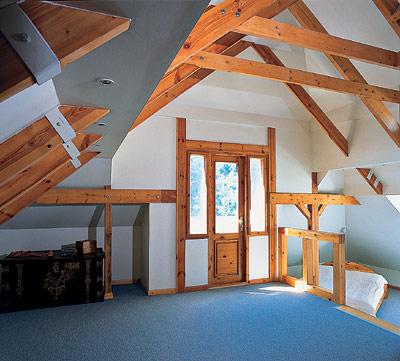

Благодаря ступенчатой форме крыши в мансарде удалось сделать очень много окон, различающихся по форме и размеру и расположенных в самых неожиданных местах. Скажем, небольшие окна над кроватью находятся в центральной части комнаты, но при этом все равно смотрят на улицу
Эта спальня может показаться не до конца обставленной, но по замыслу архитектора в ней и не должно быть много мебели. Главное здесь
- сложное пространственное решение помещения, поэтому в дополнительных декоративных деталях нет нужды

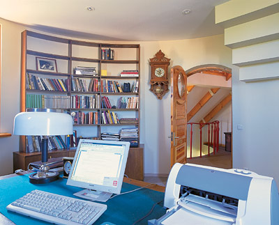

Круглый кабинет
в уединенной башне, где из одного окна видно, как солнце встает, а из другого
- как оно садится,
- разве не об этом мечтает каждый ученый? Оказалось, что для осуществления мечты нужно совсем немного фантазии и смелости

Другой интересный и значимый конструктивный элемент здания- винтовая лестница, ведущая с первого этажа на второй (она выполнена на больцах и имеет косоур, расположенный посередине ступеней; этот косоур представляет собой сварную конструкцию из металлического профиля). Лестница не только выполняет свою основную функцию, но еще выступает в роли связующего звена между домом и башней. Достигается этот эффект благодаря тому, что, начинаясь в гостиной, конструкция плавно присоединяется к "телу" башни. Дизайнерское решение лестницы тоже заслуживает внимания. Она имеет очень простые и строгие очертания, но не лишена необычных, запоминающихся деталей. Скажем, витая линия перил ассоциируется с плетением морских канатов. На третий этаж башни ведет прямой отрезок лестницы, берущий начало в мансарде. Итолько винтовая часть между третьим и четвертым этажами находится непосредственно в башне.
