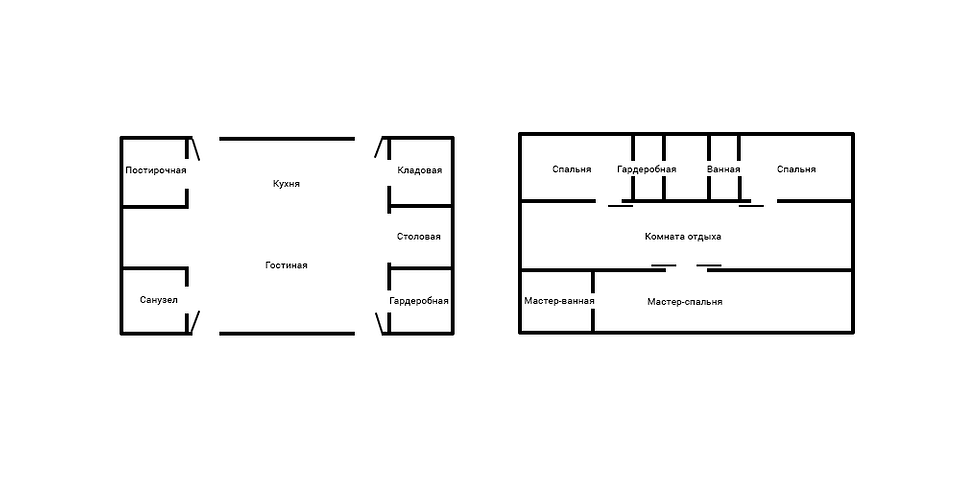

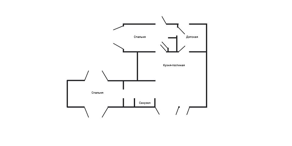

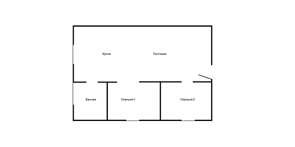

Из списанных коробок архитекторы строят двухэтажные дома с несколькими спальнями или небольшие времянки, позволяющие отдыхать за городом, пока идет строительство капитального кирпичного или деревянного коттеджа. Блоки можно ставить друг на друга вдоль или поперек, объединять с помощью дверных проемов или сносом боковых стенок. Показываем удачные планировки домов из морских контейнеров длиной 40 или 20 футов — площадью 27 или 13 квадратных метров соответственно.

Самое простое решение — поставить два контейнера рядом, получив аналог небольшой двух- или трехкомнатной квартиры.

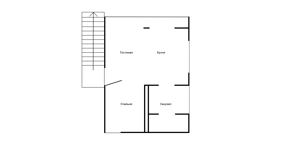

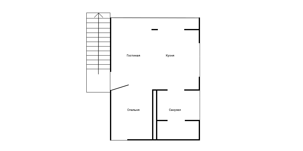

Пристроив лестницу сбоку, добавив верхний жилой ярус, можно разделить пространство на приватное и общественное — оставить на первом этаже кухню-гостиную с открытой планировкой, зоны хранения, а второй отдать под изолированные спальни.

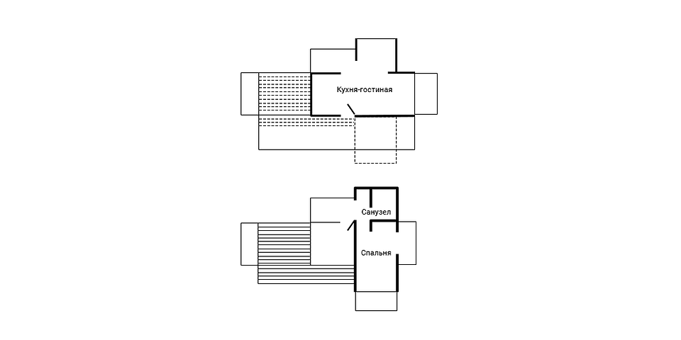

Два небольших 20-футовых контейнера, поставленные друг на друга перпендикулярно, превращаются в уютную дачу для 1-2 человек. Первый этаж занимает кухня-гостиная, второй — спальня и санузел. Зону отдыха, столовую можно организовать на открытой террасе, пристроенной к модулям.
