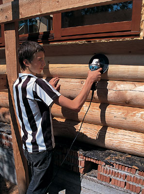

Фактура и внешний вид стены из полубревна должны быть такими же, как у бревенчатой стены. Отделка полубревна производится путем шлифовки и
Шлифовка бревенчатой стены производится шлифмашиной с круглой насадкой до удаления заусенцев и мелких неровностей

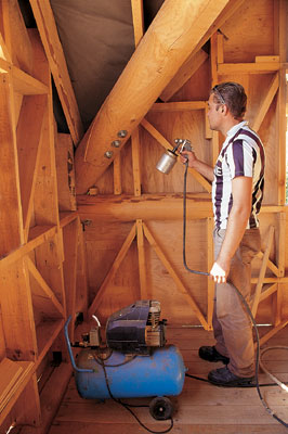

Деревянные конструкции каркаса еще раз обрабатываются огнебиовлаго-защитным составом "Сенеж-Оптимал"

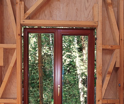

В отличие от сруба, оконная рама в каркасной части дома устанавливается на металлических уголках и анкерах

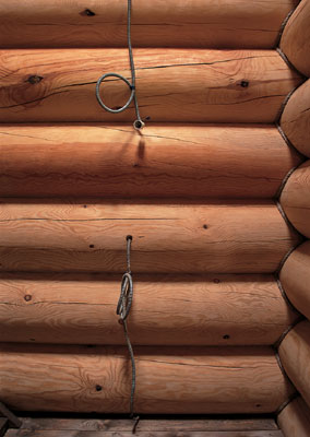

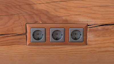

Прокладка проводов и кабелей в бревенчатой стене осуществляется в металлических трубах и рукавах
Розетки для скрытого монтажа в бревна должны отвечать всем требованиям пожарной и электротехничес-кой безопасности. Особое внимание следует обращать на качество заделки и соединения проводов, на прочность и надежность контактов

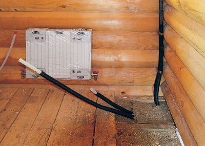

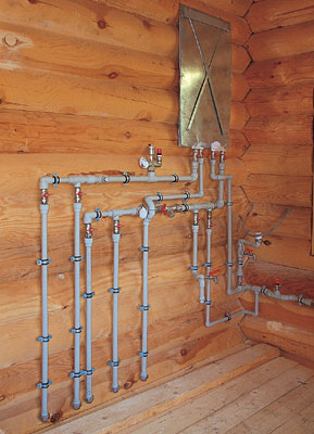

Котельная обвязка выполнена полипропиленовой трубой, разводка отопительной системы по дому
Разводка труб системы отопления на первом этаже сделана под полом, с укладкой в слой утеплителя Rockwool
PEX-трубы перед монтажом затягиваются в защитный полиэтиленовый кожух и режутся по месту их соединения. Гофрированный кожух защищает трубу от возможных механических повреждений, позволяет трубе свободно двигаться при расширении/ сжатии

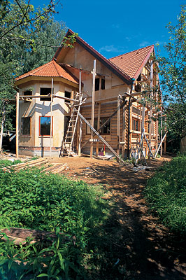

Итак, плотники заготовили достаточное количество полубревен, после чего начали облицовку фасада второго этажа и эркера прихожей. Производилась укладка снизу вверх, по слою фанеры, закрепленной на брусьях каркаса, с применением 50-80-миллиметровых шурупов-саморезов, которые закручивались в каркас шуруповертом по верхнему краю полубревна (по 3 шурупа на 1

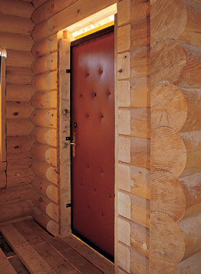

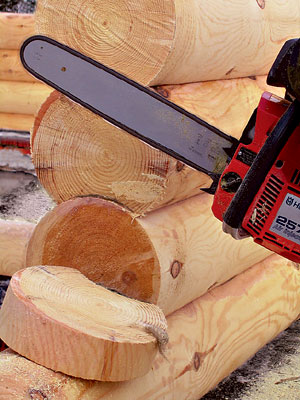

Перед установкой в проем дверной коробки или оконного блока бревна торцуются бензопилой Еще зимой, при сборке сруба, в стенах были оставлены проемы для окон и дверей. Тогда же бензопилой произвели предварительную торцовку бревен в проемах. По высоте отверстия сознательно делались больше реальных размеров оконных рам и дверных коробок

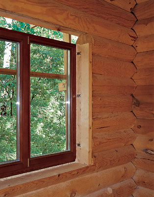

Дверные и оконные коробки первого этажа устанавливались и крепились следующим образом. Слева и справа к ним 50
После монтажа окон и дверей процесс отделки бревен снаружи и изнутри вступил в финишную стадию. Все без исключения деревянные конструкции были еще раз обработаны изнутри огнебиовлагозащитным составом "Сенеж-Оптимал". Делалось это с помощью распылителя и компрессора. Затем бревна подверглись тщательной обработке шлифмашиной с мягким кругом. После удаления пыли их покрыли снаружи двумя слоями защитно-декоративного лака на водной основе. Изнутри стены обрабатывались другим лаком, выполненным на основе льняного масла,

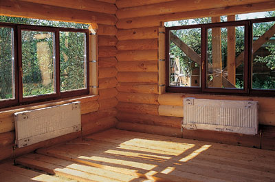

Окна в бревенчатом доме устанавливаются на вертикальных скользящих элементах, широкий зазор над окном делается с расчетом на последующую усадку срубаВ

Возьмем хотя бы прокладку в деревянном доме скрытой проводки. Она разрешена только в стальных трубах и в металлорукавах. Знайте, что распространенная в деревянном дачном строительстве прокладка проводов в гофрированных трубах из поливинилхлорида

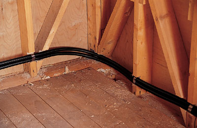

Защитный кожух трубы отопления врезается в брусья стеновой конструкции второго этажа по периметру здания и крепится скобами почти на уровне полаОсобенных отличий в технологии их монтажа, в сравнении с каменными зданиями, нет. Тем не менее дерево

Чтобы уменьшить число и размеры пазов при прокладке труб отопления через деревянные конструкции, в проекте предусмотрели однотрубную схему разводки. Инженер-проектировщик проложил трассу отопительных труб от котла вдоль стен под полом первого этажа и по периметру стен второго этажа, где они врезаны в конструкции каркаса почти на уровне пола. Подсоединять их к радиаторам очень удобно. Перед монтажом рабочие затянули PEX-трубы в защитные гофрированные рукава, которые закрепили на деревянном основании металлическими скобами. Такое решение позволяет сократить теплопотери в процессе транспортировки теплоносителя и дает трубам возможность свободно удлиняться и укорачиваться при изменении температурного режима.
