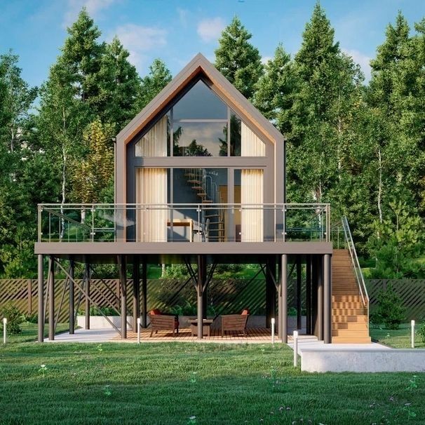

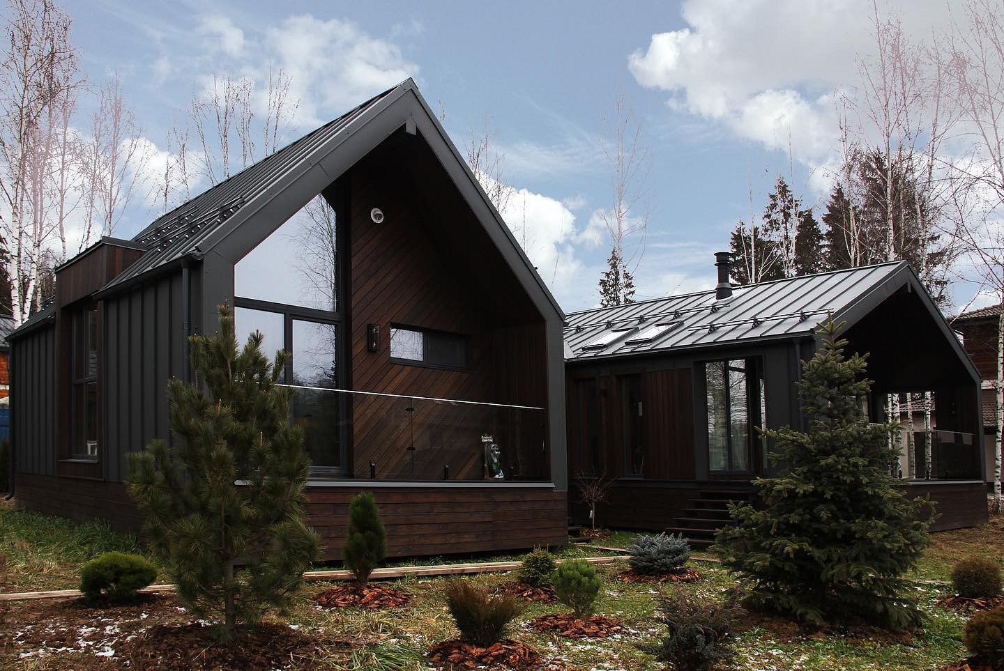

Европа и Америка уже давно полюбили практичные коттеджи-барны. В Россию эта тенденция пришла с небольшим опозданием, но вызвала большой интерес. Дома-амбары, кроме оригинального внешнего вида, отличаются удобством, экологичностью, доступностью, высокой энергоэффективностью. В них можно жить постоянно или пользоваться как дачей — жильцам в любом случае будет комфортно. Барнхаус — это современный дом для тех, кто ценит практичность и комфорт. Познакомимся с ним поближе и разберем все особенности решения.

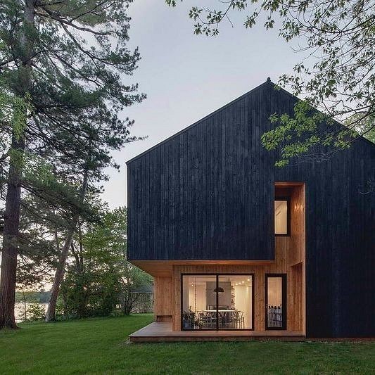

Такие постройки заметно отличаются от других зданий. Они гармонично сочетают черты разных архитектурных направлений, ведь барнхаус относится к эклектичным стилям. Его основой считают лофт, где промышленные помещения переделывают в жилые или имитируют этот процесс. Барнхаус же можно считать своеобразным лофтом по-деревенски, поскольку здесь в жилое пространство переделывают не заводской или фабричный цех, а сельскую хозяйственную постройку. Отсюда название, ведь barn в английском языке называют сарай или амбар.
Соцсети компании smarthouse_msk
Лофт не единственная составляющая в эклектике барна. К нему органично добавились био-тек и минимализм. От лофта здесь большие открытые пространства с минимальным количеством перегородок. Био-тек можно узнать по использованию во внешней и внутренней отделке натуральных материалов. Минимализм заметен по отсутствию декоративных элементов на фасаде и внутри здания. Барн внешне прост, лаконичен, но при этом очень функционален и комфортен для проживания.

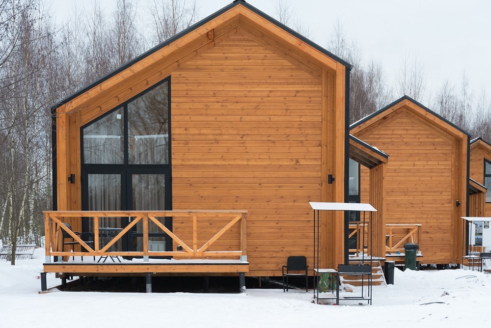

Прямоугольная форма

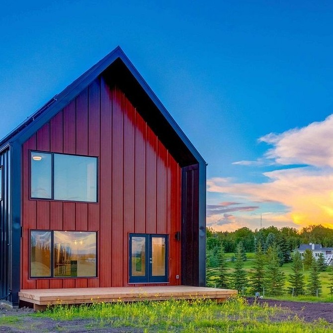

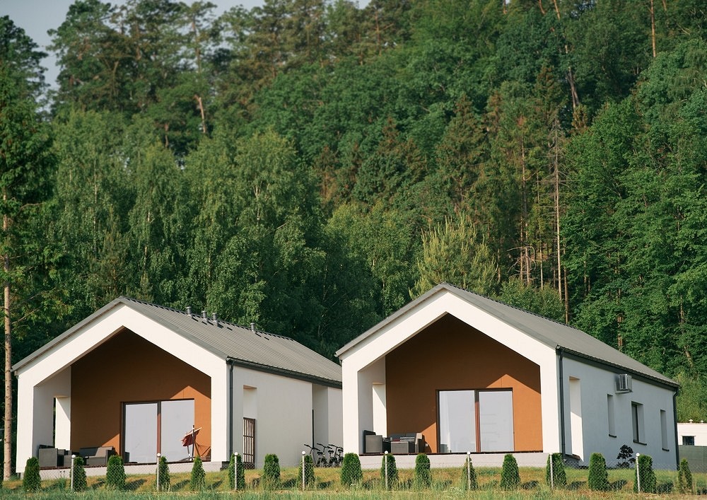

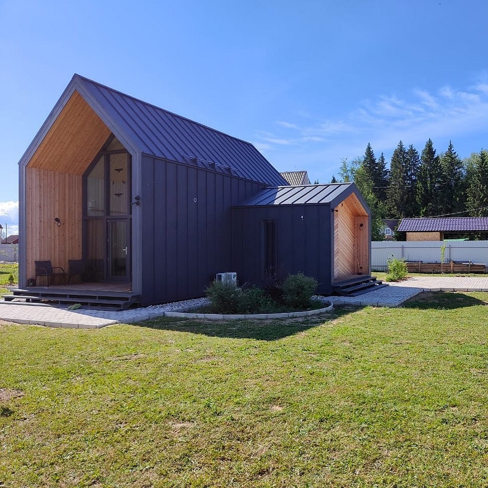

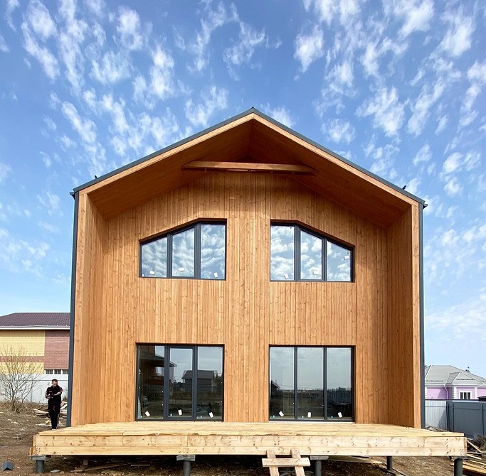

Здание относительно узкое и длинное, квадратов среди них нет. Каких-то строго определенных пропорций не существует, их определяют субъективно. По форме дом должен быть похож на прототип — сельскохозяйственный амбар, где хранили зерно или держали животных.

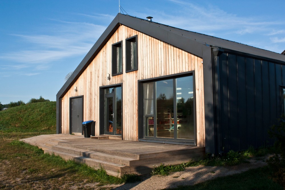

Внешний минимализм

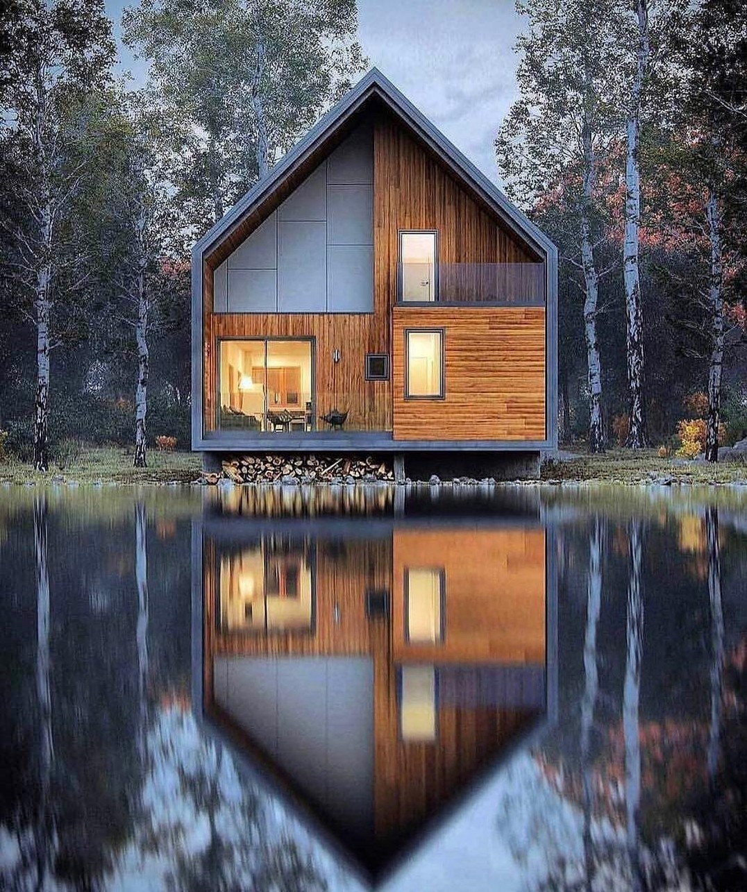

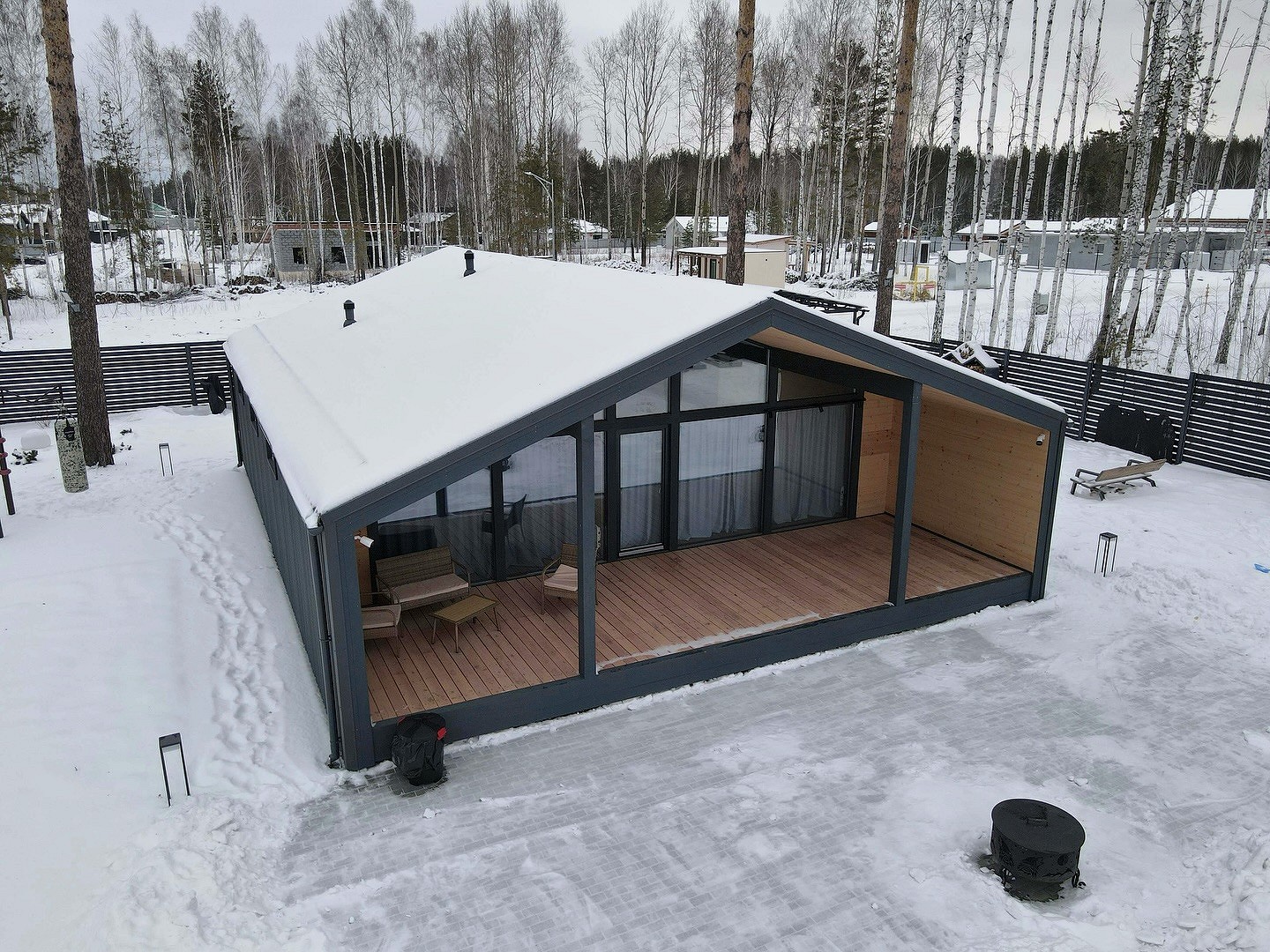

Фасад не перегружен декором, все лаконично, очень просто. Нет пристроек, отсутствуют дополнительные элементы: наличники, ограждения, декор, т.п.
Соцсети компании woody_kg

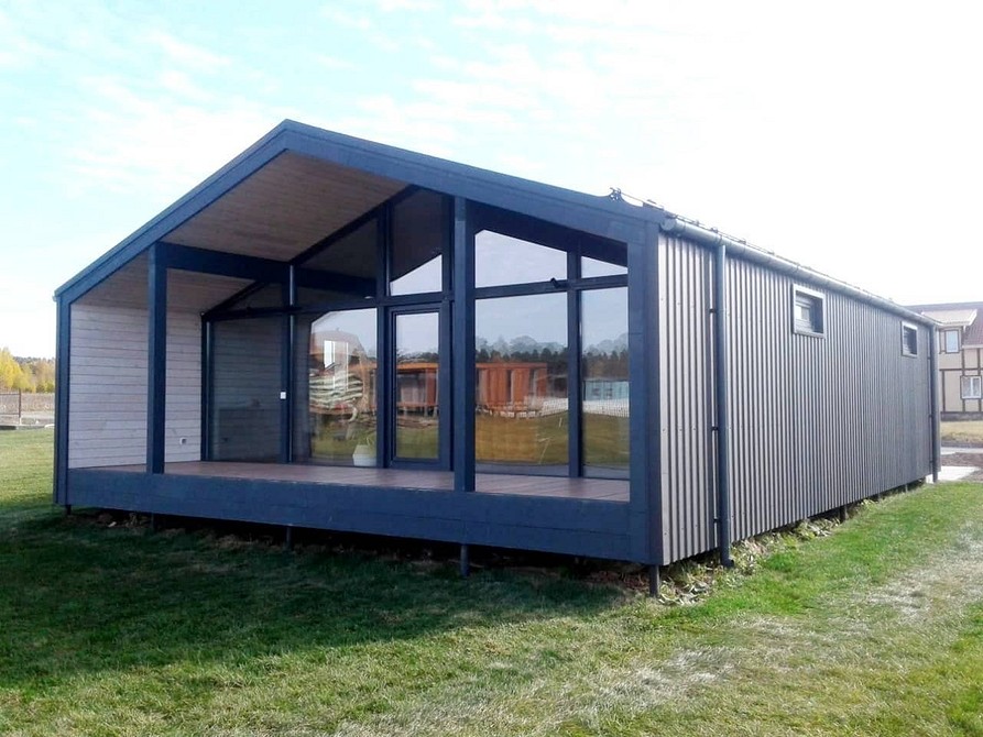

Нет карнизных свесов. Визуально крыша плавно переходит в стену, это создает целостный контур строения. Оно смотрится монолитным и прочным.

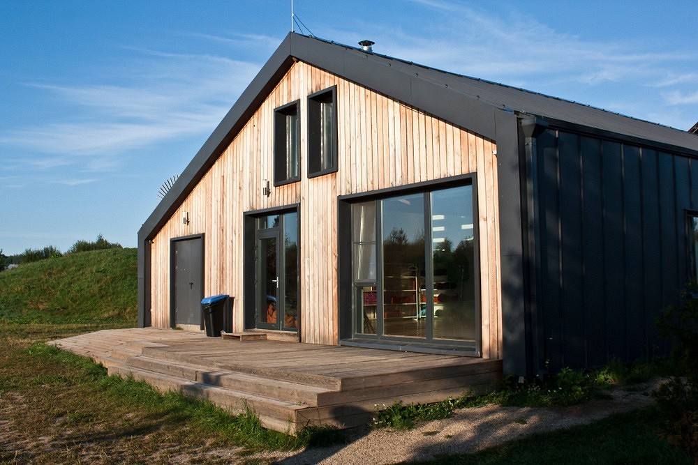

Большие оконные проемы
Традиционно хозяйственные постройки строились без окон. Однако в жилых зданиях без них нельзя.

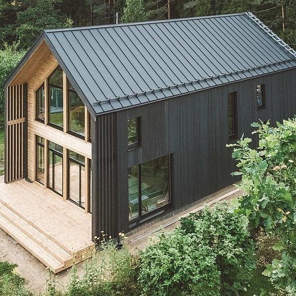

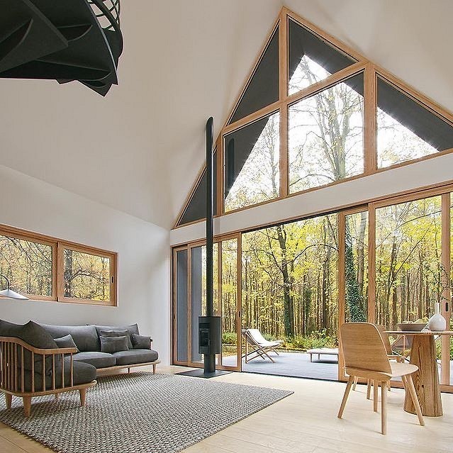

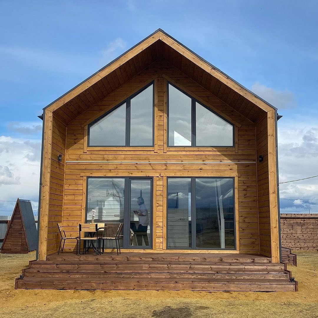

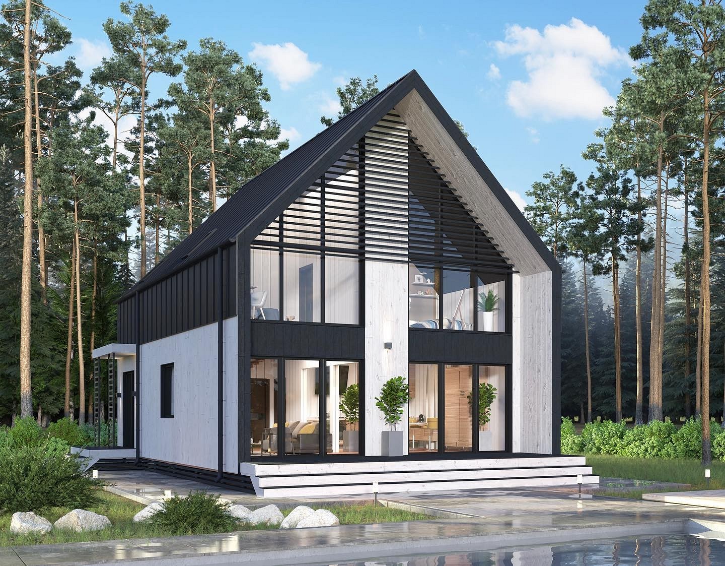

Барны возводят с большими окнами, чаще панорамными. Нередко остекление занимают всю стену, а иногда не одну. Благодаря этому внутренние помещения отлично освещаются. Аутентично смотрятся раздвижные ставни, которые можно закрыть на ночь.

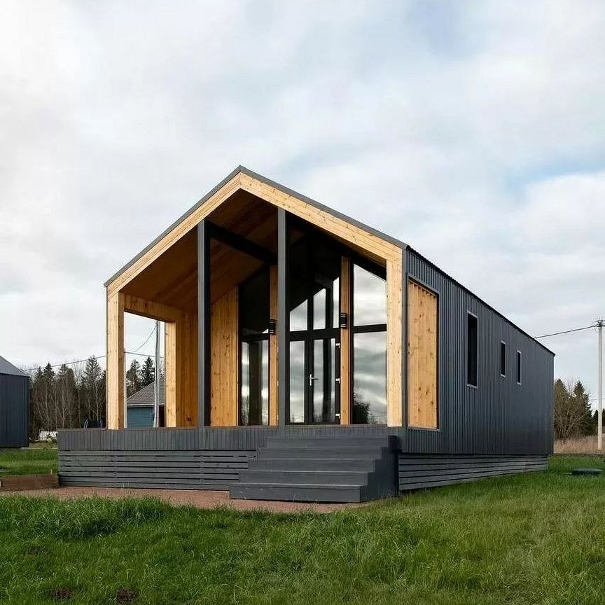

Скатная крыша
Самое распространенное решение — гамбрел, или двускатная симметричная крыша. Оно не единственное.

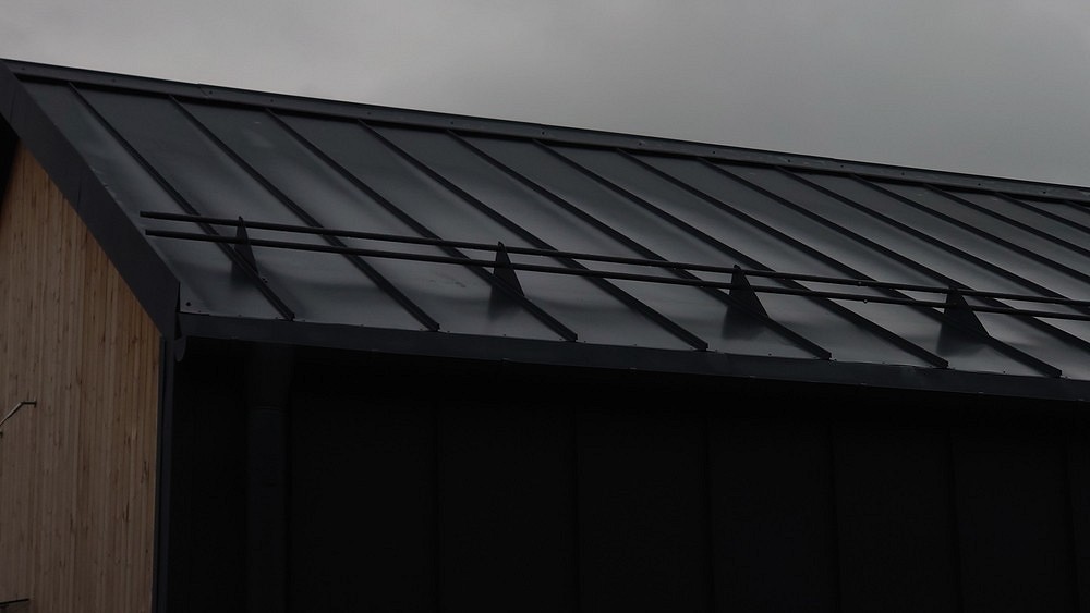

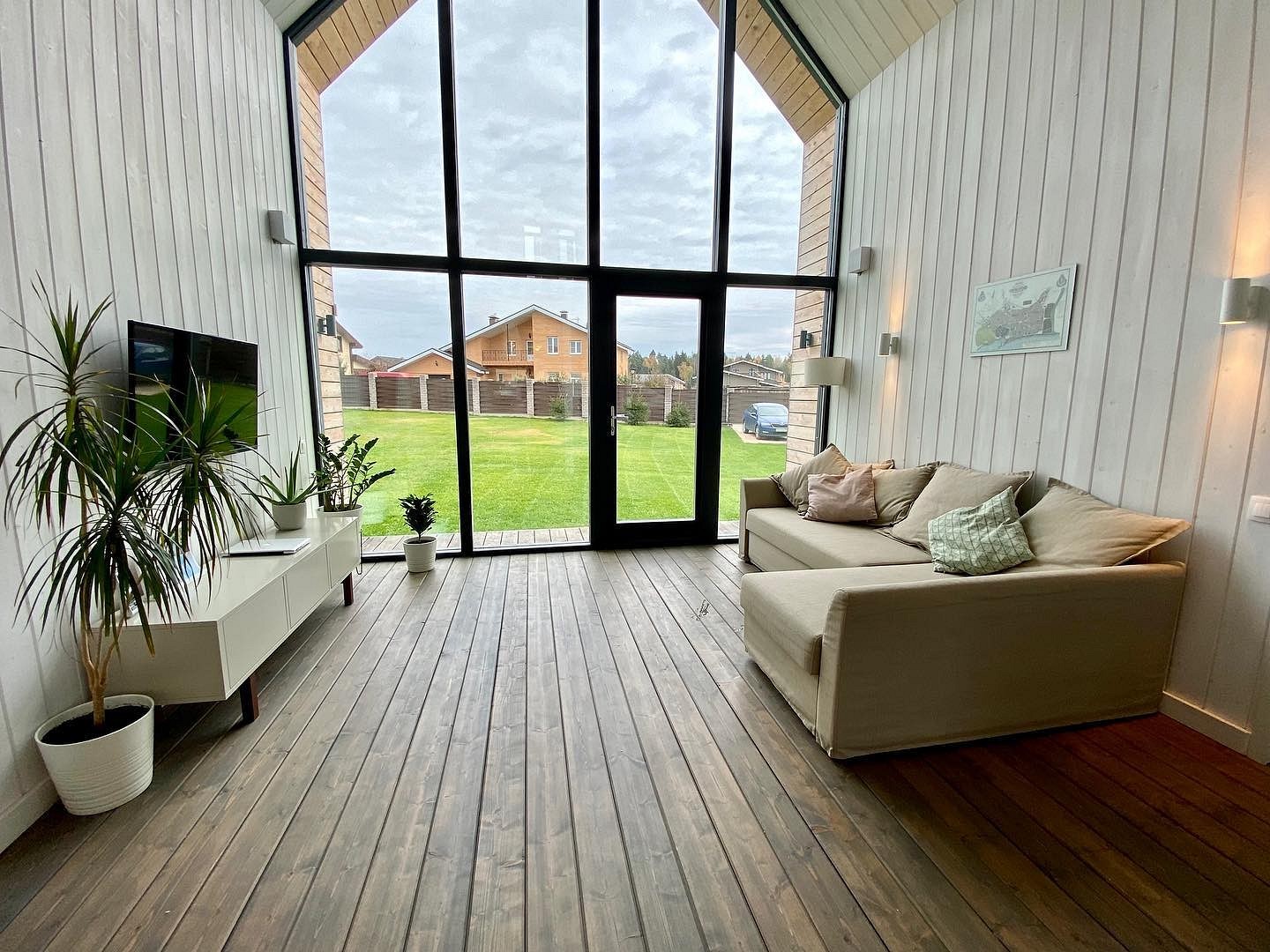

Крыша может быть односкатной или двускатной несимметричной. Встречается более сложное решение — четырехскатная кровля. Верхние скаты соединяют под острым углом, те, что расположены ниже, под тупым. Четырехскатная конструкция увеличивает пространство внутри здания.
Различают коттеджи европейского и американского типа. Первый вариант — с двускатной крышей, чаще одноэтажный. Американский барн — двухэтажный с четырехскатной кровлей.

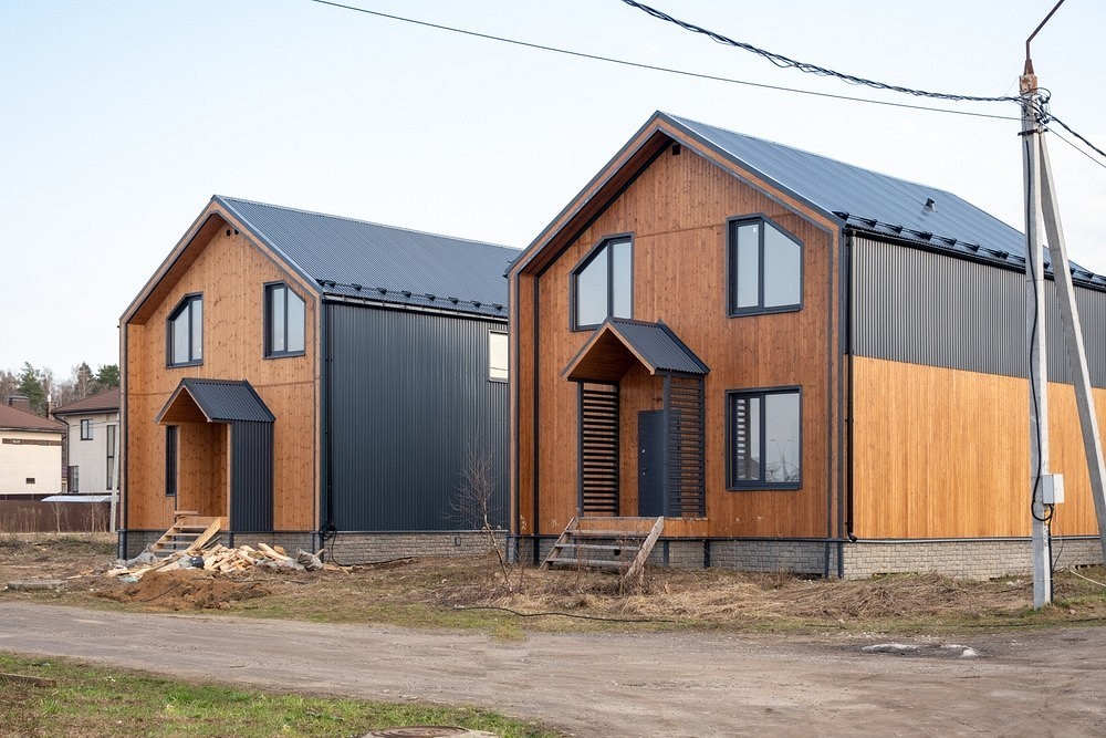

Плюсы и минусы решения
Дома-барны очень востребованы. Это понятно, ведь такое здание дает значимые преимущества своему владельцу.
Соцсети компании hallehouse
Плюсы
  • Оригинальный дизайн. Простой, но вместе с тем очень стильный. Лаконичные формы без излишнего декора. Это не только красиво, но и значительно упрощает эксплуатацию, а также последующий уход за постройкой.
  • Простор и большое количество свободного пространства внутри здания. В небольших строениях оно может быть единым.
  • Хорошее естественное освещение. Свет проникает через большие окна, остекленную стену или двери. Большинство проектов предполагает второй свет, то есть частичное отсутствие перекрытия между этажами.
  • Свободная планировка. Возможность создания функционального интерьера. Владелец может создавать и по желанию переносить легкие перегородки, перестраивая интерьер. Причем делать это можно многократно.
  • Быстрое возведение. В среднем, на постройку «под ключ» уходит несколько месяцев.
Минусы
  • Большая площадь остекления и прямоугольная форма здания несколько ограничивают варианты планировок.
  • Нужен профессиональный, точно рассчитанный проект. Второй свет, большая площадь остекления, антресольный этаж, т.п. — все это требует грамотного расчета, чтобы выполнить все требования безопасности.
  • Жилая площадь меньше, чем общая. Особенно в проектах со вторым светом, где частично отсутствуют перекрытия. Это «съедает» целые помещения.
  • Затратное содержание жилья. Остекление стен, высокие потолки, большие окна — все это увеличивает количество «мостиков холода», с которыми нужно бороться. Затраты на отопление, скорее всего, будут выше, чем в домах другого типа.

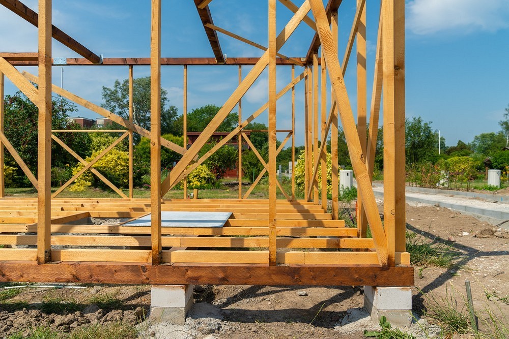

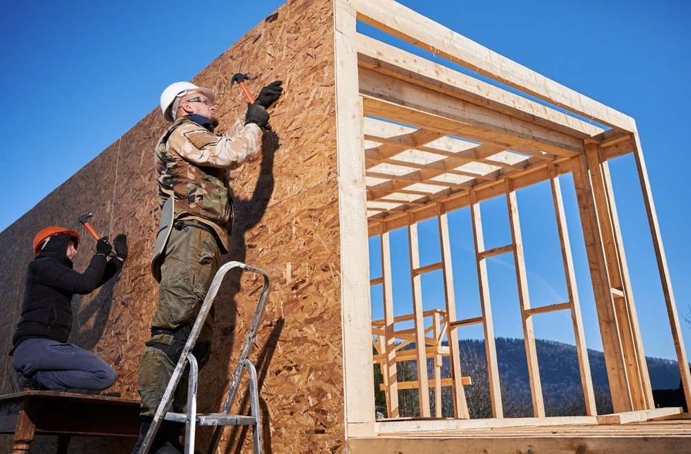

Дома типа барнхаус можно построить из стеновых блоков, кирпича, клееного или профилированного бруса, железобетонного монолита. Однако лучше всего под это решение подходит каркасная технология. Поэтому чаще других возводят барны-каркасники. Существует множество типовых проектов таких построек, компании-застройщики занимаются и индивидуальным проектированием. Каркасники ставят на легкие фундаменты. Подходит для них малозаглубленная лента или опорный каркас из винтовых свай. Последний вариант хорош тем, что дает возможность поставить здание на склоне, на нестабильном грунте или близко к воде. Кроме того, он очень быстро устанавливается.

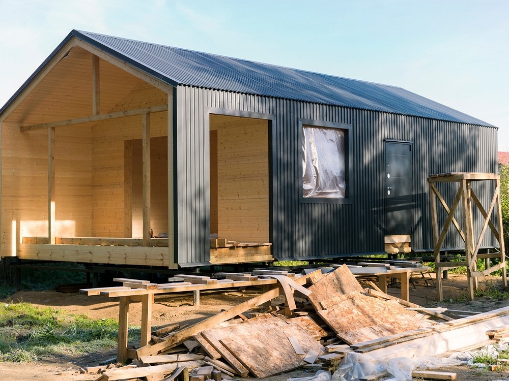

Каркас стен жестко связывается расположенными по горизонтали балками. Они стягивают стропильные ноги. Для ферм подбирают мощные балки, укрепляют их системой перемычек и раскосов. Это дает возможность обойтись без установки промежуточных несущих стен. Для усиления конструкции ставят опоры-столбы, на которые опирается крыша. Эти столбы — характерный признак коттеджа-барна. Для заполнения каркаса используют СИП-панели или стандартный вариант с двумя слоями обшивки, между которыми уложен утеплитель. В последнем случае можно выбирать разные материалы.
Для строительства барнов используют также модульные технологии. Это те же каркасники, но собранные на производстве. В заводских условиях собирают всю конструкцию или только ее блоки-модули. Их перевозят на постоянное место, устанавливают на подготовленный фундамент. Такая технология значительно сокращает сроки возведения здания. Если обычный барн-каркасник собирается за три-четыре месяца, то на модульный уходит около недели без учета времени на обустройство фундамента.

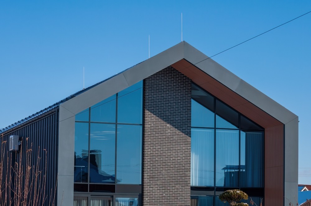

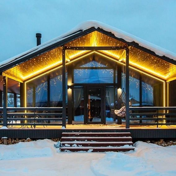

Внешняя отделка для барнов чаще всего — вентилируемый фасад. Разберем, чем обшивают барнхаус снаружи. В традиционном варианте это прежде всего дерево. Причем его можно монтировать как снаружи, так и внутри. Обычно это древесина хвойных пород: лиственница, кедр, ель, т.п. Для отделки выбирают планкен, вагонку, подобные им материалы. Древесину обязательно обрабатывают: обжигают, покрывают воском, лаком или просто красят. Надо помнить, что за деревянным фасадом нужно будет ухаживать: регулярно покрывать его защитным препаратом.
Камень тоже выбирают для внутренней и внешней отделки. Он, как и дерево, смотрится очень гармонично, подчеркивает натуральность постройки. Камень стоит больше древесины, поэтому им отделывают реже. Кроме того, значительный вес материала дает нагрузку на несущие конструкции, что нужно учитывать при проектировании. Зато камень не требует регулярной обработки, что упрощает уход за фасадом. Кровлю традиционно накрывают металлом: кликфальц, фальц, профлист. Ее заводят на стены, там фиксируют.
