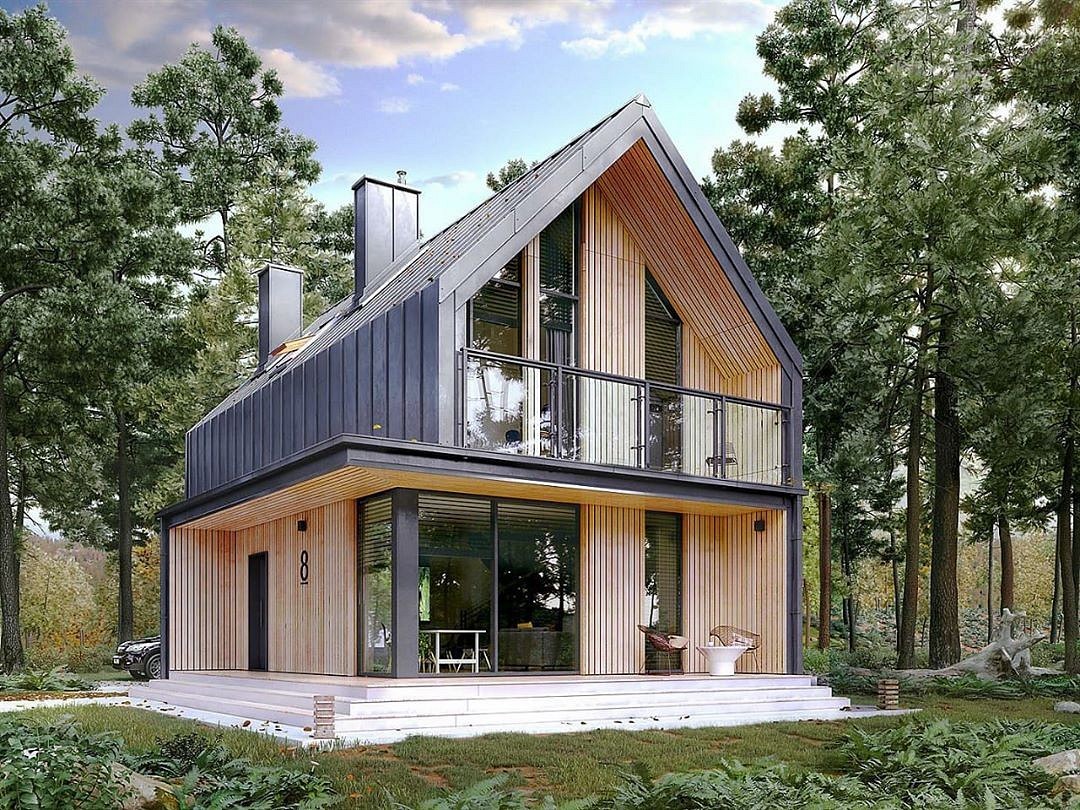

Самая удачная форма дома в месте, где бывают подземные толчки — прямоугольная или квадратная. Угол в 90° считается самым устойчивым при различных нагрузках, поэтому от домов сложной формы, возможно, лучше отказаться.

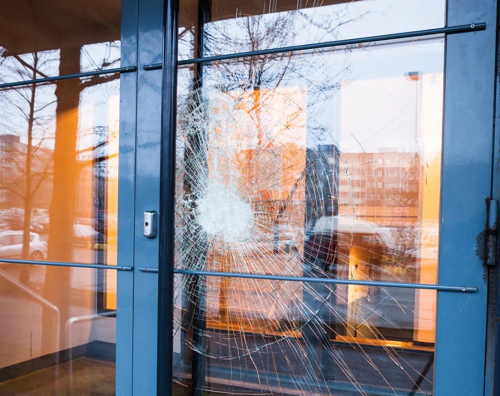

При землетрясении представляют угрозу не только рушащиеся стены, но и летящие осколки окон. Поэтому обязательно нанесите на окна специальную защитную пленку. Она не спасет стекло от повреждений, но задержит все осколки и не даст им попасть внутрь дома.

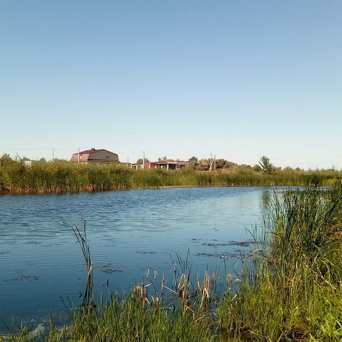

В опасных местах, где регулярно случаются наводнения, построить обычный жилой дом не удастся — такие застройки тщательно контролируются государством. Но если вы выбираете участок рядом с рекой или озером, вам грозят подтопления. Это ощутимо менее опасные разливы воды, к которым обязательно нужно подготовиться.
И лучшее, что можно сделать, — выбрать солнечный участок на возвышенности. С большой вероятностью это поможет избежать проблем с разливающимся водоемом.
Выбирать участок лучше всего весной, когда сходит снег, чтобы увидеть, как далеко заходит вода.

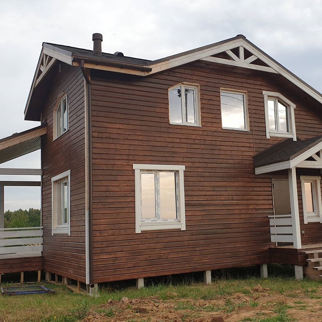

И жилой дом, и любые постройки вроде сарая, беседки или бани в местах, где из-за водоема происходит проседание, пучение или изменение уровня вод, ставят на сваи. Их загоняют в грунт на ту глубину, где начинается устойчивая прослойка почвы. При этом вам не придется выравнивать участок для возведения дома, так как сваи могут быть разной длины.

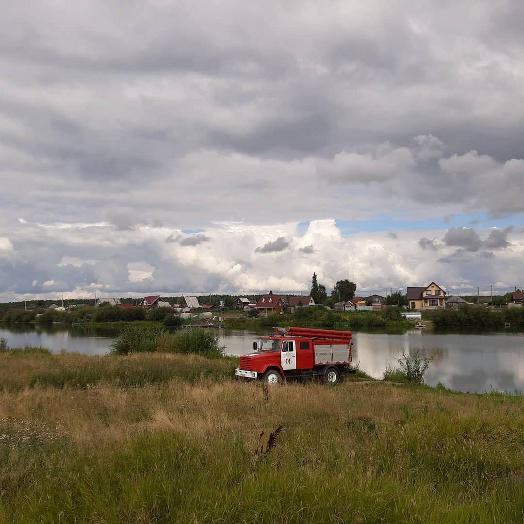

Если в вашем регионе часто вспыхивают пожары и нет естественного пруда или реки, из которых можно взять воду для тушения, подготовьте искусственный водоем. Обязательно обустройте подъезд к нему для пожарной машины.
