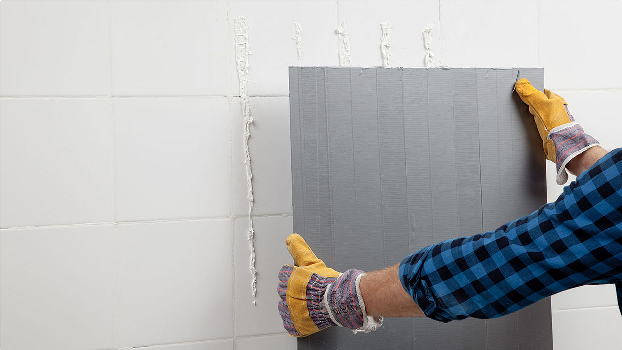

По большим поверхностям клей распределяют зубчатым шпателем. Если зеркало маленькое, то клей наносят полосками. Затем прикладывают изделие к стене, тут же разъединяют и оставляют на несколько минут (следуя рекомендации производителя на упаковке клея). Это время необходимо для того, чтобы испарился растворитель, а масса стала липкой.
После вторичного соединения получают прочное клеевое соединение поверхностей. Во время работы помещение должно проветриваться.

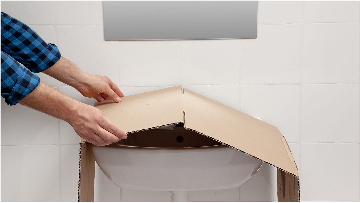

- Перед удалением зеркала желательно защитить раковину и пол под ним листами прочного картона.

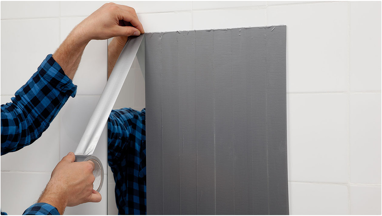

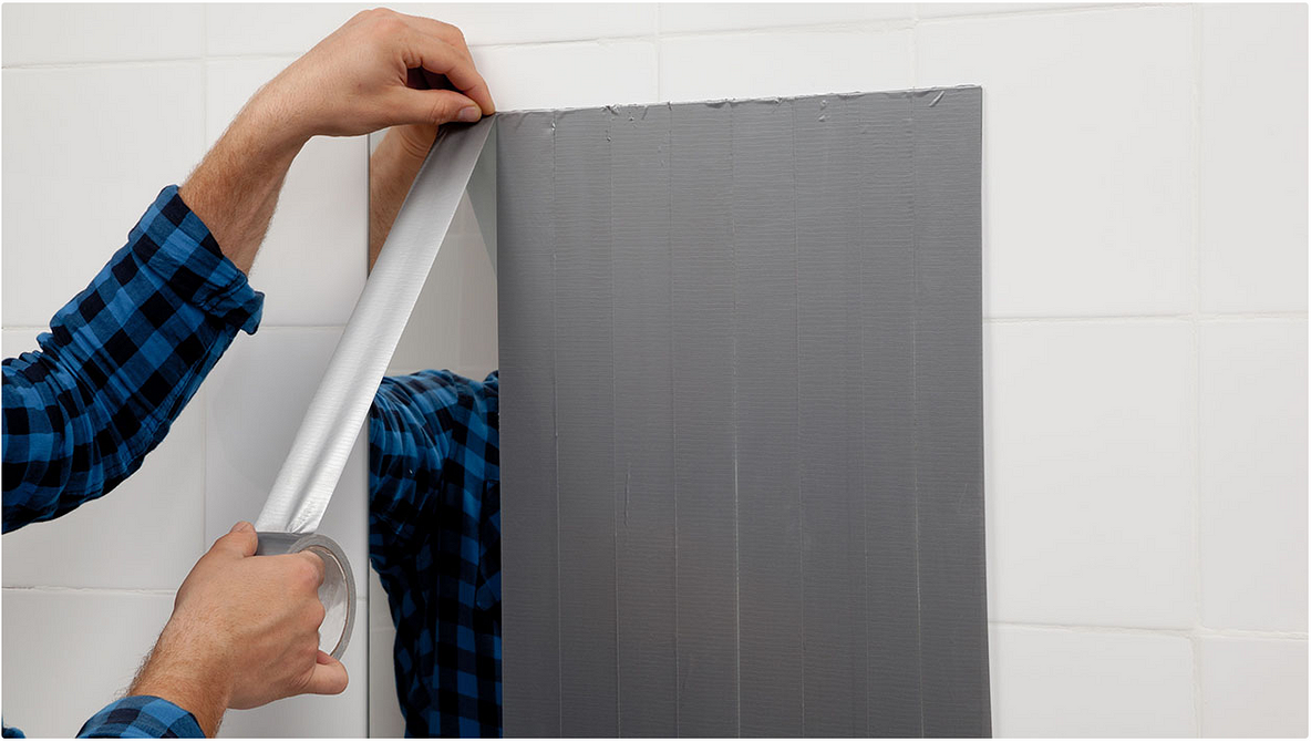

- В целях безопасности стеклянную поверхность заклеивают малярным скотчем. Он помешает зеркалу треснуть или удержит острые осколки.

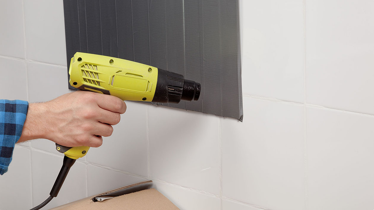

- Прежде чем приступить к отделению зеркала от стены, клеевой слой аккуратно нагревают с помощью строительного фена. Его равномерно перемещают около поверхности зеркала. Если известно, где расположены полоски клея, тёплый воздух направляют именно на эти области.

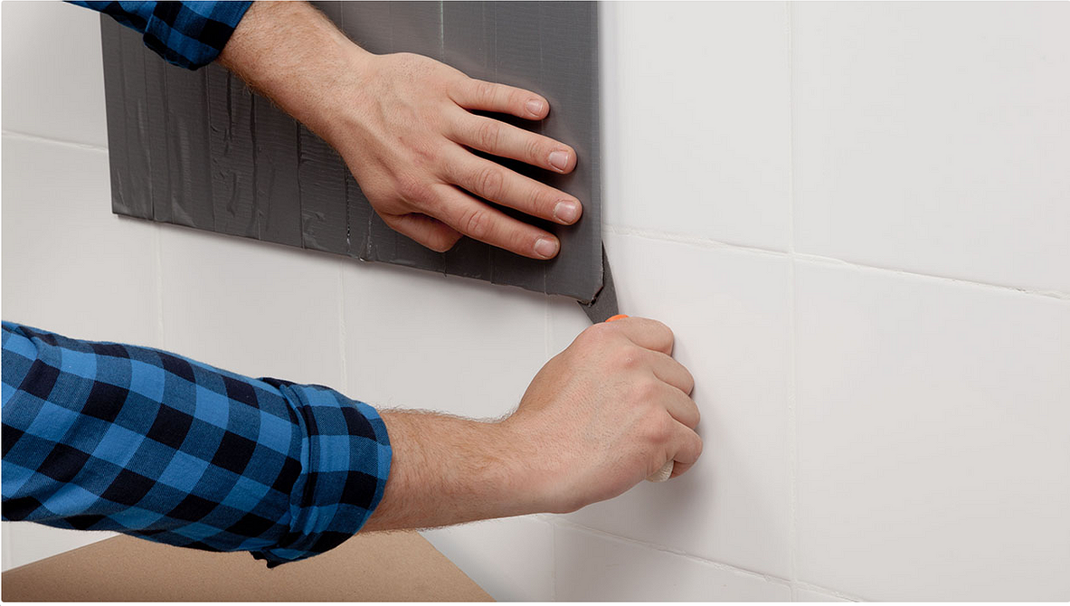

- Затем аккуратно пытаются ослабить фиксацию зеркала. Для этого тонкий и достаточно острый шпатель заводят за край зеркала и разрушают клеевое соединение. Удобнее работать вдвоем или предварительно прикрепить зеркало скотчем к стене, чтобы оно не упало.

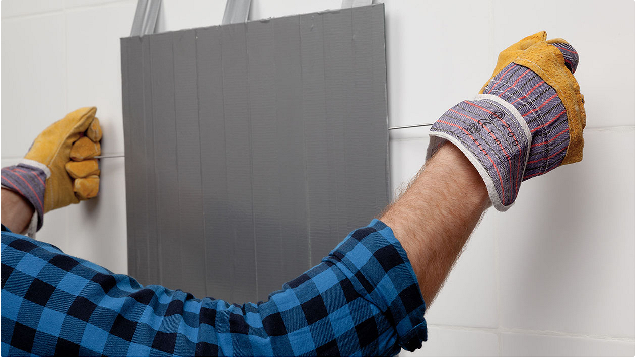

- Наконец берут тонкую металлическую проволоку, помещают её между зеркалом и стеной. Постепенно продвигаясь вниз, прорезают клеевой слой, таким образом, отделяя зеркало от стены. Делают это в защитных перчатках. Причём выполняют работу два человека. Один — ведёт проволоку, а второй держит зеркало.
- После того, как зеркало отошло от стены, остаётся лишь удалить остатки клея с поверхности керамической облицовки.
