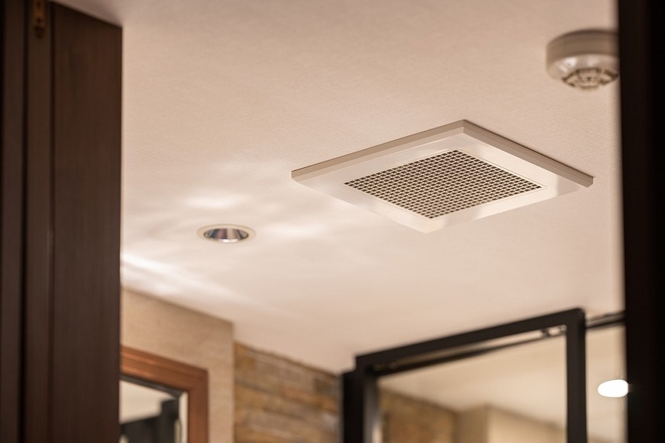

2 Плохая вентиляция
Плохая вытяжка — еще одна причина зловония в ванной. Застой воздуха приводит к повышенной влажности, появляется неприятный запах.
Чтобы проверить воздухообмен, поднесите к вентиляционной решетке горящую спичку — если пламя не колеблется, значит, есть засор в системе. В этом случае снимите решетку, вымойте. Стенки шахты прочистите ершиком, пыль удалите пылесосом. Установите решетку обратно.

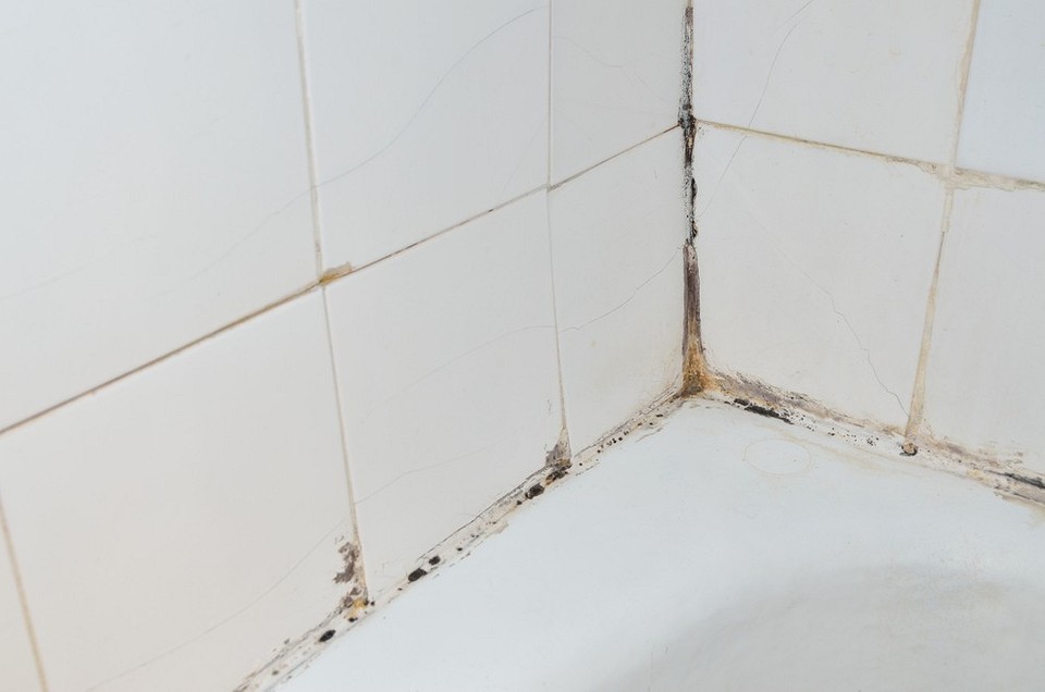

5 Плесень
Плесень появляется из-за повышенной влажности, нерегулярной и некачественной уборки, плохого ремонта. Вы можете ее не сразу заметить: например, она может поселиться в затирке для плитки, под пластиковыми панелями, бордюрами для стыка ванны и стены. А со временем оккупирует всю комнату — и даже квартиру.
Контролируйте влажность в ванной, регулярно проветривайте и тщательно убирайте. При ремонте следите за качеством герметизации отделочных материалов. Также не рекомендуется обшивать санузел пластиковыми панелями и устанавливать натяжные потолки. В пространстве между ними, стенами и потолком скапливается влага, размножается плесень. Удалить уже существующие плесневые колонии помогут специальные средства.

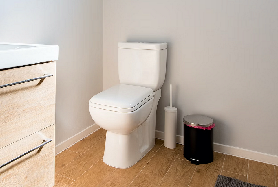

7 Унитаз и ершик
Совмещенный санузел — частая история. В этом случае источать миазмы могут унитаз или ершик.
Унитаз и стойку для ершика регулярно и тщательно мойте. В саму подставку наливайте дезинфицирующую жидкость. А насадку для ершика меняйте раз в 2-3 месяца. Также запах может исходить из бачка — в нем скапливается налет. Откройте его, вымойте изнутри, затем спустите воду и установите крышку обратно. Используйте специальные таблетки для профилактики образования налета. Опускайте крышку унитаза перед спуском воды и держите закрытой.

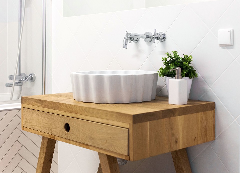

8 Мебель
Недорогая мебель для ванной быстро разбухает, в местах повреждений задерживаются влага и пыль, а из-за этого размножаются бактерии и грибки.
При покупке мебели обращайте внимание на качество обработки кромки. Можете дополнительно обработать поверхности водоотталкивающей пропиткой. После водных процедур протирайте мебель. При появлении сколов и трещин герметизируйте эти места. Следите за чистотой внутри: храните только то, чем пользуетесь, делайте регулярную влажную уборку.

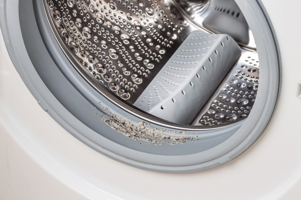

10 Стиральная машина
Очевидный источник запаха из стиралки — привычка складывать в нее грязные вещи. Не делайте так, и запах исчезнет. Также могут плохо пахнуть скопившаяся и застоявшаяся вода в манжете люка, в дозаторе для стиральных средств; засоры в сливных шланге и фильтре, в фильтре подачи воды.
После стирки насухо вытирайте барабан, манжету и дозатор. Держите дверцу чуть приоткрытой. Для устранения засоров следуйте инструкции по эксплуатации вашей стиральной машины. Периодически используйте специальные очистители.
