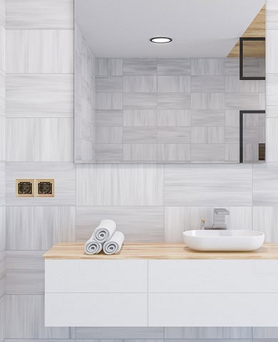

Розетки с напряжением 220 В можно установить не ближе, чем на 60 см по горизонтали от края ванны или душевого поддона. Такое же расстояние должно быть между розеткой и унитазом.
Если позволяет площадь ванной, мы советуем отнести устройства от источника воды хотя бы на 1,5 метра. Длина среднестатистического провода для зарядки составляет 1 метр, велика вероятность, что расстояние в 60 см не убережет смартфон, подключенный к сети, от падения в воду.
