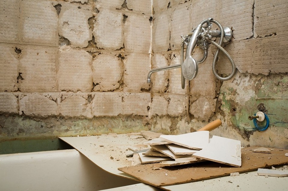

Перед ремонтом снимите отделку, которую будете менять, идите от потолка к полу. Сантехнику оставьте на месте до начала работ. Так вы сможете до последнего пользоваться унитазом, раковиной и ванной. Если не планируете их менять, укройте толстой пленкой, когда приступите к демонтажу покрытий.

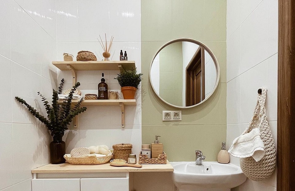

8 Отреставрировать то, что можно

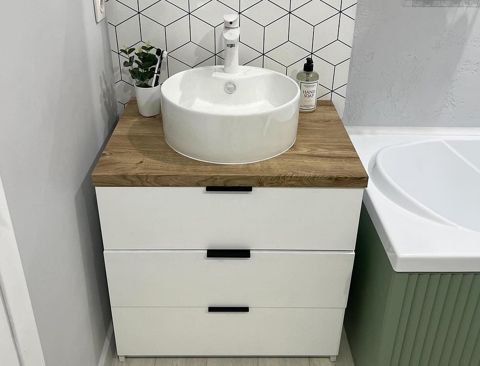

При ремонте не обязательно покупать все новое или полностью менять отделку. Отреставрируйте то, что можно. Например, замените затирку, потерявшую цвет. Для этого снимите старый слой, вычистите швы и нанесите новую. Также можно обновить ванну с помощью акрилового покрытия, перекрасить мебель в хорошем состоянии (в примере на фото хозяйка обновила тумбу под раковину).
