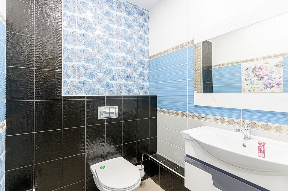

1 Слишком маленькая сантехника
В стремлении сэкономить место мы забываем о банальном комфорте и выбираем минимальные размеры сантехники. Но это ошибочный подход. Слишком маленькая раковина — это постоянные лужи воды вокруг и невозможность нормально умыться. Тесная душевая кабина сделает даже обычное принятие душа максимально некомфортным, а о домашних спа-процедурах вообще останется только мечтать.
Как правильно
Если никак не удается разместить все, что хочется, оставьте только необходимое, но нормального размера. В крайнем случае откажитесь от раковины (если у вас ванна) или перенесите стиралку на кухню.
Дизайн: Екатерина Шейн

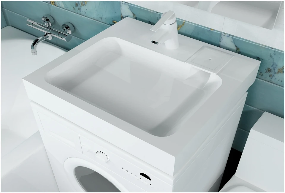

2 Раковина над стиральной машиной
Это решение хорошо для экономии места. Но при форс-мажоре (например, протечке под раковиной или выходе из строя стиральной машины) вам придется изрядно помучиться, чтобы устранить проблему. Например, искать машинку ровно тех размеров, что и была. Или же затевать частичный ремонт с подъемом раковины под новый прибор и перекладкой плитки.
Яндекс Маркет/SanelitOnline
Как правильно
Если площадь позволяет, спланируйте место для стиральной машинки так, чтобы ее можно было без лишних проблем заменить или переставить. А пространство под раковиной лучше отдать под хранение.

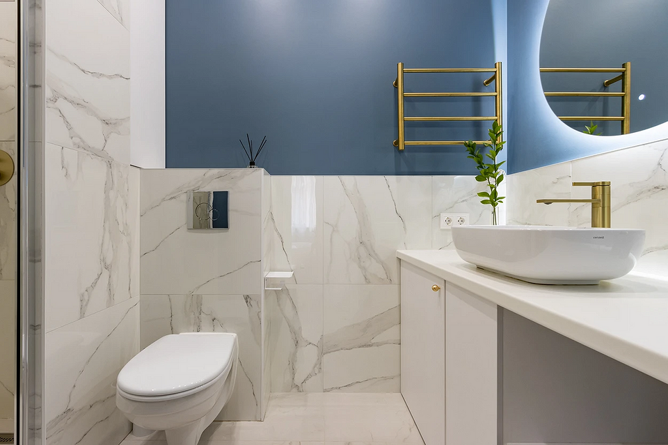

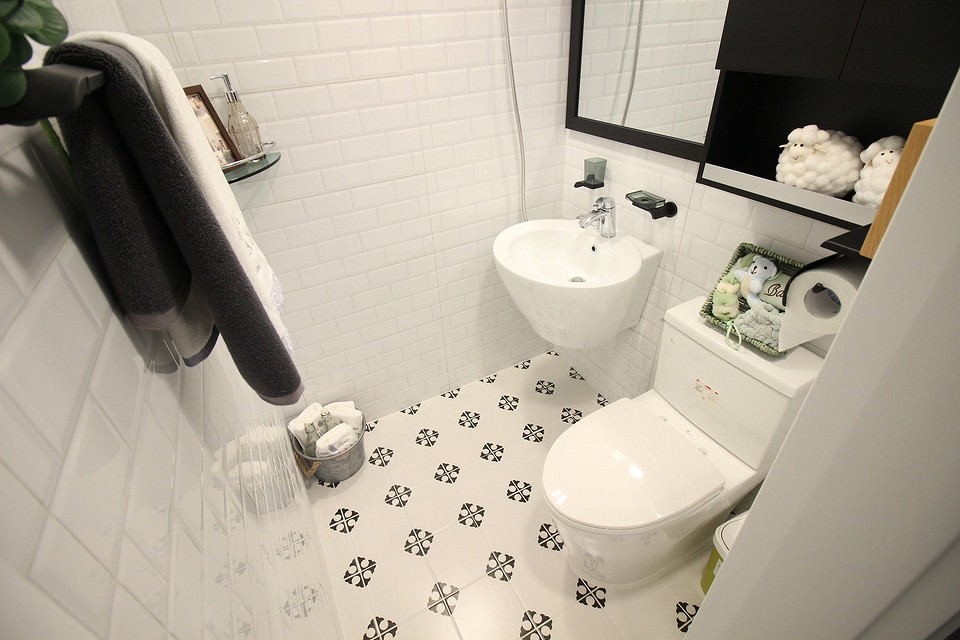

3 Мало места вокруг унитаза
Еще одна проблема — унитаз, расположенный в тесном углу, вплотную к стене или душевой кабинке. Из-за этого банально некуда девать колени, нет места, чтобы поставить ершик, и другие неприятные «бонусы». В итоге придется заниматься акробатикой по несколько раз в день.
Pixabay
Как правильно
Размещайте унитаз так, чтобы между ним, стеной и другими предметами в санузле оставалось минимум 30 см. Минимальное свободное пространство перед сантехникой — от 50 см. Все, что меньше, доставит дискомфорт.
Дизайн: Ольга Кожаева. Фото: Михаил Бравый

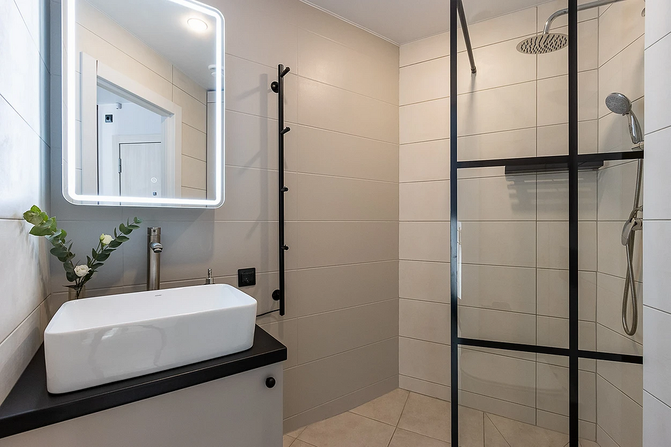

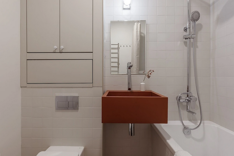

4 Раковина близко к душевой
Ошибочно и ставить раковину впритык к душевой кабине или ванне. Во-первых, дверцы будут постоянно забрызганы водой, зубной пастой, мыльными разводами. Во-вторых, могут образовываться постоянные затеки между раковиной и душевой. А если мойка с тумбой, то последняя, скорее всего, быстро разбухнет. Ну и самое «приятное» — в местах затеков может начать размножаться плесень.
Unsplash
Как правильно
Соблюдайте минимальное расстояние между душевой и раковиной — 10 см. А лучше — больше. Если столешница под раковиной небольшая, сдвиньте мойку ближе к краю от центра и подальше от стенки душевой или ванны.

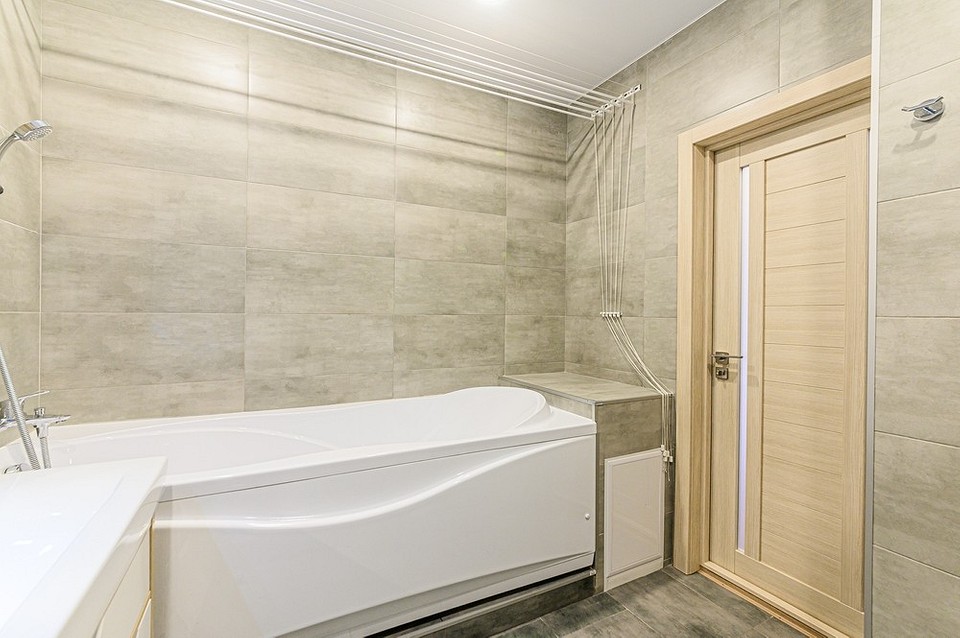

5 Нет места перед стиральной машиной
Мало кто думает при покупке, куда будет открываться дверца стиральной машины. Замеры подходят — и нормально. А то, что перед дверцей может оказаться слишком мало места и полностью открыть ее будет невозможно, не учитывается.
ShutterStock/Fotodom.ru
Как правильно
Обращайте внимание не только на габариты техники, но и расстояние между открытой дверцей и другими предметами в санузле. Также нужно учесть, в какую сторону она открывается, — чтобы не билась в стенку или в экран ванны/душевой. Иначе повреждений техники и сантехники не избежать.

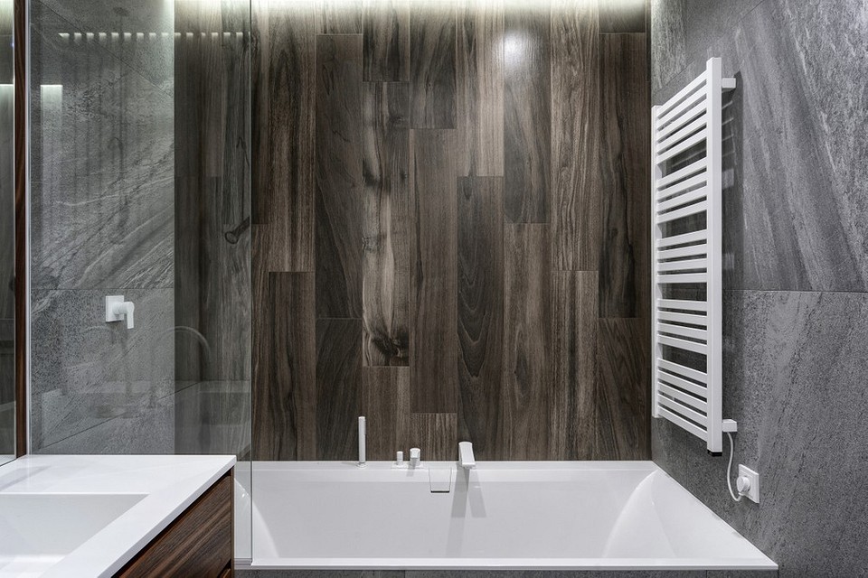

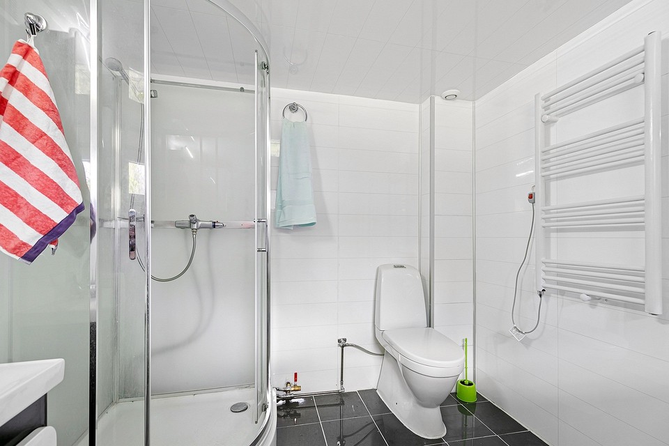

7 Полотенцесушитель над ванной
Полотенцесушитель над ванной, а также слишком близко к ней или унитазу может стать источником травм. Также постоянно попадающие на прибор излишки жидкости создают дополнительную влажность и в без того сыром помещении, а это чревато появлением плесени.
Как правильно
Важно не только то, насколько удобно будет тянуться до полотенца, но и чтобы полотенцесушитель висел на безопасном от вас расстоянии. Как вариант, можно сделать крючки для пары полотенец поближе, а сушилку повесить в более подходящем месте.

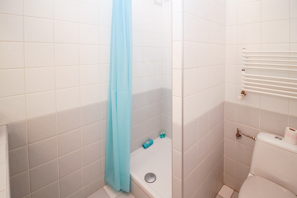

8 Унитаз далеко от стояка
Еще одна возможная проблема — расположить унитаз далеко от стояка и сделать трубы, ведущие к нему, похожими на лабиринт. В итоге постоянные засоры станут вашими вечными спутниками. А еще возникнет проблема, как спрятать коммуникации, и решения тоже съедят драгоценный метраж.
Pixabay
Как правильно
Руководствуйтесь не только эстетикой, но и логикой. Канализационная труба не должна иметь много поворотов, также нельзя делать ее под углом 90 градусов. В этом случае нужно делать два поворота по 45 градусов для легкого смыва.
