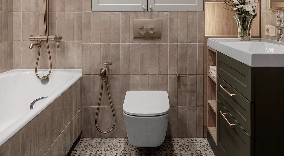

2 Инсталляция и встроенная сантехника
Если вы выбираете подвесной унитаз с инсталляцией или встроенный смеситель, их механизмы должны работать идеально — после укладки плитки доступ к коммуникациям будет ограничен. Надежные производители гарантируют наличие запчастей даже через 10-15 лет и проводят все необходимые тестирования. Дешевые аналоги чреваты протечками клапанов и поломкой кнопок, которые сложно заменить без демонтажа отделки.

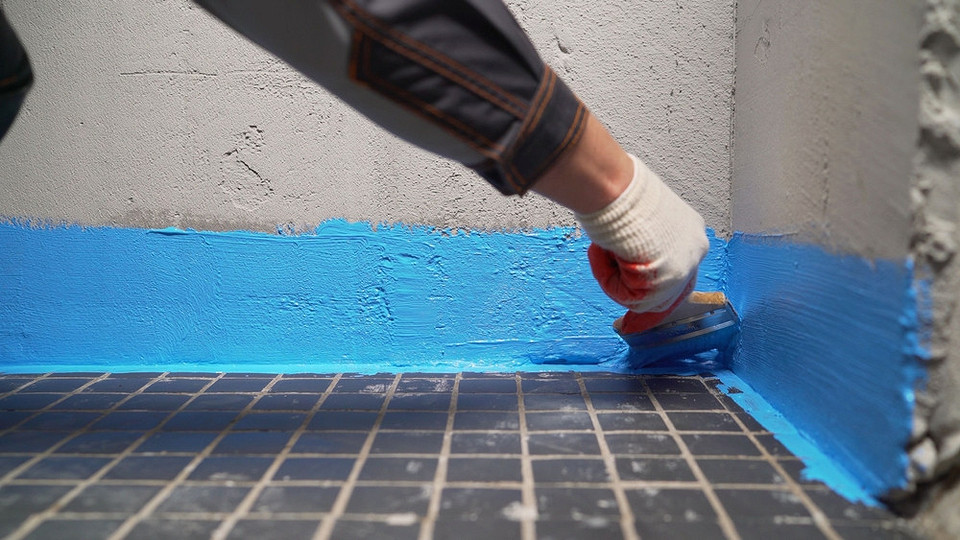

3 Качественная гидроизоляция
Несмотря на то, что сама по себе плитка не боится воды, влага проникает через швы. Без хорошей гидроизоляции стены и пол под отделкой постепенно напитываются водой и становятся идеальной средой для плесени. Экономия на обмазочных составах или лентах для углов приводит к тому, что в ванной появляется стойкий запах сырости, от которого не избавиться. Качественный гидроизоляционный «пирог» должен покрывать не только пол, но и все мокрые зоны в полный рост. От этого зависят и долговечность ремонта, и здоровье жильцов.

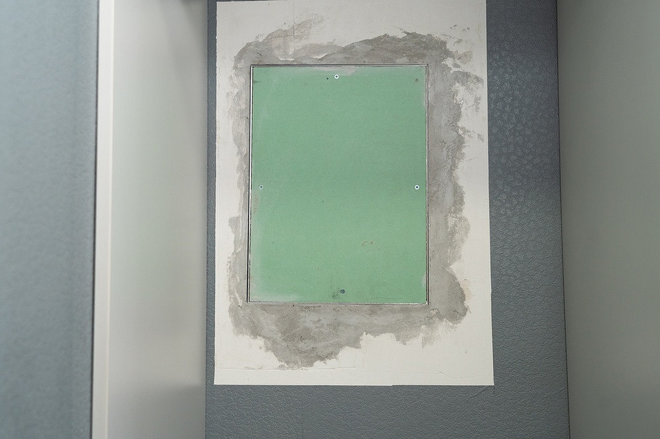

5 Скрытый ревизионный люк
Доступ к счетчикам и кранам должен быть удобным, но при этом эстетичным. Пластиковые дверцы удешевляют интерьер и часто не вписываются в дизайн. Качественный люк-невидимка с открытием по нажатию позволяет полностью скрыть технический узел и при этом сохранить единый рисунок стен. У таких механизмов надежные петли, которые не провисают под весом тяжелого керамогранита. Кроме того, правильно подобранный люк облегчает обслуживание коммуникаций.

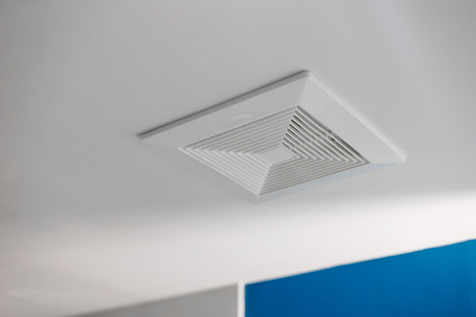

6 Мощная и тихая вытяжка
Хорошая вентиляция в санузле — залог сохранности мебели и отделки. Если после душа в ванной долго стоит пар, со временем начнут портиться фасады, рама зеркало и даже дверная коробка. Дешевые вентиляторы часто сильно шумят, а их мощности не хватает для нормального воздухообмена. Выбирайте модели с датчиками влажности и низким уровнем шума, чтобы система работала эффективно и незаметно.
